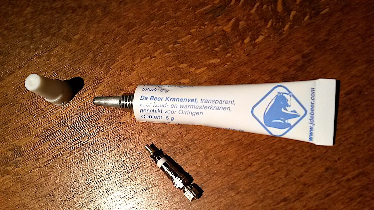

Undichte Ventile sind auch keine Erfindung von Revoloop. Ich drehe den Einsatz raus, und mit einem Hauch Hahnfett wieder rein, klappt seit Jahrzehnten.

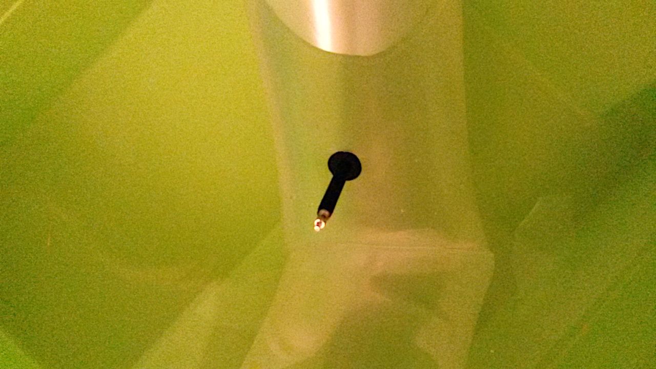

Gestern war es dann auch mir soweit, ein Reifen am Fatty über Nacht platt.
Dicht.
