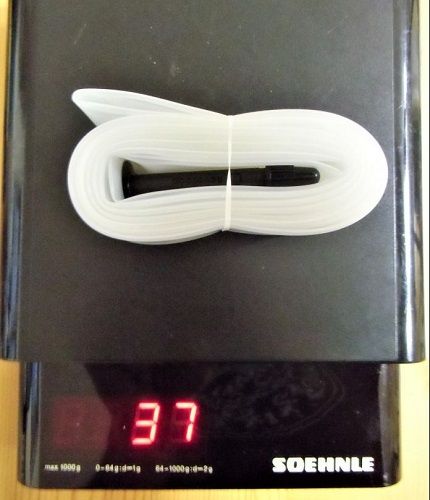

Was ist das für ein Modell mit 37 Gramm?
Nach jetzt 14 Monaten hat's mich vorgestern auch erwischt: Einer der white im Trekkingbike war beim Rumstehen im Keller plötzlich platt. Ich habe den Reifen nochmal aufgepumpt und sicherheitshalber das Ventil etwas nachgezogen, nach ein paar Stunden war das aber auch wieder hinfällig. Im ausgebauten Zustand war nach leichtem Aufpumpen nichts zu bemerken, der Schlauch machte eigentlich noch einen sehr guten Eindruck. Einzig das Weiß war eher elfenbeinfarben. Da ich vor zwei Wochen zufällig zwei white auf Reserve gekauft hatte und die jetzt nicht mehr weiß sondern naturfarben sind, habe ich gar nicht lange nach einem Loch gesucht, sondern gleich getauscht. Die Farbzugaben der Schläuche wurden wohl als Problem erkannt und seit einiger Zeit werden immer mehr Revoloop-Schläuche ohne Farbe ausgeliefert.
Das Gewicht ist für mich sensationell:
Dabei fühlt er sich lange nicht so dünnwandig an wie die superleichten orangenen oder meine alten Eclipse.
