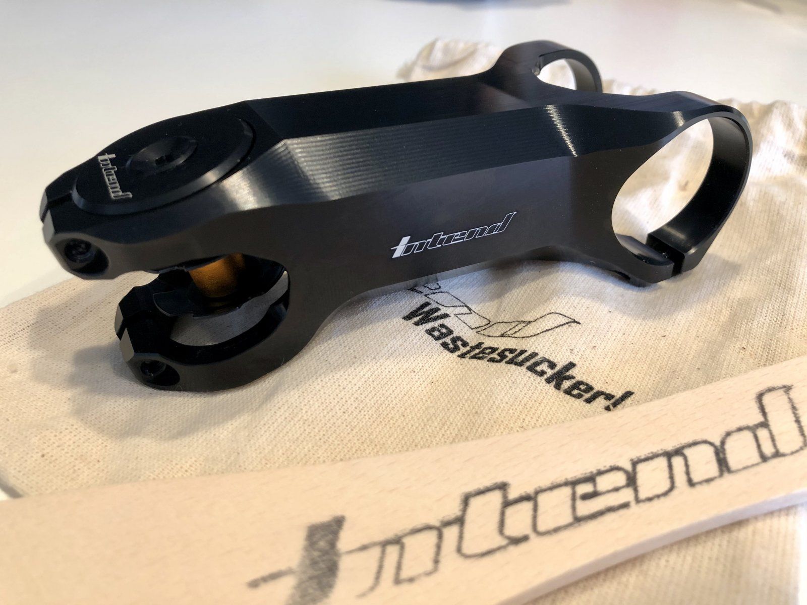

Der Vorbau kam heute per Post. Ganz schön leicht das Päckchen! Erst dachte ich, das ist das Eigengewicht des Raclette Schiebers und der Vorbau fehlt ;-)

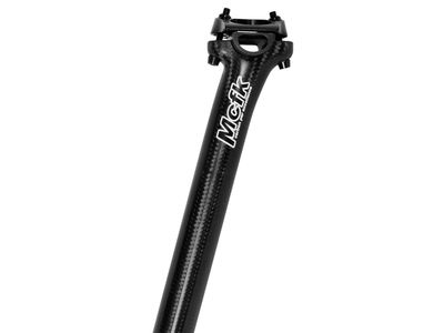

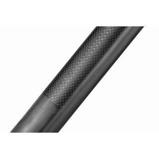

Hier sind zwei Photos von den MCFK Alternativen. Einmal UD matt - einmal 3K seidenmatt. Bei der matten Sattelstütze sieht man hinten den abgesetzten 1K Klemmbereich, der bei meinem Auszug rund 10cm sichtbar wäre. Leider habe ich kein Bild gefunden, wie dieser Klemmbereich bei 3K aussieht. Was wirkt letztendlich besser am seidenmatten Titanrahmen?

Meine Meinung kennst du...
Eine schöne Carbon Decklage finde ich immer sehenswert. Deutlich schöner als ein Grossteil davon unter einer nichtssagenden UD Schicht zu verdecken.
Seidenmatt, matt, glänzend sind Details die mich dann doch nicht tangieren. Sofern bei der geplanten MCFK Kombi Lenker/Stütze beides identisch ist, wäre mir das komplett egal, und da sonst kein Carbon am Rad ist, noch viel mehr...
