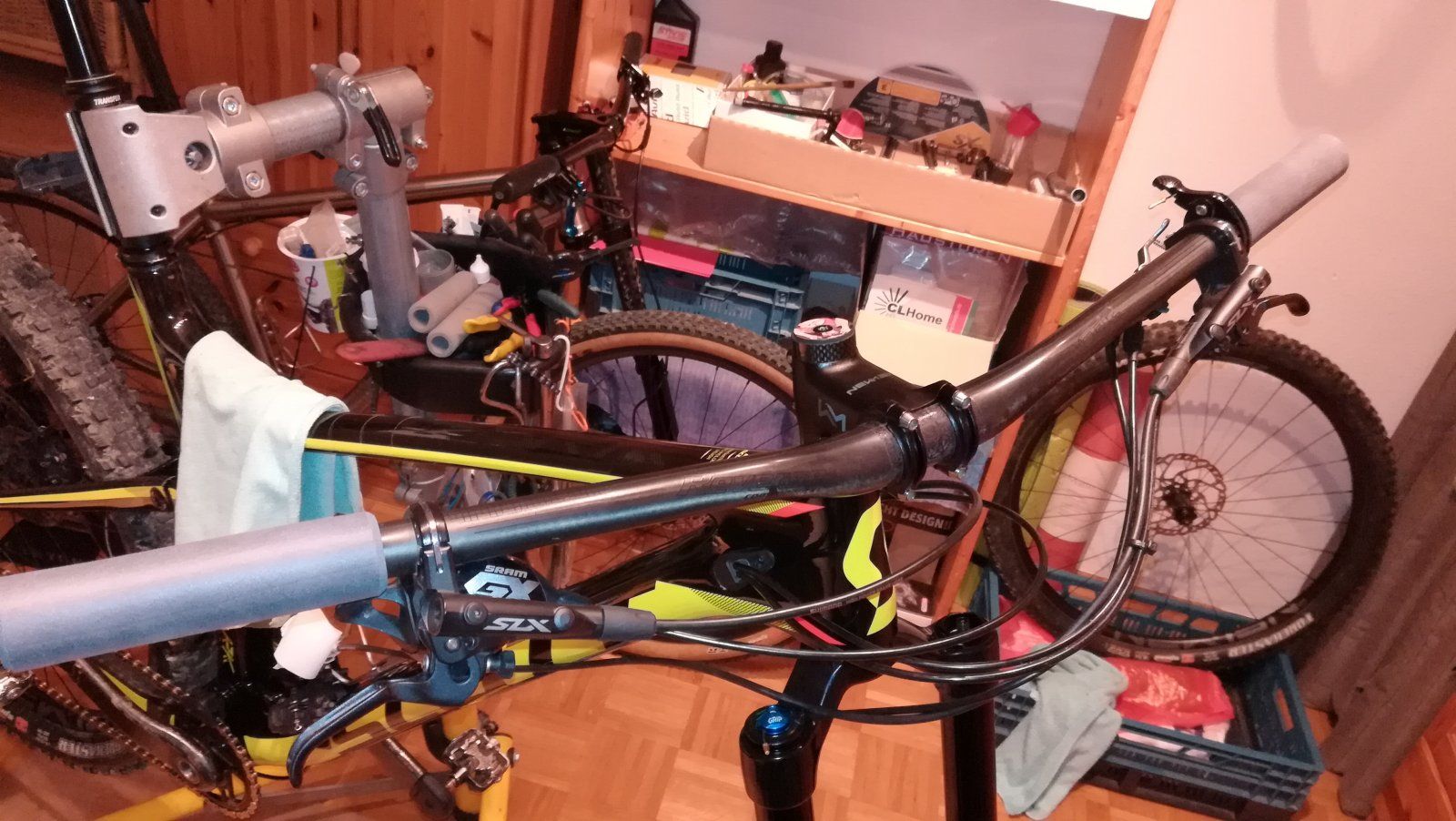

Ok. Ich muss zugeben, dass ich keinen „Geldscheißer“ ;-) habe, aber trotzdem regelmäßig mein selbstgestecktes Budget überschreite, wenn mich etwas so richtig reizt. Ursprünglich sollte mein neues Rewel ein cooles „no nonsense“ MTB werden, das durch praxisgerechten und damit vernünftigen Leichtbau gefällt. Logisch, dass ein Titan Rahmen gegenüber Carbon bereits locker 800 Gramm Mehrgewicht bringt. Aber rund 10 Kilo sollten es für das komplette Bike irgendwie sein. Dummerweise sind da 250 Gramm mehr oder weniger relevant. Die bereits von Euch geäußerte Idee beim Rewel die Pi Rope als alleiniges Highlight wirken zu lassen, sagt mir daher wirklich zu. Ist es allgemeiner Konsens, dass man mit einem 8 oder 9 Grad Lenker angenehmer fährt? Dann möchte ich gerne Eure Meinung zu Reverse Components hören. Das wäre vielleicht für mich so ein „No Nonsens Produkt“. Erstaunlich leicht, günstig, Sattelstütze ohne Versatz oder Seatback, matching colours und trotzdem noch individuell. Sagt Euch diese Marke etwas?
Lenker: 130g (bei 760mm, zu kürzen)
Vorbau: 90mm, 111g
Sattelstütze: 195g (geschätzt, gekürzt)
Der Lenker hat wie gesagt „leider“ 9 Grad Backsweep. Aber bei Gewicht, Preis und Kompatibilität ist das ein Trio, das mir vernünftig und trotzdem noch zum Rewel passend erscheint. Oder rede ich mir jetzt diese Alternative schön, bevor es mit einer sündigen Traum-Kombi richtig teuer wird?
Ich lese bis jetzt nur still mit, wird ein schöner Aufbau.
Zu den meisten Teilen kann ich nichts sagen, da ich sie nicht besitze und zum Großteil liegen sie außerhalb meines Budgets.
- Extralite Vorbau ist schick und leicht, aber wie schon beschrieben ziemlich weich.
Ich bin von einem Extralite auf einen KCNC SC Wing und davon auf den Intend umgestiegen. Während ich bei Extralite und KCNC immer das Gefühl hatte der Lenker würde extrem flexen, habe ich dann beim Intend gemerkt, dass es der Vorbau war. Lenker blieb gleich ( Tune Flatbar 700mm ).
- Backsweep /Upsweep-. Ich bin lange 26er mit 560-640mm breiten Lenkern gefahren. Hierbei auch nur 2-4° Back-/Upsweep.
Als ich auf breitere Lenker 700mm+ gewechselt habe, sind mir immer die Hände eingeschlafen und ich hatte Verspannungen in den Armen und Rücken. Nachdem ich hier auf Lenker mit 8° gewechselt habe, ging das alles wieder weg.
Natürlich sieht ein gerade Lenker cooler aus, dadurch dass man aber breiter greift, knicken die Handgelenke stärker ab.
Lieber einen 10mm längeren Vorbau und 8° als 4° und kürzerer Vorbau.
