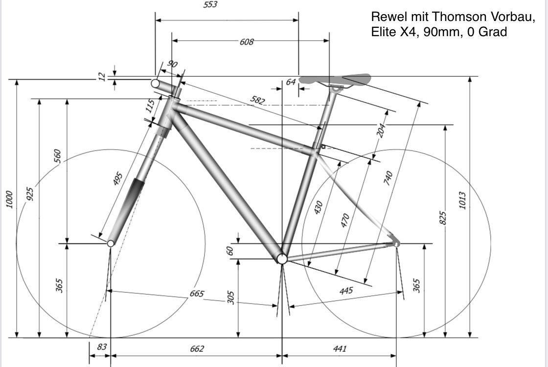

Also: Nachdem es bei mir in Sachen Vorbau, Lenker und Sattelstütze immer mehr auf die von Euch empfohlenen Varianten hinausläuft, habe ich mir jetzt von Rewel noch vorsichtshalber die Maße der Vorbauten einzeichnen lassen. So sieht man ganz gut, wie tief der Lenker kommt
(Intend Grace CC), bzw wie viel Spacer man noch benötigen würde, um auf Sattelhöhe zu kommen (Thomson oder Hope). Die ursprüngliche Planung (Post 34) war mit dem Extralite gemacht, der hier wohl auf gespaltene Begeisterung stößt, aber neben dem Intend leider immer noch einer der schönsten Vorbauten für mich ist. Was meint Ihr zu der Sattelüberhöhung?

Du machst da draus aber eine Professoren Arbeit. Ich versteh das echt nicht warum ihr euch immer so viel Gedanken um die Zahlen macht. Wenn es nicht passt umtauschen einen anderen kaufen fertig.

@Wild-Cherry was sollen wir zu der Ueberhoehung meinen? Du must wissen (oder erfahren) was du brauchst. Das ist komplett individuell. Ich brauche z.B. wegen meiner langen Arme 8cm Ueberhoehung, sosnt bekomme ich Rueckenschmerzen, wenn ich Gas gebe. Sonst habe ich keine Spannung im Ruekcne und dann sit die Kraftuebertragungskette da unterbrochen...
Von daher, probier es halt aus? Ein Vorbau ist doch kein Teil fuer die Ewigkeit.
Ich frage Euch vor der Entscheidung für einen Vorbau besser, weil ich garnicht mehr einschätzen kann, was eine moderate Überhöhung überhaupt ist. Wenn ich mir aktuelle Herstellerbilder anschaue, dann erscheint es so, als ob alle nur noch den Lenker exakt auf Sattelhöhe setzen. Oder macht man das heute nur für ein schönes Bild? Meine 26 Zöller fahre ich dagegen immer mit einer deutlichen Überhöhung (ähnlich nopain-nogain). Kurioserweise sehe ich das heute nicht mehr auf Fotos aktueller Bikes. Letztendlich geht es mir also nur um eine Einschätzung, wie diese 2,6cm Sattelüberhöhung mit einem Intend auf moderneren 29“ einzuordnen sind.
Zur Sattelueberhoehung:
Das ist eine Anatomie Sache. Wie lange sind deine Beine, Oberkoerper, Arme, flexibilitaet...
Das Rad geht da maximal als "moechte ich damit im Sitzen Druck auf 's Pedal bringen, oder eher im Manual um die Kurve gehen" ein.
Warum sollte es deinen Koerper interessieren, ob da 29', 26' oder 24' Raeder drunter sind? Wenn du xxx Watt auf das Pedal bringen willst ergibt das eine gewisse Kraft die die Kette Haende bis Fuesse halten muss. Und wenn du Kraft gross ist, muss die Kette ideal eingestellt sein. Sonst macht das schwaechste Glied bloede... das ist dann meist der untere Ruecken. Und dabei kann es sowohl zu tief, als auch zu hoch geben.
Fang mit der Ueberhoehung die du kennst an und dann schau wie es sich anfuehlt. Was die benoetigte Ueberhoehung allerdings effektiv reduziert, ist ein breiterer Lenker.
Kann mich dem geschriebenen nur anschließen. Plane mit einem ausreichend langen Steuerrohr, sodass Du genug Spacer verbauen kannst.
Die kannst Du dann nach und nach bei Bedarf rausnehmen und ggfls. über dem Vorbau einsetzten bis Du Dir ganz sicher bist das alles passt.
Ein zu kurzes Steuerrohr austauschen ist da schon aufwändiger :)
Ich glaube er meinte Gabelschaft...
Ich weiß. Obwohl ich beim ersten Lesen einen spontanen Schock bekommen habe. Der Hintergrund ist nämlich der, dass ich aus optischen Gründen ein 115mm Steuerrohr 120mm vorgezogen habe, weil mir hier die Zusammenführung von Ober- und Unterrohr besonders gefallen hat. Also dachte ich im ersten Moment, dass mir jetzt diese 5mm fehlen könnten...

Eine Überhöhung von 2,6cm ordne ich im XC/CC/MA Sektor als „sehr komfortabel“ ein.
Bei deinen CC Allüren die man unterschwellig rausliest und deine vergleiche zu 26er kannst du das bedenkenlos verbauen! Ich möchte dir fast garantieren, dass du über den immer noch sehr hohen Lenker und den damit verbundenen Komfort positiv überrascht sein wirst.
Und ein kleiner Spacer (<10mm) Spacer schaut doch deutlich besser aus, als wenn der Vorbau press auf dem Steuersatz „klebt“. empfinde ich zumindest so.
Zum Vergleich: 0cm Überhöhung fahre ich am 160mm Fully!
