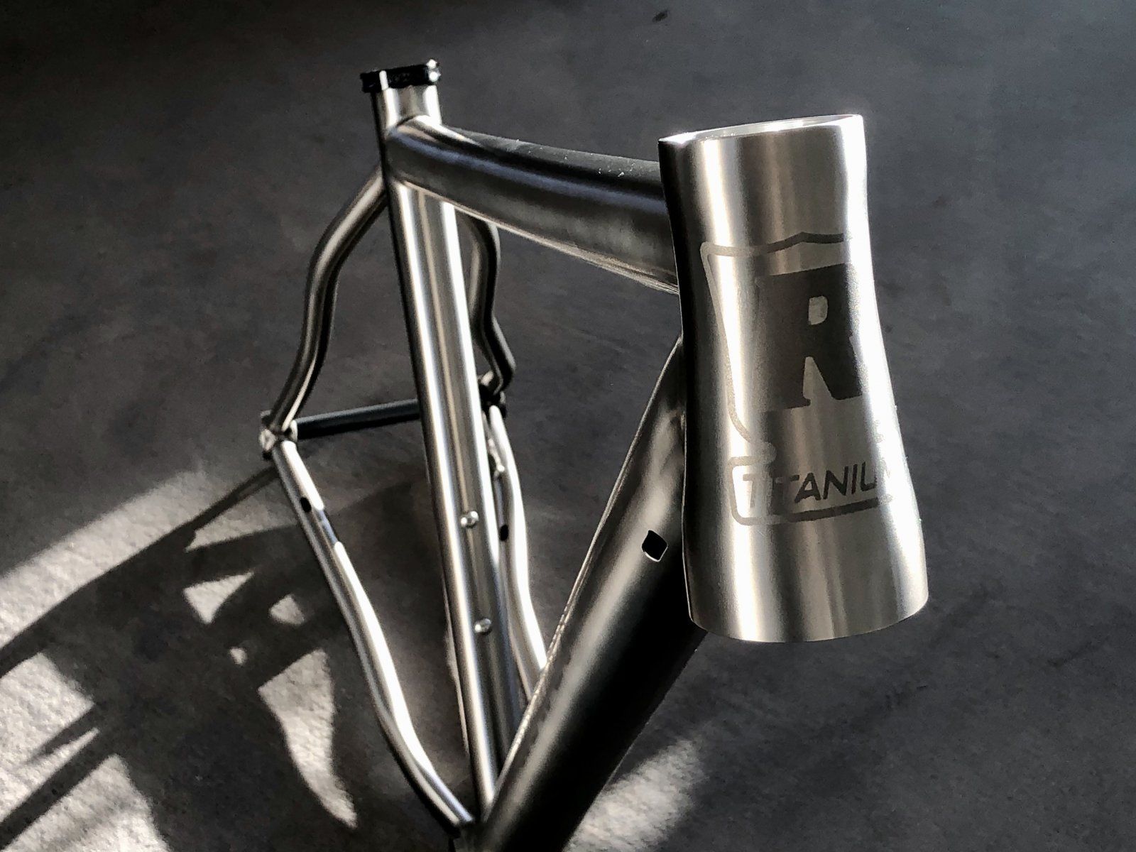

Hallo Ihr Lieben,
jetzt habe ich endlich meinen sehnlichst erwarteten Rewel Titan Rahmen aus Italien erhalten, wo Ihr mir bei der Komponentenauswahl zum Aufbau hoffentlich weiterhelfen könnt.
Dafür suche ich für den perfekten Mix von bestmöglicher Technik und „edlem aber dennoch „dezentem“ Design. Leichtbau mit möglichst geringem Gewicht zum akzeptablem Preis sollte es allerdings sein, um letztendlich ein MTB von wenigstens unter 10 Kilogramm zusammen zu bekommen. Weil Gutes meistens auch etwas kostet, bin ich auch gerne bereit für die eine oder andere Komponente mehr auszugeben, solange es nicht völlig „durchgedreht“ wird und das Preis-Leistungsverhältnis noch stimmt.
So schwanke ich momentan zwischen folgenden Komponenten;
Shimano XTR M9100 oder
Sram XX1 mit Grip Shift (Black oder Gold)
Fox 32 SC Factory (ist eigentlich fast schon fix, evtl. wegen Farbe mit anderen Decals) oder
Rock Shox SID Ultimate
29“ Laufräder Tune Race oder
Pi Rope Black Edition auf Alufelge (was beim Laufradsatzpreis von 1.350 Euro auch meine Preisgrenze wäre).
Kurbeln entweder die von der ausgewählten Gruppe oder
anstatt Karbon alternativ Race Face Turbine oder B.O.R.
Und wenn ich ganz verrückt bin: Anstatt die Bremsen von der Gruppe eine Trickstuff Piccola oder Direttissima. Spätestens mit der Bremse wäre ich aber wohl schon über meinen Gesamtbudget und hätte Zweifel, ob die Qualität (bei farblicher Eloxierung) überhaupt noch zu meiner Vorstellung eines guten Preis-Leistungsverhältnisses passt.
Weil ich als bisheriger Retro-Biker nun wirklich keinen aktuellen Marktüberblick habe, bin über jede gute Produkt- und Gestaltungsidee froh!
