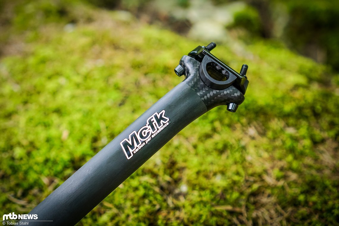

Vorgestellt!: Mcfk Sattelstütze MTB
Rechtzeitig für die Mountainbike-Saison 2017 hat man bei Mcfk die beliebte Sattelstütze grundlegend überarbeitet. So gibt es zwar nur noch zwei statt bislang drei Längen der Stütze, doch bei leicht gestiegenem Gewicht sollen Haltbarkeit und Belastbarkeit stark verbessert worden sein. Vollmundig gibt man bei Mcfk an, dass kaum eine andere Stütze den Werkstoff Carbon so effizient ausnutze. Außerdem wurde der Klemmkopf verbessert: eine kürzere Klemmplatte soll den möglichen Einstellbereich des Sattels vergrößern und so die Flexibilität ohne spezielle Setback-Stücke vergrößern. Gleichzeitig ist der Kopf kompatibel mit sowohl runden als auch hochovalen Sattelstreben.
Bei der Materialauswahl greift Mcfk in die Vollen und kombiniert die je nach Durchmesser und Länge spezifische Lagenaufbauten mit schwarzen Titanschrauben (Ti6Al4V, DIN 912) und einer 7075 T6er Aluminiumklemmplatte am Stützenkopf. So wird bei der für MTB, Rennrad und Cross freigegebenen Stütze ein Gewicht ab 122 g erreicht und gleichzeitig wie auch beim Lenker eine Gewichtsbeschränkung auf 100 kg (Fahrer + Gepäck) ermöglicht.
Eine clevere Besonderheit ist, dass die Stütze in allen Durchmessern Shimano Di2-kompatibel ist (Akku SM-BTR2). Unter dem Namen „Energieträger“ bietet Mcfk für 12 € den passenden Einsatz zur Klemmung an, bei dem lediglich der korrekte Stützendurchmesser zu beachten ist. Anschließend kann der Akku sauber in der Stütze befestigt werden und unterstützt so einen sauberen Aufbau mit schöner Kabelverlegung für die Di2. Ein weiteres schönes Detail: Alle Schrauben, Teile des Stützenkopfes und Gewindeeinsätze können direkt über Mcfk als Ersatzteile bezogen werden.
Technische Daten
Die ausschließlich in einer geraden Ausführung verfügbare Mcfk-Sattelstütze wird in 320 und 420 mm Länge angeboten. Je nach Durchmesser liegen die Gewichte bei 122 g (25,4 x 320 mm) bis 157 g (31,6 x 420 mm) – und damit weit vorne im Wettbewerb. Unter Berücksichtigung der Gewichtseinschränkung ist dem Leipziger Team ein guter Kompromiss aus Leichtbau und Praxistauglichkeit gelungen.
| Hersteller | Mcfk |
| Produkt | Sattelstütze |
| Durchmesser | 25,4 / 27,2 / 30,9 / 31,6 mm |
| Gewicht und Länge (für 27,2 mm) | 126 g (320 mm) 146 g (420 mm) |
| Auszug (Sattelgestell bis Sitzrohr) | 320 mm: 100 bis 220 mm 420 mm: 200 bis 320 mm |
| Preis (UVP) | 298,90 € |
Auf dem Trail
In unserem Praxiseinsatz hatten wir so anfangs leicht mit einem knackenden Stützenkopf zu kämpfen, doch nach penibler Montage mit gut gefetteten Schrauben und korrektem Drehmoment konnte die Sattel-Stücken-Kombination von Mcfk mit der Ruhe aufwarten, die wir an dieser Stelle erwarten. Knarzende Carbon-Kombonenten am Allerwertesten sind schließlich nicht das, was man sich so vorstellt… Praktisch ist, dass Mcfk der Sattelstütze über einen verstärkten Klemmbereich hohe Anzugsdrehmomente ermöglicht. 6 Nm dürfen an der Stützenklemmung angelegt werden und die zusätzliche Faserlegung ist von außen zu erkennen, so dass man nicht Gefahr läuft, die Stütze zu hoch oder zu tief zu klemmen.
