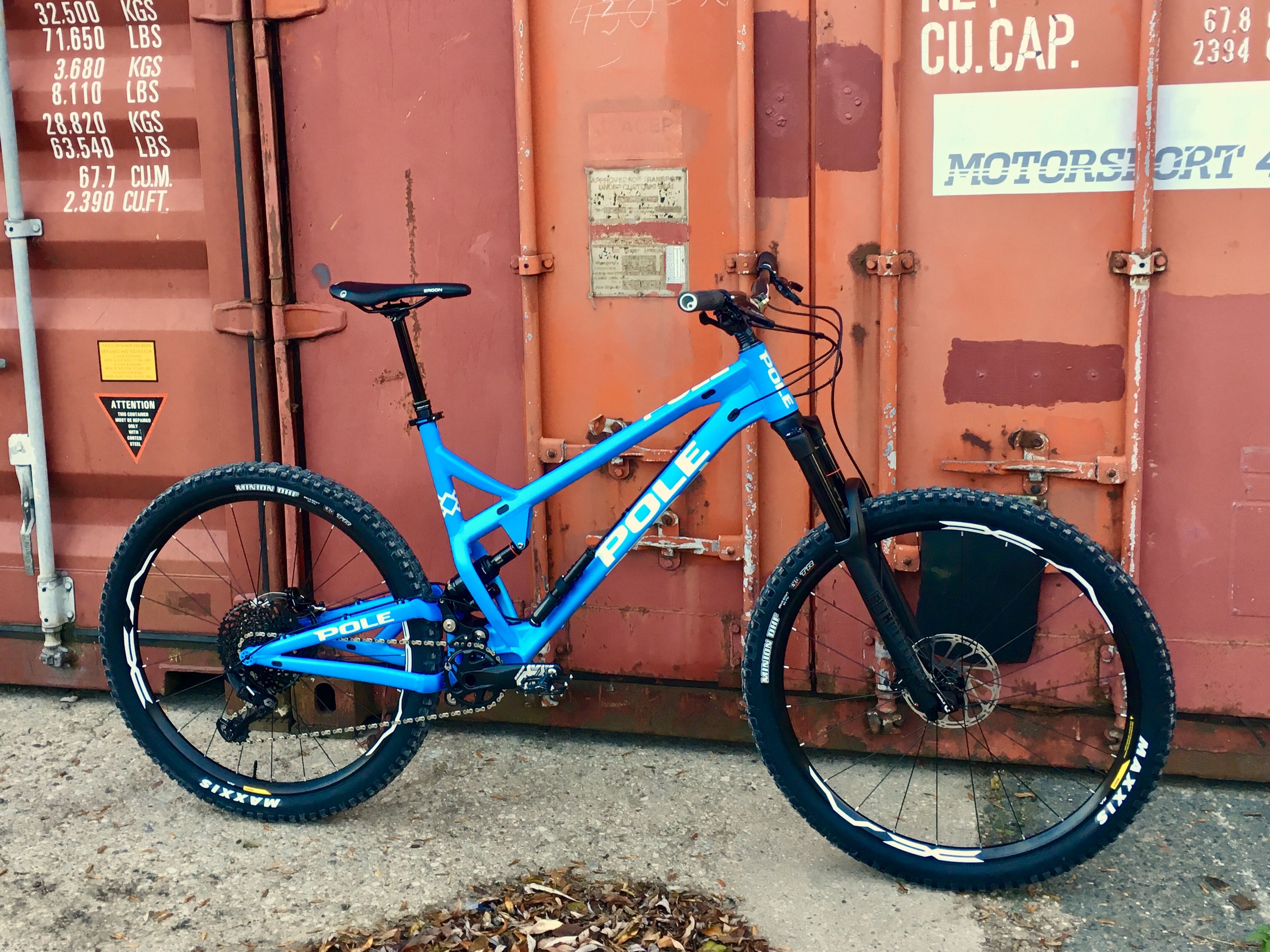

Gestern endlich die Versandbestätigung für mein Evolink 158 bekommen. Also sucht mein Evolink 140er Rahmen in L bald nen neuen Besitzer! (ich bin scheinbar einfach zu doof, um ein Bild einzubinden... :))
https://foto-thumbnails.mtb-news.de...h6LTIwMTgwOTE0XzE2NTUxMy1vcmlnaW5hbC5qcGc.jpg
