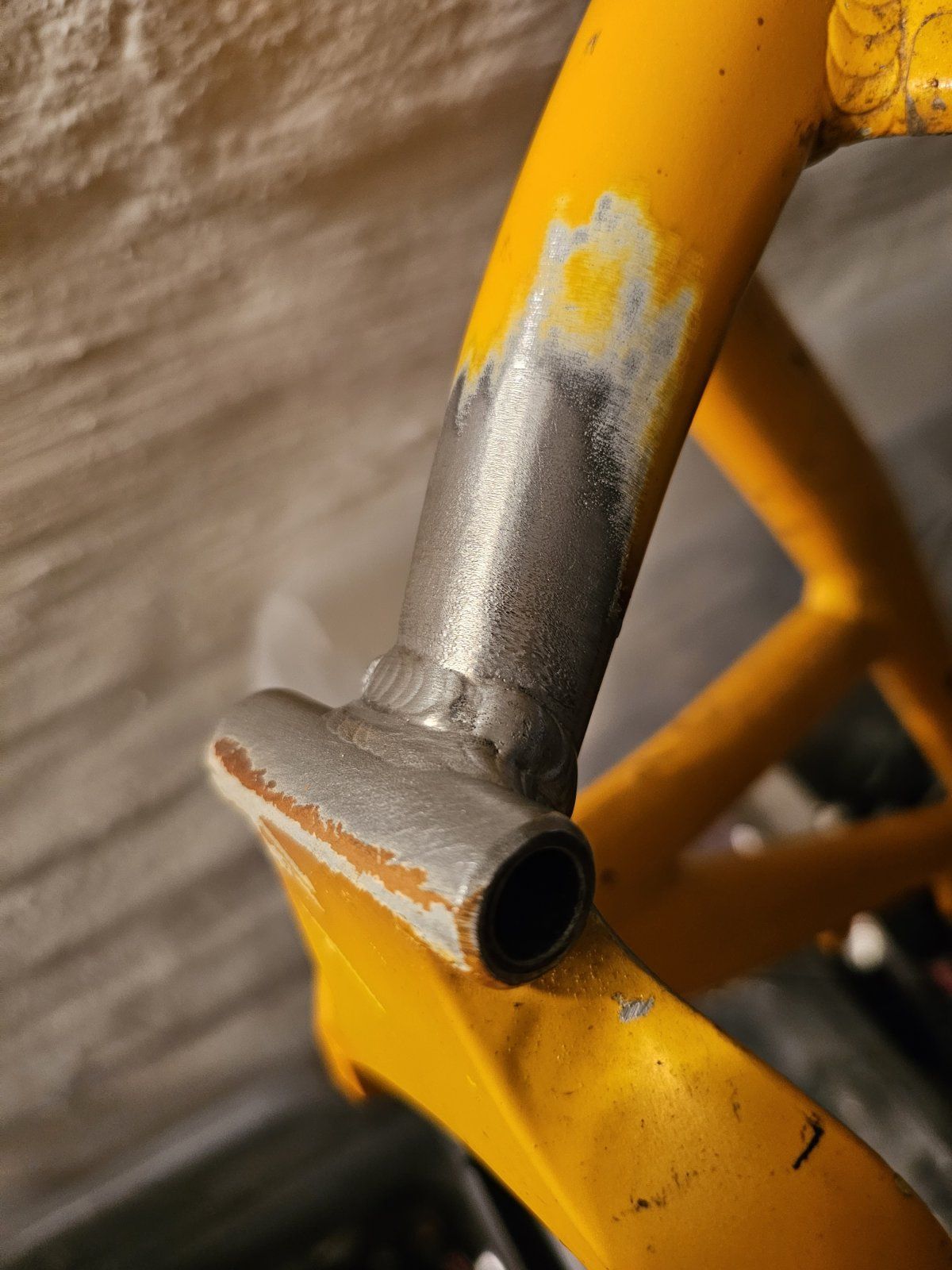

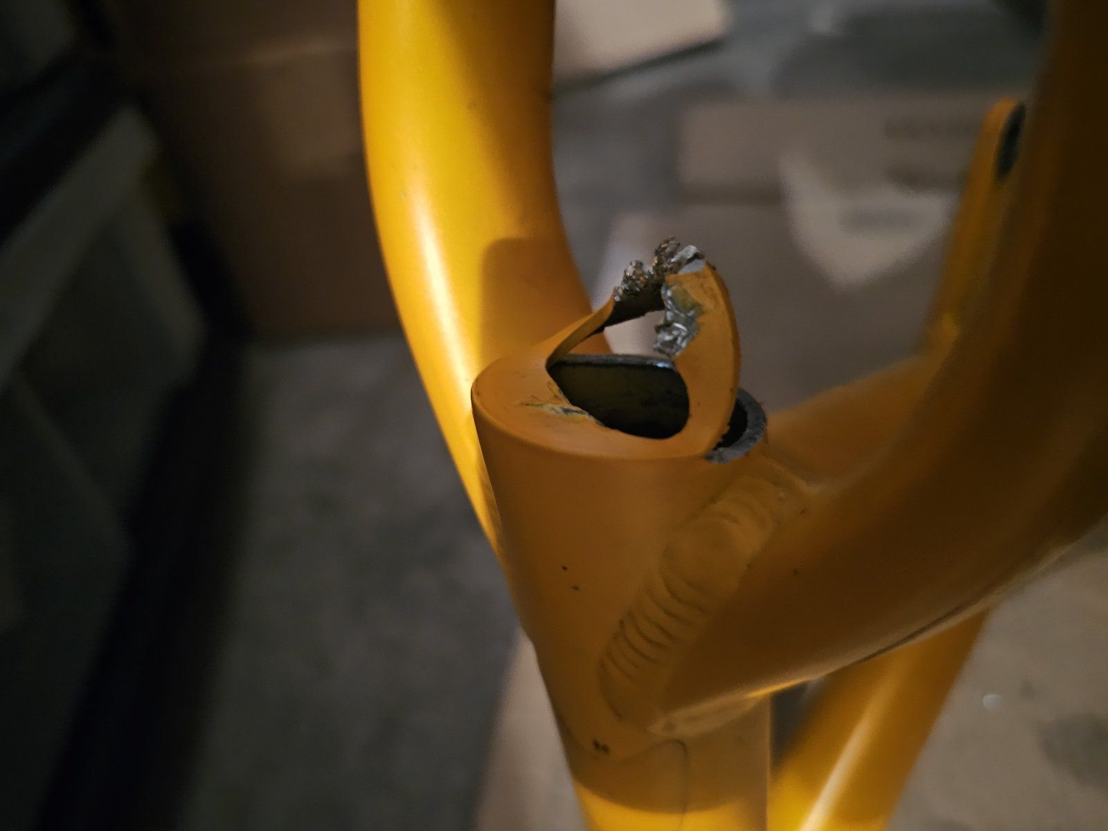

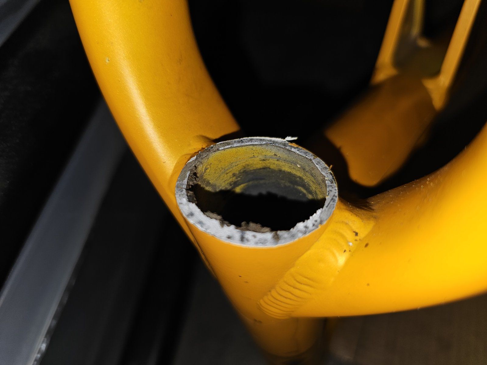

Moin zusammen,
anbei das Ergebnis vom Schweißer. Preispunkt waren 80€.
Es bleibt dabei, dass es eigentlich nen geschrotteter Rahmen ist. Für Rennen und größere Sprünge gibts weiterhin keine Freigabe. Daher bin ich auf der Suche nach einer adäquaten Alternative für die nächste Saison - wenn einer von euch Tipps hat, die dem K4 Rahmen in Sachen Größe und Geo nahe kommen bitte melden!

Die Schweißnähte sehen ein wenig brutal aus, aber wenn der Rahmen damit die alte Stabilität wieder hat, ist das das kleinere Übel.
Warst du bei einem Schweißer, der auf Bikes spezialisiert ist?
Ja das hat der gute Mann schon bei so einigen Bikes gemacht. Ist aber keine offizielle Firma gewesen, die ich beauftragt habe 😉
Ich schaue dann wie sich die Sache auf den Trails entwickelt. Deshalb lackiere ich auch nicht drüber.

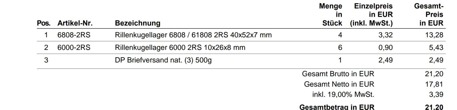

Neue Lager presse ich auch ein. Ein Set hab ich für unter 20€ hier bekommen:
https://www.kugellager-express.deWaren innerhalb von einem Tag bei mir.

Hast du dir Käfiglose vollkugellige Lager bestellt (max load)? Weil die schon sehr günstig sind.
