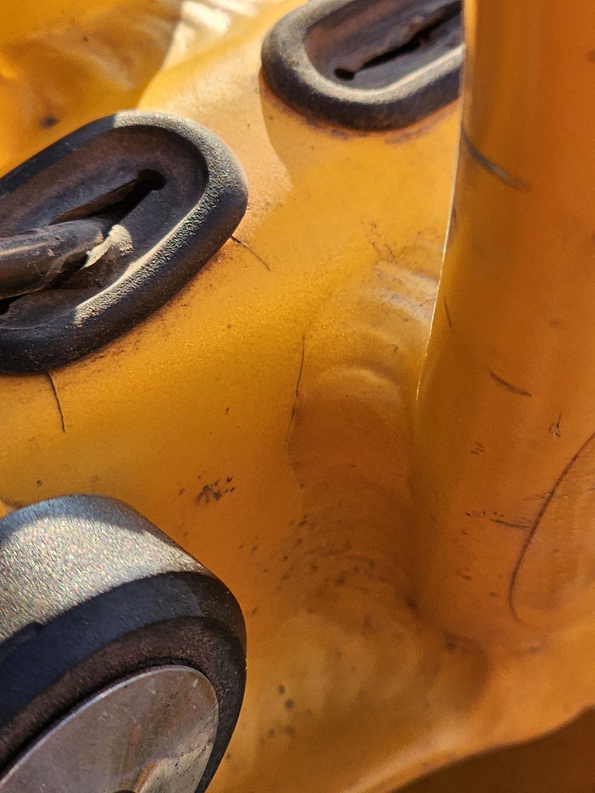

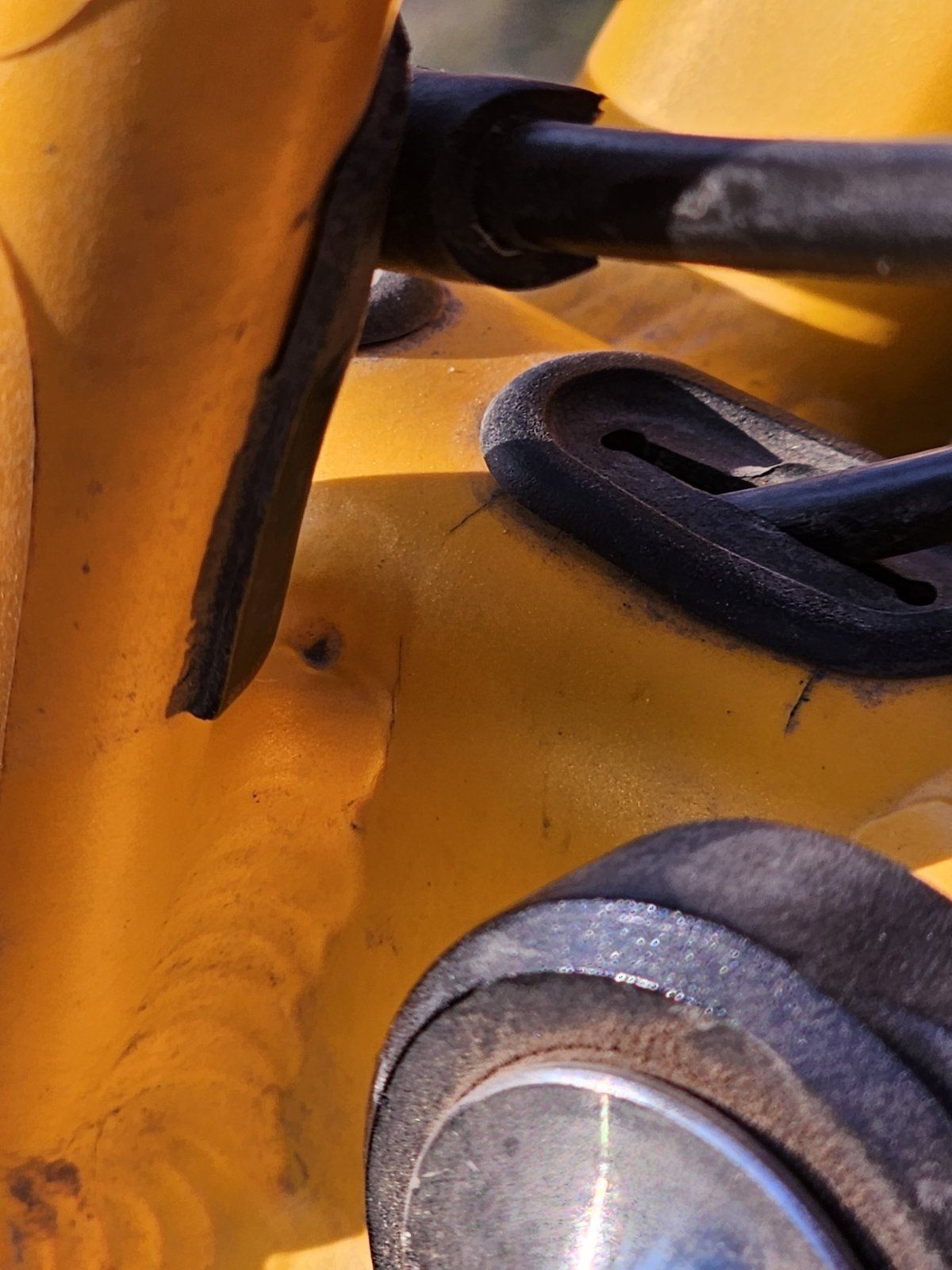

Der Rahmen hat bei den Endurorennen weitere Risse erhalten, jetzt auch an den Scheißnähten. Ich bau die Kiste heute auseinander und gebe sie zum Schweißer.
