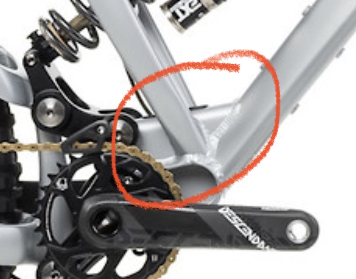

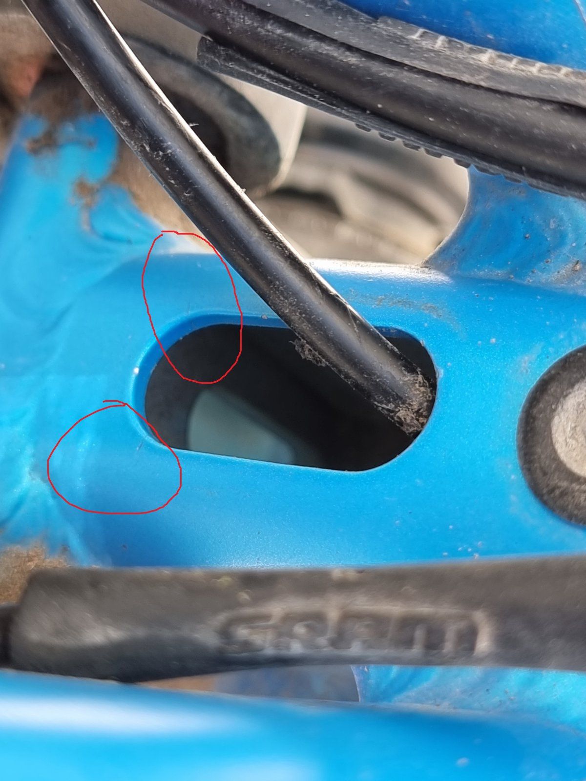

Das sind diese Öffnungen beim Tretlager?
Das Teil wird auch diagonal verformt, je nach gefahrener Kurve. Am Drehpunkt wirkt ein großer Hebel und Teil wird ua. auf Torsion belastet.
Und die Ränder am Übergang zu der Rundung sind ideale Ausgangspunkte für Risse. Der Fehler liegt in der Konstruktion, dort muss es quasi reissen.
Die 140er haben da keine Probleme?
Bin mir nicht mehr 100%ig sicher aber mein 140er war in dem Bereich anders konstruiert. Die Öffnung für das dropper post Kabel kam hinter dem Tretlager raus und ging dann hoch.
Das Teil wo die Risse entstehen gab es bei glaube ich gar nicht
EDIT: Stimmt, das Dropper Kabel kam aus dem unterrohr...
