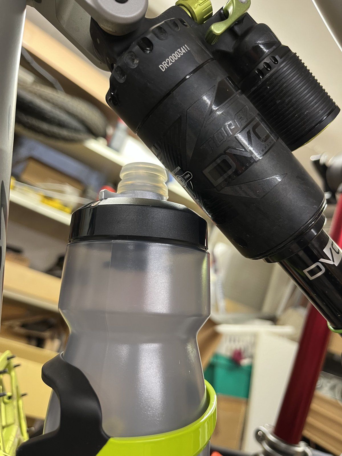

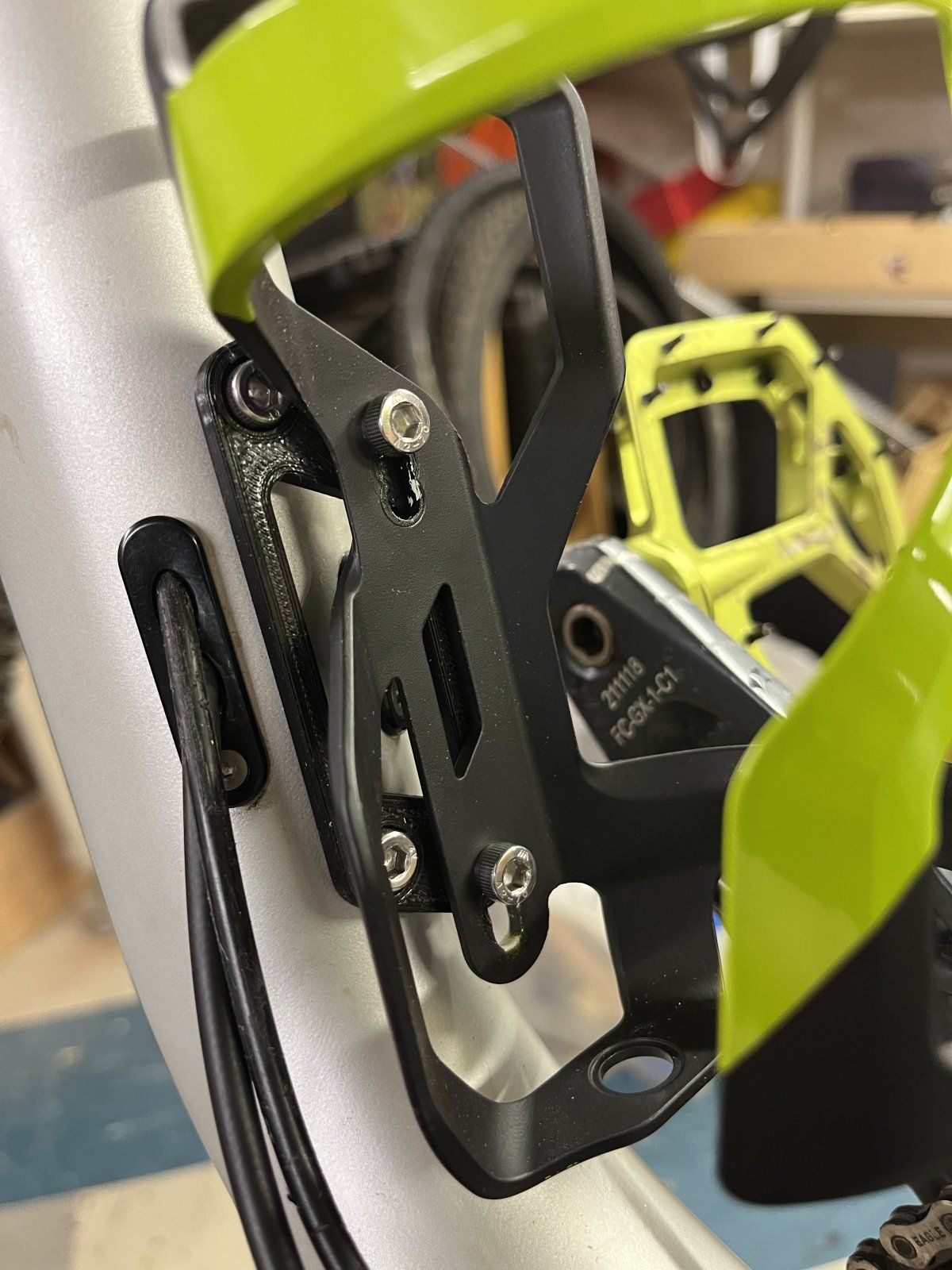

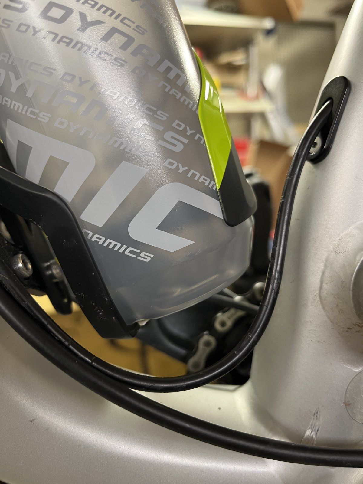

Wie die meisten hier hatte ich echte Mühe, eine Flasche vernünftig im Rahmen unterzubringen. Ich wollte keine superkleine Flasche. Irgendjemand hatte hier schon mal die Idee, die Bohrungen für den Flaschenhalter per 3D Druck zu versetzen. Ich habe viele Varianten ausprobiert und bin zum Ergebnis gekommen, dass es nicht ausreicht, die Flasche nur "nach unten" zu verschieben. Wenn man da ausreichend verschiebt, stößt sie wieder am Sattelrohr an. Meine derzeitige Lösung ist deshalb, die Flaschenhalter-Bohrungen um 15 mm nach unten und außerdem um 10mm nach außen zu versetzen.
Grundsätzlich kann man in beide Richtungen versetzen, nach links ist aber unvorteilhafter, weil dort Bremsleitung und Dropper-Kabel lang laufen.
Die Fotos zeigen einen Specialized Bottle Cage rechts in einem L-Rahmen mit einer 600 ml Camelbak-Flasche.
Das Bauteil selber ist kein Hexenwerk. Außer dem Druck braucht es nur zwei M5 Muttern in Edelstahl und zwei weitere Flaschenhalter-Schrauben (Linsenkopf ist sinnvoll, das spart Platz).
Ich habe das Modell hier unter Ressourcen hochgeladen, muss aber noch freigeschaltet werden.
