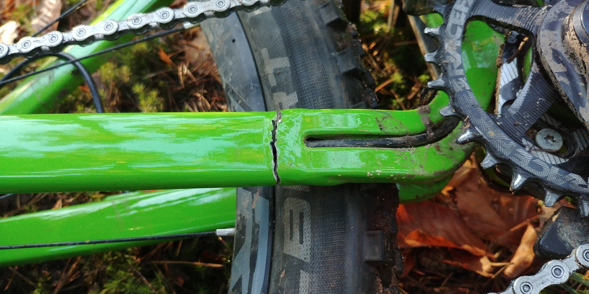

Hast Du Fotos von dem Bruch? Ich habe den gleichen Rahmen als FR AMR und mache mir gerade leicht Sorgen... o_O
Mich hat heute wohl das gleiche Schicksal ereilt...
Ich war noch nicht beim Händler, hoffe aber dass die Swachstelle bekannt ist und ich auf Garantie eine neue bekomme. Wie lang hat das bei euch so gedauert?
Ich war noch nicht beim Händler, hoffe aber dass die Swachstelle bekannt ist und ich auf Garantie eine neue bekomme. Wie lang hat das bei euch so gedauert?Anhang anzeigen 660201
Bei mir gings eine Woche, bis das Teil geliefert und montiert war. Wenn du Glück hast gibts bereits die stabilere Version, ansonsten musst du deine Neue dann nochmal kaputt fahren. Klar geht das auf Garantie und Ghost kennt das Problem, lass dir nichts anderes erzählen.

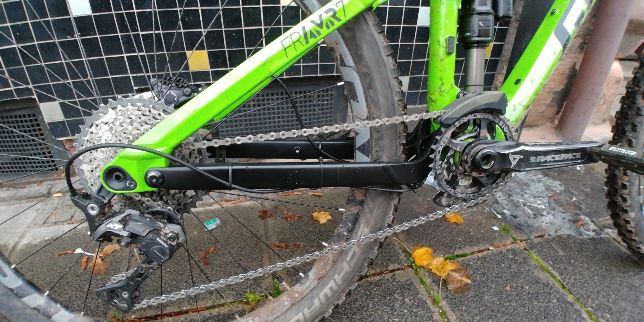

@Donnie797 Habs am Dienstag abgegeben und heute wieder bekommen. Es ist ein anderes Teil und leider auch nur schwarz. Es gibt keine innenverlegte Züge mehr.
Ich hoffe mal das ist jetzt die verstärkte Version.

Hey perfekt! Ja klar das muss die neue Version sein, sonst wären die innenverlegten Züge noch da. Für mich ist schwarz prima - schwarzes bike, motorrad, auto... :D Aber ist doch gar nicht so schlimm die schwarze Kettenstrebe, würde aber noch nen Schutz drum machen, sieht gleich ziemlich übel aus nach ein paar Touren sonst...
Das ist die Originalersatzstrebe? Für mich sieht das aus, als sei da gar nichts durchdacht worden. Da sind ja nicht mal Führungen für die Leitungen dran?
Wenn dir der linke Kabelbinder abreißt, hast du einen riesen Bogen Schaltzug herumbaumeln.
Ich habe das so vom Händler bekommen, ich hab die Kettenstrebe nicht selber umgebaut. Nachdem die Schweißnaht jetzt so schräg verläuft ist das vermutlich die stärkere Version.
Ich nehme an das Gewinde ist für eine Zughalterung aber ich habe keinen Halter bekommen. Für die Zugverlegung muss ich mir noch etwas überlegen.
Habe das Bild meinem Ghost Mechaniker geschickt, er sagt da gehören Halter dran. Solltest nochmal bei deinem Händler nachhaken...
