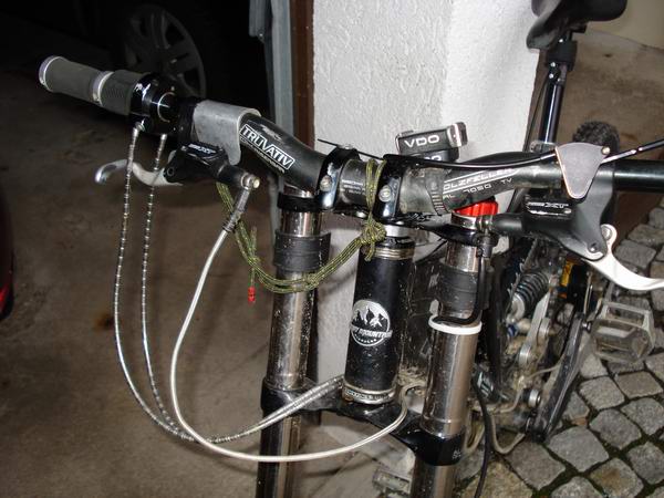

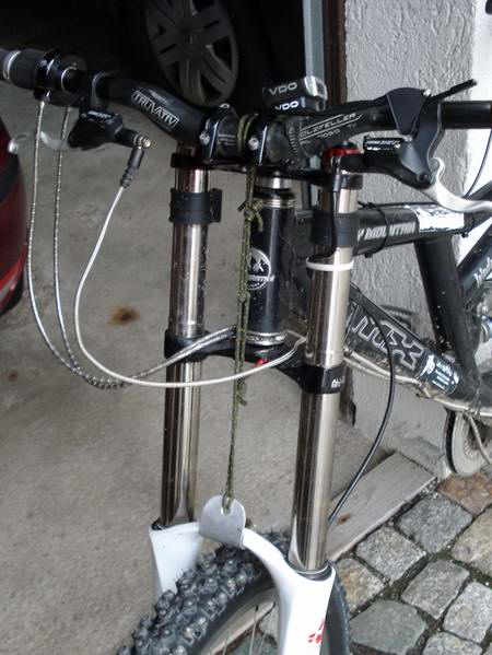

und was passiert wenns dann doch mal weiter einfedert? das ankerchen rutscht ab und zerkratz die gabel? ;)
nee also käm für mich nicht in frage - andererseits hast an nem großen rad kaum ne andere möglichkeit trotzdem aus eigener kraft n berg hochzueiern...
