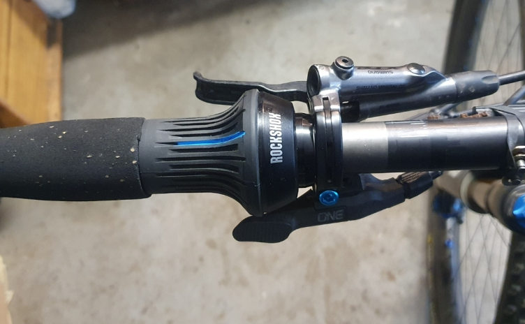

Doofe Frage - ist der Lockout-Griff in einem, oder kann man da theoretisch wie früher bei GripShift für den äußeren Teil ein Stück eines anderen Griffs verwenden?
Anzeige
Re: RockShox SID Ultimate 2023 im ersten Test: Neuauflage des XC-Federgabel-Klassikers
Sollte gehen. Habe den Interims-3-Pos Dreher & da gehts:
Nicht schön 😂 aber wenigstens 2/3 Griff der mir zusagt.

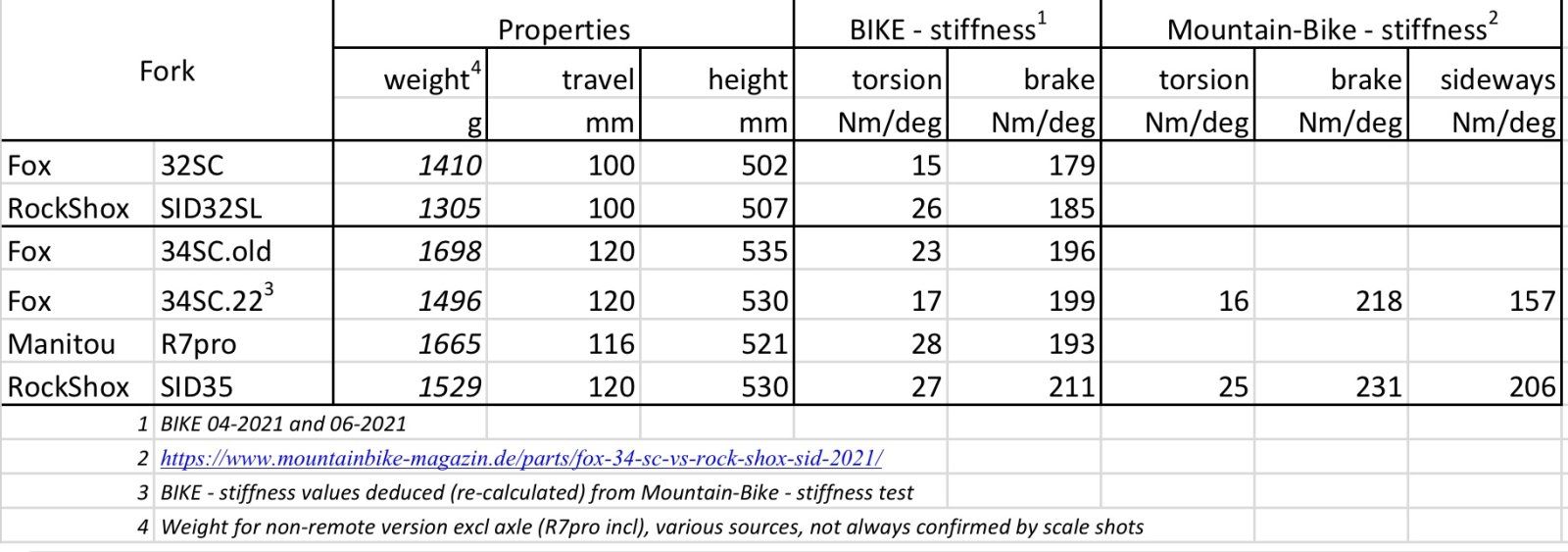

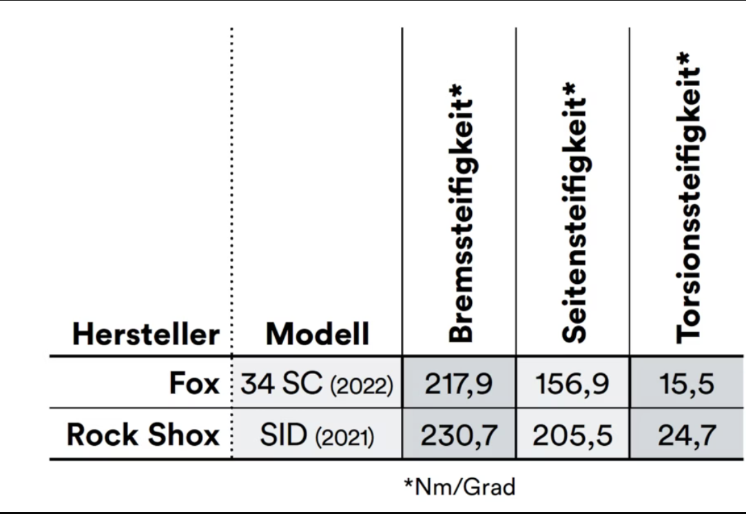

Den Test hab ich gesucht und gesucht und nicht wieder gefunden. Schick mal bitte den Link. Oder ist er nicht mehr im Internet zu finden?
Laut dem aktuellen Bike Test haben die 32 SC und 34 SC ähnlich schlechte Torsionsteifigkeiten. Hatte eigentlich im Hinterkopf, dass die 34 eindeutig steifer ist.

Kennt jemand einen Test indem die Steifigkeit der Carbon Suntour gemessen wurde?
Vielen Dank. bike-x... Vollkommen vergessen worunter die Mountainbike zu finden ist.
Der letzte XC- Gabeltest dort war 2021. Vielleicht kommt durch die neuen SIDs mal wieder was, idealerweise mit der Öhlins und Suntour.
Mountainbike testet auch die Seitensteifigkeit. Bike leider nicht.
Bitte sehr.

Ja, hatte auch die Zeitschriften selbst angeschaut. Man findet ja die Titelbilder und teilweise auch die Inhaltsverzeichnisse (Mountainbike).
Da ich größer und damit schwerer bin vertraue ich vorzugsweise neben fremden Meinungen den Messungen.
Die Mountainbike habe ich bis einschließlich 01/2021 geprüft. Dort gibt es sonst scheinbar nichts.
Bei den SIDs müsstest du noch ein Datum oder old hinzufügen. Die Neuen wird neben vielen anderen Gabeln in der aktuellen Bike getestet. Wie ist denn die Anmerkung 3 zu verstehen?
Bei den SIDs hat sich nicht viel geändert. Die Tendenz ist trotz der neuen Krone eher etwas unsteifer.
Die neue SL ist wohl, wenn man kein 3P benötigt eher schlechter als die Alte (schwerer (wieso eigentlich?), unsteifer oder gleich steif (Messungen wurden nicht zusammen durchgeführt), erheblich teurer.
Bleibt nur die eleganter aussehende Krone.
Alle Steifigkeitsdaten sind in den genannten Ausgaben der beiden Zeitschriften oder Online zu finden. Kaufen Sie sie über die App, wenn Sie mehr Hintergrundinformationen oder zusätzliche Daten wünschen.
Dann können Sie gleich sehen, dass eine der Gabeln nicht von Bike getestet wurde, die andere aber schon. Indem Sie diese anteilig zurückrechnen, können Sie einen Gesamtvergleich für alle Gabeln machen.
Es handelt sich um alte Daten, von denen einige immer noch relevant sind. Es steht jedem frei, sie mit neuen relevanten Daten zu ergänzen und sie mit uns allen zu teilen.
Ich habe Sie bis auf die Frage zu Ihrer Berechnung -nicht- nach weiteren Informationen befragt und möchte Sie selbstverständlich auch generell nicht überfordern / ihre Tabellenarbeiten tadeln.
3pos Dämpfer ist schwerer,
längere Standrohre und Luftfeder usw wegen 110mm Federweg ebenfalls
Stimmt, ein paar Innereien könnten aufgrund der möglichen +10 mm etwas länger sein. Alleine mit den wohl nur leichten Anpassungen bzgl. 2P/3P am Dämpfer / der anderen Krone kam mir die Differenz etwas groß vor.
