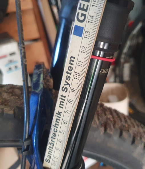

Hab nun einiges rumgetüftelt & lande mit meinen ca. 72Kg bei 22%( 27mm) SAG & im XCO (für einige vielleicht DC) Betrieb nutze ich den Federweg voll aus:
Bei der vorherigen SID hatte ich ca. 30% SAG und nutzte die letzten 10-12mm nie aus, selbst bei Hüpfern aus bis so ca. 1,5m Höhe.

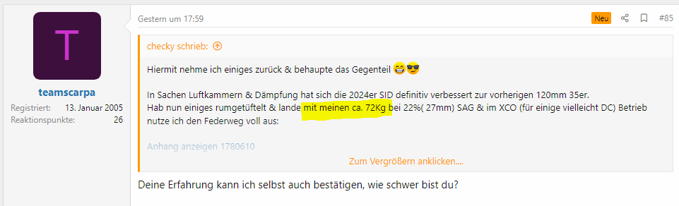

Deine Erfahrung kann ich selbst auch bestätigen, wie schwer bist du?
1 Problem habe ich aber der mittlere Modus ist bei mir fast nicht zu spüren, wenn Überhaut. Wie ist dies bei dir? Hebel habe ich auch den DT L2

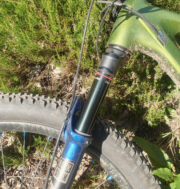

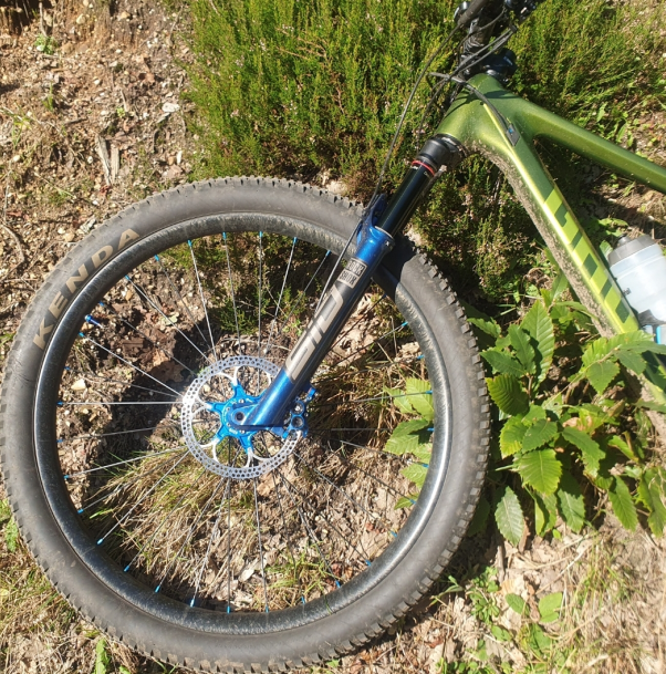

Ich habe jetzt bei meinem Carbonda FM936 von der vorherigen SID Ultimate 120 auf die neue 3P upgedated. Die Ansteuerung erfolgt über den Scott Twinloc Hebel, was bisher einwandfrei funktioniert hat (bzw. die Mittelstellung hat die Gabel schlicht ignoriert) und auch mit dem Dämpfer DT R232 perfekt funktioniert. Leider kann ich keinen Unterschied zwischen OPEN und PEDAL bei der Gabel spüren, wohingegen der Dämpfer spürbar verhärtet. Ganz durchgedrückt d. h. Endstellung des Hebels blockiert die Gabel dann einwandfrei. Im Grund nach reagiert sie nicht anders als das alte Modell. Auch wenn ich etwas mehr Spannung gebe, kurz vor der Hebelendstellung ändert sich gefühlt nichts.
Wie macht sich denn die PEDAL Stellung im Stand bemerkbar? Wer hat da schon Erfahrung damit?

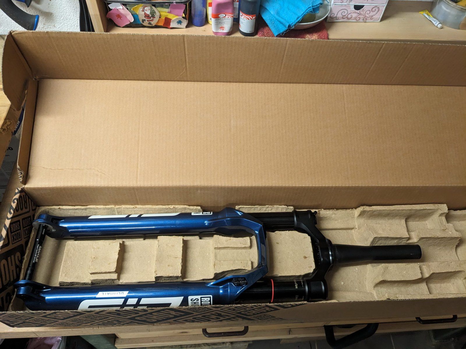

Nur zur Info: Ich habe die Gabel zu R2 eingeschickt (in OVP und mit Zubehör wie am Rücksendeformular gefordert) und gestern wieder zurückerhalten.
Antwort RockShox: Charger im Rahmen der Garantie getauscht. Tauchrohre neu geschmiert. Leichte Gebrauchsspuren vorhanden. Keine Auswirkung auf die Funktion.
Gebrauchsspuren waren definitiv keine vorhanden!
Wie gesagt, eingesandt habe ich die Gabel in kompletter neuer Originalverpackung. Die Gabel war nicht mal 4 Wochen alt. Zurückbekommen habe ich die Gabel lose in einer alten, gebrauchten, gammeligen RockShox Schachtel. Ohne dem eingesandten Zubehör.
