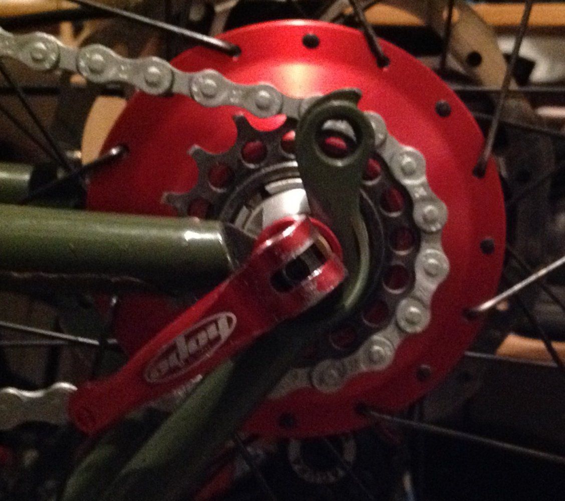

Kannst du mal ein Bild von den Ausfallenden einstellen...vielleicht fällt mir dann noch was dazu ein.
Morgen kannst du dann auch noch bei Rohloff anrufen und fragen ob die Nabe auch innerlich solche Geräusche hervorrufen kann.
Hi, entschuldige die etwas dunklen Bilder aber im Keller hab ich nur ne furchtbare Funzel hängen...

Sieht für mich alles normal aus. Die Speichen können auch keine Schabgeräusche produzieren...mir fällt da leider nichts mehr ein, außer vielleicht noch das die Ölablassschraube zu weit eingeschraubt ist. Komisch, das es beim Rollen keine Geräusche macht.
Oder du hast neue Schuhe die auf den Pedalen quietschen. :D
