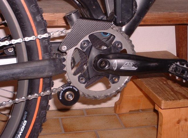

Hallo Trauntaler, ich habe Deine Kettenführung gefunden (Sufu).
Ich würde ja gern ohne KeFü auskommen, aber das geht wohl nicht, da ich ein Enduro aufbaue. Du hast als Downhiller sicher viel Erfahrung mit fliegenden Ketten, bist ein guter "Bastler", vielleicht kannst Du mir ein paar Ratschläge geben.
Ich denke daran, eine KeFü in der Mitte zwischen Ritzel und Kettenblatt zu bauen. Meine Überlegung: wenn ich die Kette dort am Schwingen hindere, fliegt sie mir nicht davon. Unten würde ich ein Pulley einbauen, das die Kette stark nach oben zieht. Oben dachte ich ebanfalls an ein Pulley, das die Kette im ausgefederten Zustand noch leicht nach unten zieht. Im eingefederten Zustand ist der Zug auf die Kette natürlich stärker (Viergelenker). Hält das Pulley das aus? Aber wenn das Bike so stark einfedert, bin ich wohl sowieso nicht am Treten. Unter dem oberen Pulley würde ich noch eine kleine Rolle einbauen, damit die Kette nicht nach unten auf die Strebe schlagen kann Die Halter würde ich gegenüberliegend an der Kettenstrebe verschrauben, 4mm- Schraube von oben nach unten durch die Strebe und fertig. Die Halter so dimensionieren, dass die Schwächung der Strebe durch die Verschraubung aufgehoben wird. Die Halter würde ich selber bauen. Da die Strebe ja nicht parallel zur Kette läuft, wird das sicher lustig, ist aber machbar für mich.
Was hälst Du davon?
Zusätzlich ein paar weitere Fragen. Die Original-Rohloff-KeFü hinten, wie ist die befestigt? Und Deine hinten aussen, hast Du da eine neue Befestigung, nicht mehr die Madenschraubenklemmung? Ich habe daran gedacht, die Äussere am Ritzel in den Löchern zu verschrauben, habe übrigens ein 17er Titanritzel bestellt. Ich würde die Äussere und Innere, falls erforderlich, selber drehen lassen, und zwar aus schwarzem Kunststoff. Die Form denke ich mir wie ein Trichter im Querschnitt und die Kette wird der KeFü auch nicht arg zusetzen, wenn die gut gemacht ist. Die Innere würde ich, wenn es geht, ebenfalls mit dem Ritzel verschrauben, dann berührungsfrei zur Nabe, die ja meistens mit anderer Geschwindigkeit als das Ritzel dreht.
Über vorne mag ich mir noch keine Gedanken machen, das Kettenblatt ist so schön clean, da eine KeFü dran, schrecklich! Ist ja kein Downhill-Bike.
jopo
So ähnliche Führungen wie du deine beschreibst ganb es früher mal, es gab auch einzelne Rollen für unten an die Schwinge. Führungsrollen oben sieht man nur noch selten, wenn du diese mit der Kette (oben auf Zug) belastest dann ist die Rolle selber weniger das Problem. Mehr die Stabilität der Platte an der die Rolle befestigt ist und sich nicht wegbiegt.
Insgesamt denke ich das die aktuellen Kettenführungen relativ ausgereift sind und solch Konstruktionen wie mit Rollen/Fürungen an der Kettenstrebe nicht umsonst verschwunden sind. Ich bestreite aber nicht das es so nicht funktionieren kann.

Wenn du alles clean haben möchtest musst du dir ein Hardtail kaufen ;) Als einfache und meiner Meinung nach schöne Lösung würde ich die beiden Scheiben an der Nabe und eine selbstgebaute Führung vorne nehmen.
Vielleicht hilft dir das als Anregung für eine cleane vordere KeFü:
Grüsse aus der Traunsteiner Umgebung!
PS: Mit meiner KeFü wie oben auf den Bildern habe ich nur einmal die Kette verlohren, das Kettenschloss hat sich auf dem Downhill geöffnet und dann war sie weg, die Kette. Aber da kann ja die Führung nix dafür.
Hallo Trauntaler, Du machst mir wenig Hoffnung. Stimmt natürlich, wenn die Kette sich bei meiner Lösung verhakt, reisst sie alles mit. Und so stabil, dass sie alles aushält, will ich die Führung schon aus optischen Gründen nicht machen. Die Lösung, die Du da zeigst, ist schon schick. Aber da werde ich bei meinem Lobo wenig Befestigungsmöglichkeiten finden. Die Einzige ist eigentlich am Innenlager verschrauben. Oder am Dämpfer ;-) Na ja, an die Schwinge vielleicht ?!?! Befestigungsplatte genau in die Sicke da. Leider auch mit bohren.

Nein Trauntaler, ich meine diese hier, die Du oben gepostet hast. Das die Carbon-KF von Dir ist, weiss ich ja.
Ist das nicht Dein Bike? Ich dachte, als Du geschrieben hast, die Kette hat sich bei Deinem Bike noch nie verhakt, Du meinst diese Führung. Weisst Du denn, wie sich diese Führung bewährt hat?
Die Führung ist ja auf jeden Fall auch komplett Eigenbau, auch die Schelle. Sowas muss man erst mal können oder jemand finden, der das kann. Mit Schweissen ist es da ja nicht getan, Leute für Alu-Schweissen und V2A-Schweissen kenne ich ja. Aber sowas passgenau biegen ist nicht einfach, dass kann nicht jeder Schlosser.
jopo
Ein schlechter Elektroniker wäre immer noch ein guter Schlosser! Diese Kettenführung und Schelle habe ich aus V2A selbergebogen und geschweisst. Wiegt irgendwas unter 100g wenn ich mich richtig erinnere. Leider hat sich diese in der Praxis (bei mir Bikepark etc) nicht bewährt, es kam gelegentlich zum abfallen der Kette obwohl die Kettenlinie stimmte. Eine Kettenführung ist eben nur mit unterer Rolle wirklich eine Führung! Sie liegt jetzt im Werkzeugkoffer und kommt nur zum Einsatz wenns mir mal meine CFK-Führung zerbröselt.
Wenn man Alustäbe für eine solche Führung verwendet und eine zweite unten montiert (genau anders rum) könnte das für den Enduroeinsatz eine ganz brauchbare, dezente Kettenführung werden. Ich habe aber in diese Richtung nicht weiter entwickelt da ich auf Carbon umgestiegen bin.

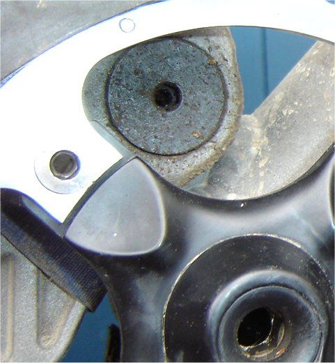

Hallo,
ich habe mal eine Frage.
Ich hab mir ein 38er Kettenblatt gekauft. Leider ist es als mittlerer Zahkranz gedacht, ich muss es wegen der Kettenlinie aber außen drauf schrauben.
Der Lochdurchmesser passt natürlich, nicht aber die Anlage an den Armen. Da ist jetzt jeweils etwa 2mm Spalt (siehe Bild). Somit wird das Kettenblatt nur durch die Schrauben gehalten.
Habt Ihr Erfahrungen, ob das hält? Oder muss ich den Spalt irgendwie auffüllen?
Grüße
Markus
Bei meinen Roox-Kurbeln ist da gar keine Abstützung vorhanden. Die Scherkraft auf die Schrauben wirkt ja auch weniger in Richtung Achse sondern entgegen der Rotationsrichtung. Ich habe allerdings zur Sicherheit Stahlschrauben genommen.
jopo
