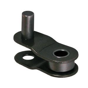

Edit: Ach so, jetzt hab ich mal nach half-link gegoogelt und Singlespeedketten gefunden. Meint ihr sowas? Benutze derzeit noch eine Standard-Rohloff-Kette.
Ein half link ist keine Kette, sondern - wie der Name
sagt - ein "halbes" Kettenglied.
Du bekommst es überall dort, wo es Ketten gibt.
Der Einbau kann gelegentlich etwas "hakelig" sein.
Ich empfehle Dir aus Sicherheitsgründen,
die Montage von jemandem machen zu lassen, der das kann.
Das scheint mir erstmal die preiswerteste und effektivste Lösung zu sein (falls es sowas für Rohloff-Ketten gibt), bei der ich am wenigsten Schaden anrichten kann ;). Da spielt auch die Angst des Laien vor der materialabtragenden Bearbeitung eine Rolle.
