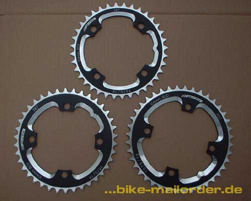

Und jetzt: Was für ein Kettenblatt(muss schwarz sein) soll ich nehmen für meine FSA Afterburner? Einen Race Face Race Ring? Einen Race Face DH-Ring? Oder gibt´s was passendes von Fsa?
Ich ich habe ne 4-Arm-Aufnahme, auf den Kettenblättern steht was von 104mm - ist der Lochkreis, oder?
Danke euch,
reno

Also ich denke ich nehme, da das eines der wenigen Kettenblätter ist, das passt, nen Race Face Dh Ring. Mit 38 Zähnen...
Hat doch Style das Ding, oder? Und sollte normalerweise auch ne Zeit lang halten! :D
Wenn mich net alles täuscht, ist das Ding ganze 5,5mm dick - da kann man bestimmt notfalls drauf grinden *g* :lol: :eek:

Hi pat!
Hab mir jetzt doch das Race Face gelassen - gefällt mir optisch einfach noch besser, obwohl das FSA auch toll ist.
Gut sein werden ja beide ;)
