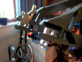

habe einen Duncon Cock Rahmen mit horizontalen Ausfallenden ... wie bekomme ich die verdammte Sicherungsscheibe an dem Teil befestigt?!
Schaut Euch kurz das Foto an und Ihr solltet wissen was ich meine. Der Gegenhalter ist nicht lang genung, um in das gefräste Langloch zu reichen. Gibt es ein Teil von Rohloff, was passen könnte?
Mit freundlichstem Gruß und DANK
Hinrich Fuchs

Leider verstehe ich Dein Anliegen nicht, welche Sicherungsscheibe? Meinst Du die Kettenführung am Ritzel oder wie? Welcher Gegenhalter? Was willst Du eigentlich machen??? Würd Dir ja gern helfen aber ich kapier's nicht sorry.
