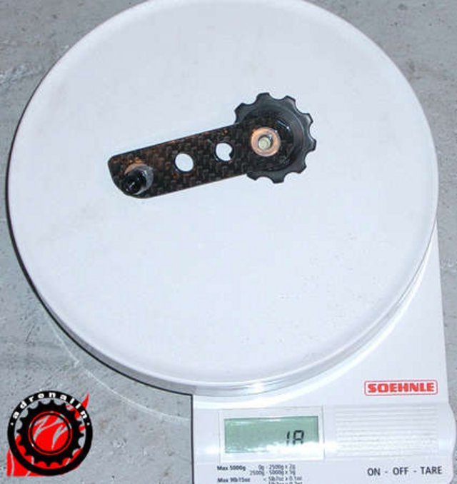

mal wieder ein paar bilder: mein am wochenende fertiggestellter custom made kettenspanner aus carbon mit shimano-röllchen, aluschrauben und -muttern + feder zur spannungsunterstützung (position wird eigentlich durch das anziehen der schraube am ausfallende gehalten).
das größere gewinde im ausfallende habe ich mit einer zurechtgeschliffenen alu-mutter ausgeglichen. gewinde im carbon werden jeweils durch die zusätzlichen kontermuttern entlastet.
die feder ist (zunächst) eine revo-speiche, die ich am gewinde-ende gebogen habe und mittels eines gekürzten nippels in der kleinen vorhandenen bohrung oberhalb des ausfallendes verankert habe. sollte sich das bewähren, werde ich mir aus federstahl etwas basteln, was mehr spannung aufbringt.
spanner ohne feder, nippel und zwei alu-kontermuttern (+ insg. 5 gr.!):
spanner montiert:
spanner mit laufrad:
spanner von hinten (damit man die feder auch mal sehen kann):
Ich kann mir aber gut vorstellen, dass die Kette recht schnell mal von den sehr Kurzen Zähnen des Schaltröllchens fällt und sich dann auch vom Ritzel verabschiedet.
Nicht umsonst haben Schaltwerke schließlich ihren Käfig und käufliche Kettenspanner dieser Bauart auch eine Kettenführung.
oder so
Ohne die Scheiben
ist bei mir jedenfalls öfter mal die Kette abgesprungen.
ja, stimmt. kommt auch noch, zunächst wollte ich aber die grundkonstruktion fertig bekommen. werde wahrscheinlich die variante mit den beiden scheiben rechts und links des röllchens mache, sieht doch schon deutlich schöner aus!

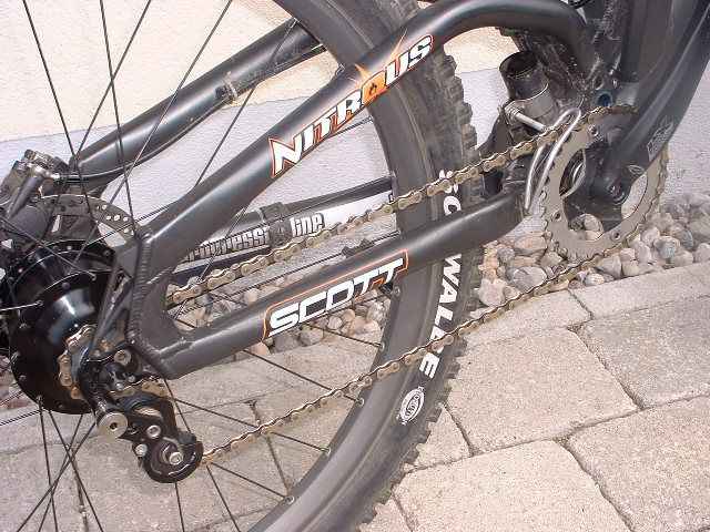

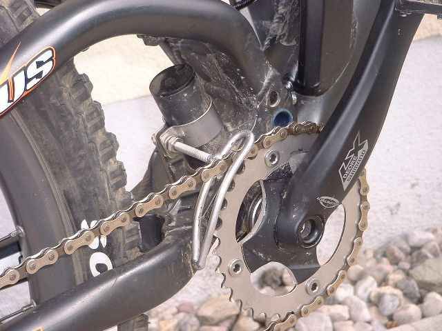

Geänderte Übersetzung (32/13) und neue Kettenführung!
Prototyp, sitzt noch zu weit hinten und ist noch recht laut weil die Kette schnell an den oberen Bügel schlägt. Die Schelle wird noch etwas an Gewicht verlieren und der Bügel wird 4mm V2A nicht 5mm.
MfG Stefan
