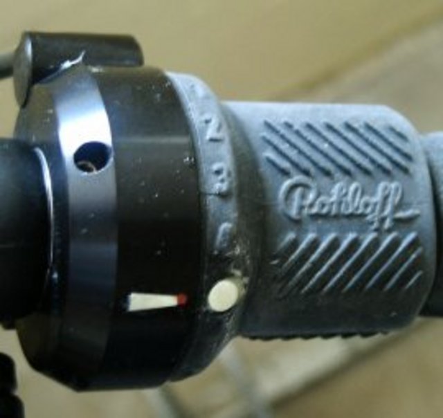

So, jetzt ist's passiert - mein Schaltgriff ist aufgemotzt.
Ich hab aus 5mm dickem Polyproplyen mit der Lochzange einen 4.5mm dicken (Durchmesser) und 5mm langen Stift gestanzt. Auf die Oberseite hab ich eine Schicht Zinksulfid geklebt (das Zeug phosporisziert - ich hab von einem Set Leuchtsterne noch Reste, da hab ich die Zinksulfidschicht vom Trägermaterial gelöst) mit Kunstharzkleber, obendrauf auch noch etwas Kunstharzkleber für die Versiegelung.
Dann hab ich die Lochzange mit dem 4mm-Teil an der gewünschten Stelle in den Gummi des Schaltgriffs gedrückt und gedreht - dadurch hatte ich ein sehr knappes Loch für meinen Stift. Etwas Pattex in das Loch, und dann den Stift reingefummelt.
Außerdem hab ich noch den winzigen roten Punkt ergänzt mit einem leicht keilförmigen Streifen Zinksulfid, der mit Kunstharzkleber auf den Metallring geklebt wurde und auch wieder mit demselben Kleber versiegelt.
Mein Anfahrgang ist jetzt auch bei Dunkelheit sehr leicht zu finden.
