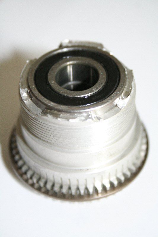

ich habe versucht, mein ritzel abzunehmen, hat selbst mit ordentlichem werkzeug nicht geklappt. im radladen meines vertrauens dann haben sie das ritzel gewechselt, das alte war durch meine "arbeit" bereits verbogen! wie die das dann runtergenommen haben, eventuell zu zweit und mit schraubstock, das entzieht sich meiner kenntnis. sonst habe ich keine probleme mit der nabe, ölwechsel klappt okay, und über das fahren muß ich nicht reden, da bin ich totaler rohloff-fan geworden.+
k.
k.
die finden immer einen weg (siehe anhang ), meine Rohloff wurde eingeschickt, zwar nur bis zum schweizer impoteur aber da wurde ein kompletter service gemacht :daumen: und auch wenn keine bandarole mehr auf der nabe ist !!
Das wichtigste ist, dass Du Deine Nummer weisst und diese nicht als gestohlen gemeldet ist. Wie Rohloff auch selbst schreibt, gravier die Nummer ein, wenn Du die Banderole wegmachst, dann ist sowieso alles bestens :cool:
Der Schraubstock ist die beste Methode. Allerdings nur um die Nabe nachhaltig zu schädigen. Rohloff nimmt entweder eine Nuss mit langem angeschweissten Hebel und eine stabile Kettenpeitsche mit langem Hebel oder sie nehmen einen Pressluft-Schlagschrauber für den sie für jede Ritzel-Grösse eine passende Nuss haben. Sei behaupten jedes Ritzel damit wieder runter zu bekommen.

@schnellejugend: Das mit dem Schraubstock ist die simpelste und sicherste Methode ohne abzurutschen.
Du darfst natürlich nicht die Nabe selbst einspannen, sondern das Sonderwerkzeug :rolleyes:
Dann hast du beide Hände frei um mit der Kettenpeitsche das Ritzel abzuschrauben.

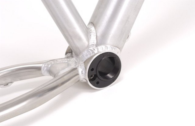

Hallo Wolfi,
spezielle verschiebbare Ausfallenden mit Bremsaufnahme und Drehmomentstütze für die Rohloff bekommst Du z.B. auch bei VOITL Bikes.
Das sieht dann so aus:
Alternativ kannst Du den Rahmen auch mit intern geklemmten exzentrischem Tretlager bekommen, das sieht dann so aus:
Im Gegensatz zu vielen anderen EBB's wird hier das Tretlagergehäuse nicht geschlitzt, was zu deutlichen Steifigkeitsverlusten führt.
Das EBB sieht noch "aufgräumter" aus, ist deutlich aufwendiger und somit etwas teurer als die verschiebbaren Ausfallenden. Welche Lösung man bevorzugt ist Geschmacksache ;-)

Pyewacket schrieb:
(...) Das sieht dann so aus:
Hi Markus,
Danke :)
Da wird also die Bremsaufnahme mit verschoben beim Hinterrad-nach-hinten-ziehen-zwengs'm-Kette-spannen. So ist das auch logisch. Anders kann das ja auch nicht gehn .. zumindest nicht gescheit ;)
Jetzt klaert sich das ganze auf .. :cool:
LG .. Wolfi :D
