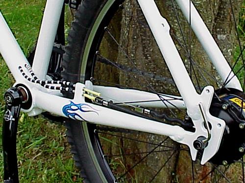

Thema interne Zugführung mit Scheibenbremse...
könnte es nicht so klappen wie auf dem Bild (geklaut bei richi)?
man müsste doch bloß den gegenhalter der sonst an die cantisockel kommt an der kettenstrebe befestigen, halt ungefähr wie auf dem bild. wenn es ausreichend außen liegt sollte es für eine scheibe mit 160 oder 180mm reichen, oder?
mal so nebenbei: diese schwarzen faltenbälge an der internen zugsteuerung habe ich seit der zweiten ausfahrt mit meiner nabe nicht mehr am rad, sind einfach weggeflogen. wenn ich allerdings hier so zwischen den zeilen lese, scheinen die einen sinn zu haben. kann mir jemand sagen welchen?
und warum funktioniert dann die rohloff seit 2 jahren auch ohne diese dinger?:confused:

@axel123
.... genau so wie auf deinem Bild kann man es machen; leider wenn man mit Scheibe faehrt, muss man noch weiter nach "aussen", da sonst die Seile die Scheibe beruehren.

nun endlich wie versprochen mit Bildern. Die ersten beiden sind von meiner ersten provvisorischen Version mit Zugverlegung am Unterrohr. Hat super funktioniert. Da aber der CD Optimo Rahmen die Zuege am Oberrohr will musste ich einen nach "aussen" Zuggegenhalter an der linken Sitzstrebe machen. Die schwarze Linie ist eine Speiche die die Seillinie darstellen soll.
