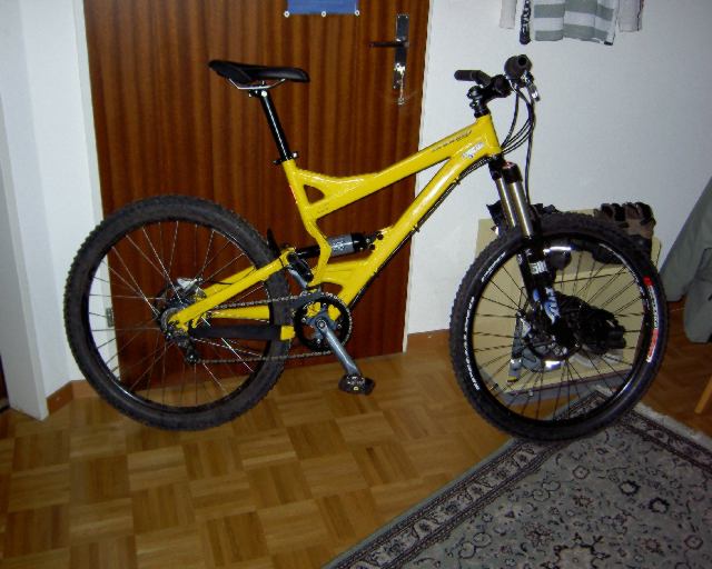

Hallo Stammtisch!!
Bin seit gestern mit meiner Nabe wieder im Norden
War in Südfrankreich-- schööön!!!!
Die Nabe hat die Serien - Nummer : 10100
Und ist schon das zweite Bike das dieselbe Nabe verbaut bekommt!
Schaltzugverlegung ist ein wahrer Traum gegen die Verlegung beim Giant AC-man lernt beim Rohloff gebrauch immer was hinzu!
:daumen:
