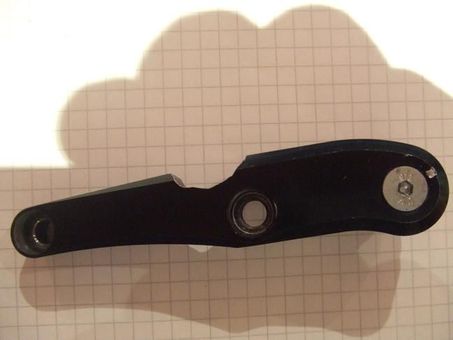

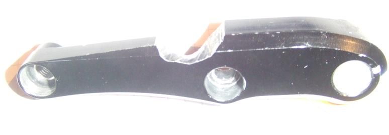

Ich habe zur Zeit an meinem Cannondale Hardtail (Cola-Dose Rahmen und auch Schaltung) die OEM2 Achsplatte und normales Speedbone. Fahre das mit ner Louise Fr Jahrgang 2004 mit 160mm.
Jetzt soll, und zwar nur testweise, hinten ne Gustav M, 160mm dran. Ich weis weder, ob mir die Bremse zusagt, noch, ob se sich als Zuverlässig erweisen sollte (ich zweifle nicht an der Gustav, aber das Teil ist gebraucht, recht lange schon, und ich kann se ohne Weiteres zurückgeben).
Ich lese hier die ganze Zeit, dass ich unbedingt den Gustav-Speedbone brauche. Aber ehrlich gesagt - ich will das Geld nicht in´s Blaue hinaus ausgeben, wenn die Bremse abkaken sollte.
Anscheinend kollidiert ja der Sattel mit dem Speedbone: Wie stark, bzw. wieviel zu wenig Platz ist da? Improvisation?
Ich hoffe auf eure Hilfe...!

@RenoRulez
Hi,
ich hab ne gebrauchte Speedbone fuer mein zweit Rad gekauft. Der Typ hatte die glaube ich mit einer Gutav im Einsatz und hat aus der Speedbone einfach ein Stueckchen rausgefeilt. Wenn ich dran denke, mach ich heute abend ein Bild fuer Dich.
Gruss
eDw
Hi eDw!
Das wäre einfach mega Super! Wäre gut, wenn du dran denkst :lol:
Herzlichsten Dank und gruß,
reno

hat mir denn niemand ne Idee außer den schönen Speedbone abzufeilen?

@RenoRulez
Sorry, hatt etwas gedauert mit den Bildern.

Hallo eDw,
was den halb durchgefeilten Speedbone angeht: Ich weiß nicht, ob das wirklich auf Dauer hält! :eek:
Sehr skeptisch
Michael

Abt Hugo schrieb:
Hallo eDw,
Sehr skeptisch
Michael
wie ich schon andeutete: garantiert nicht dauerhaft. zudem es auch noch an der ungünstigsten stelle ist.
