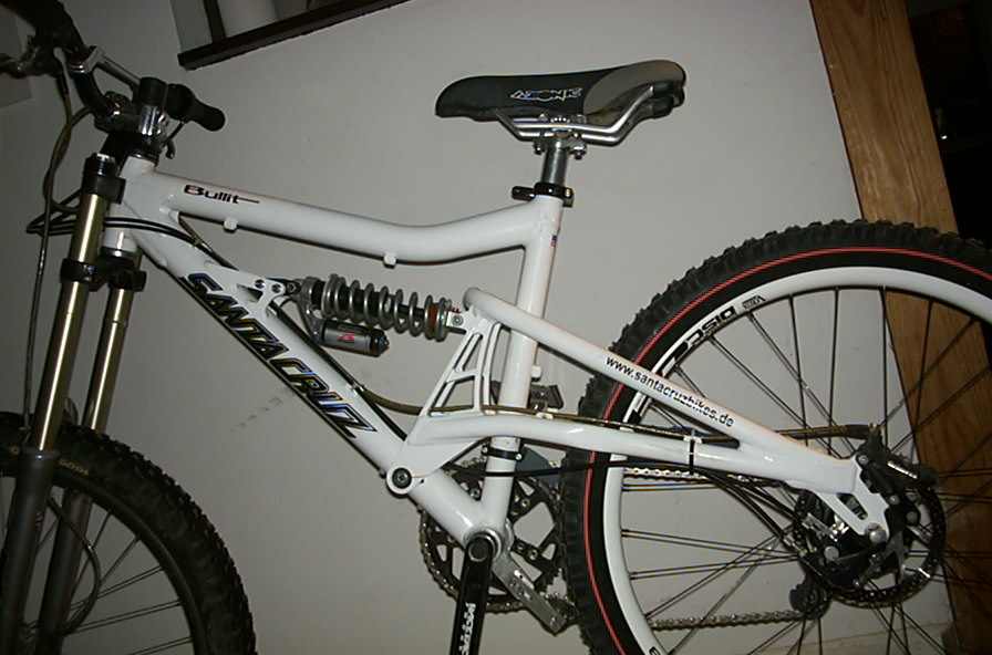

Die Schaltzugverlegungsbilder gabs vor kurzem schon mal, und zwar hier. Man könnte diesen Thread ja weiterleben lassen. Und vielleicht bring ichs mit den Photos auf die Reihe, dann gibts noch ein G-Zero mit Rohloff:love: ...
@grosso: Gebe dir völlig Recht das die Schaltzugverlegung einiges ausmacht. Was die Bedienkräfte angeht hast du sicher die beste Lösung. Allerdings bin ich mir sicher das die Schaltbox an der Stelle äußerst gefährlich bei dir lebt. Zumindest bei unseren Strecken/ Touren haben wir einige Bäume, Felsen und sonstige Hindernisse zu überqueren, von den ganzen Ästen die seit dem Sturm kreuz und quer liegen und sich in den Zügen einhaken können ganz zu schweigen.
Ich vermute das bei der Schaltbox die Bedienkräfte durch die zusätzliche Umlenkung so oder so höher als bei der internen Verlegung sind.
Ich hab die Schaltbox mit aus dem Grund auch so wie du. Da ist sie etwas geschützter und wenn ich mir anschau was für Schrammen die Drehmomentstütze mittlerweile hat und was die Schaltbox als Ersatzteil kostet:rolleyes:
Ich hab an der Schaltbox allerdings so flexible Umlenkzüge von V-Brakes dran, dann geht die Schaltzüge schön dicht am Rahmen entlang und nicht quer durch die Weltgeschichte;)
Und noch was: Die Zahnräder von der Schaltbox in die Nabe haben Spiel, man sollte jetzt nicht versuchen das Spiel im Schaltgriff durch die Einstellschrauben wegzubekommen. Dann haben die Schaltzüge eine ziemlich hohe Vorspannung und gehen viel schwerer. Versuch mal die Schlatzüge ein klein wenig lockerer einzustellen, vielleicht geht es dann schon wesentlich leichter.
Gruß, Nils

@Nils: Hab es in irgend einem thread schon mal bei dir gesehen und fand es eine sehr gute Idee. Hab auch schon neue Züge geordert um es auch so zu verlegen.
Das mit dem Spiel wegbekommen über die Stellschrauben hatte ich mit gleichem Ergebnis auch schon probiert. Es muß einfach ein gewisses Spiel übrig bleiben.
