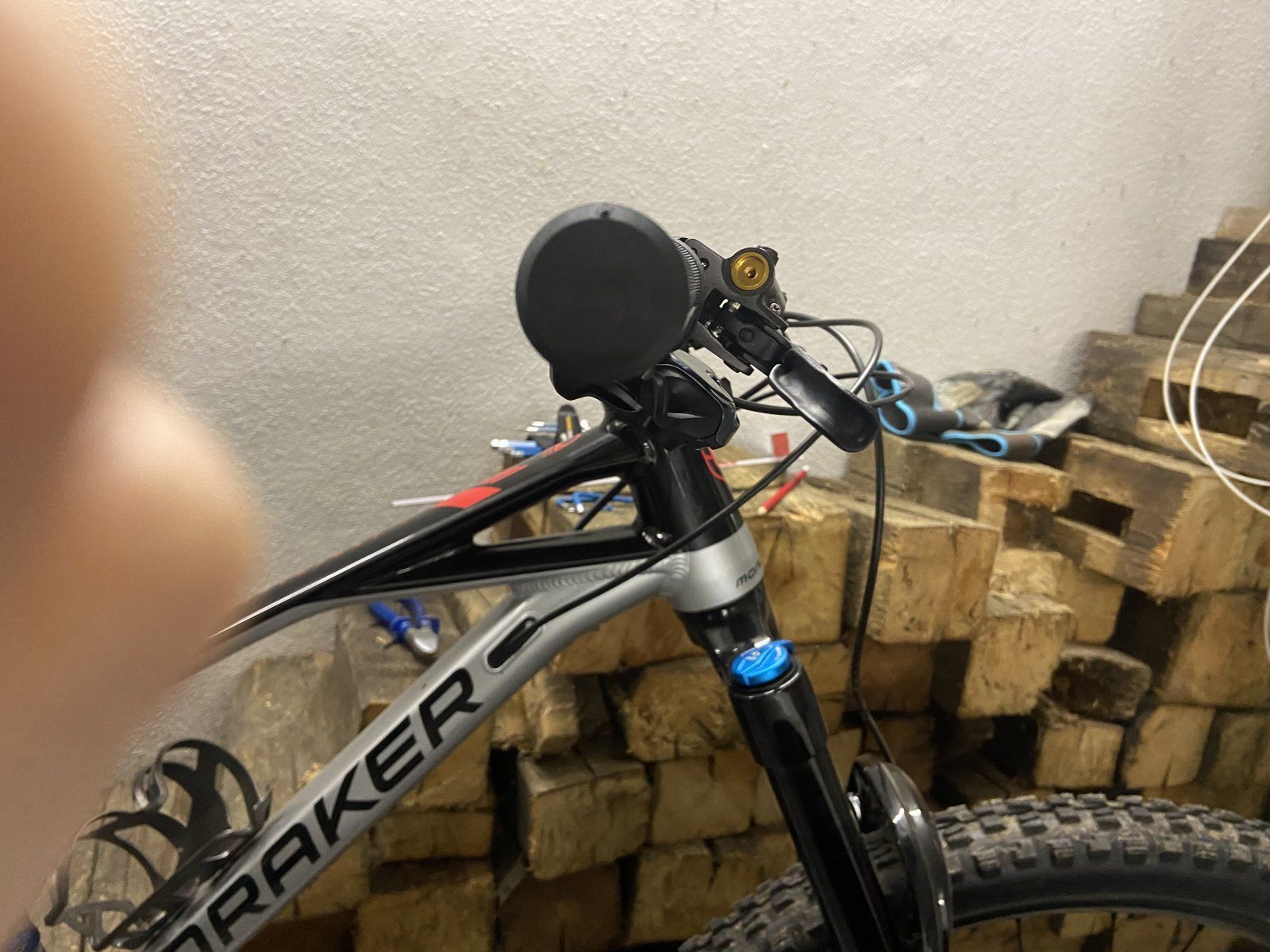

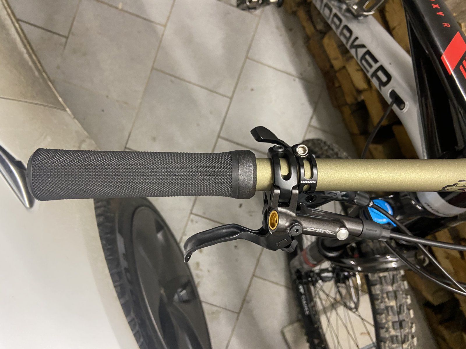

So kurzes Update 😅
Ich hab ja einen neuen Lenker und dazu gleich meine Griffe und Hebel neu justiert.
Die Saint Hebel sind jetzt das erste neben dem Griff, danach erst klemme ich den GX Schalthebel dran. Musste ich damit ich den Geiff ganz außen greifen und dennoch „einfingerlich“ bremsen kann. So passt es mir jetzt sehr gut.
Außerdem hab ich den Saint Hebel auf 32,5 Grad Neigung gestellt. Also etwas waagrechter als zuvor.
Geiffweite viel viel näher zum Lenker!
Dadurch ist jetzt Modulation besser und mehr Zug am Hebel hab ich auch 🔥😃
