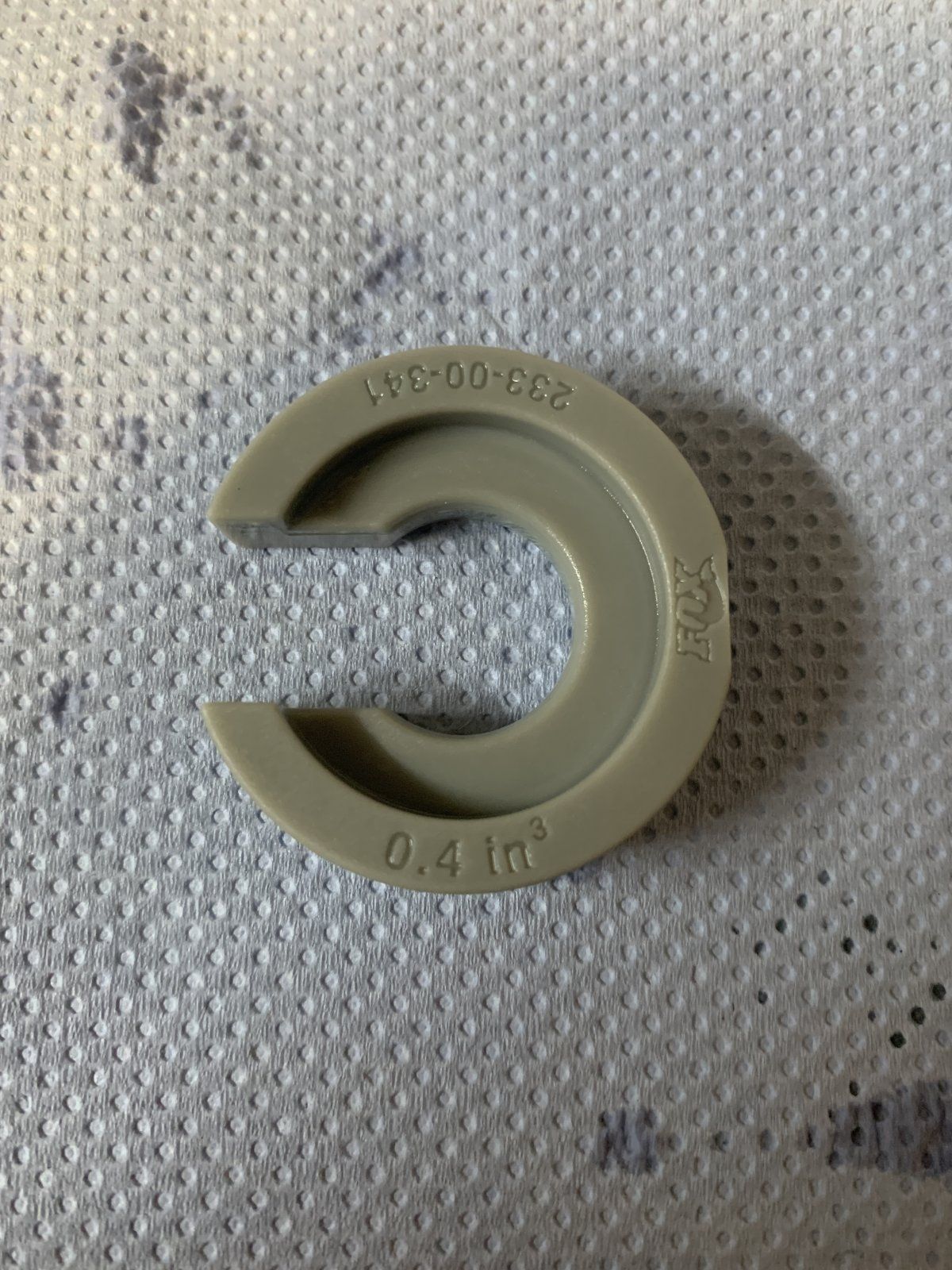

Hab meine Gabel auf 150mm „verlängert“, fährt sich bergauf immer noch richtig gut, bergab ein wenig mehr Reserven jetzt. Generell einfach nach wie vor ein echtes Traumbike ?
Sehr fein - ist das ein Large? Wie groß bist du, wenn ich fragen darf? Du hättest mit der Vorbauhöhe ja noch viel Potenzial, wenn es bergauf nicht so gut ginge...
Bei der fox darfst du die gesamte Länge der Standrohre messen. Die sind immer etwas länger als der Federweg. Du musst wenn dann die Luft ablassen, einmal auf Block drücken und dann messen wie weit sie eingefedert istGestern nochmals nachgemessen, sind wohl eher 160mm geworden?
Ist Größe M, und wie du schon richtig erkannt hast, wäre mit den Spacer ja auch noch genügend Spielraum
