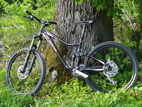

Ach, war ja zu einfach - im Fotoalbum sind doch schon ein paar gute Bilder. Ich bin mal so frei: ;)
Also auch jemand der Kurzbeinfraktion. Ich hab ne Schrittlänge von 77cm und fahr nen Hardtail-Rahmen mit 38cm Sitzrohrlänge. Wegen dem dauernden Rauf&Runter hab ich mir letztendlich ne Kindshock i950-R gekauft, in 350mm mit 100mm Verstellweg (reicht mir völlig aus). Mittlerweile fahr ich den Sattel aber etwa 2cm höher als auf den Bildern:

Jetzige Stütze mit Sattel = Passende Höhe = 20cm außerhalb Rohr + 10,5cm innerhalb Rohr
Max. abgesenkt mit Sattel = 17cm außerhalb Rohr +13,5cm bis zum Widerstand (vermutlich Einkerbung hinten am Sattelrohr)

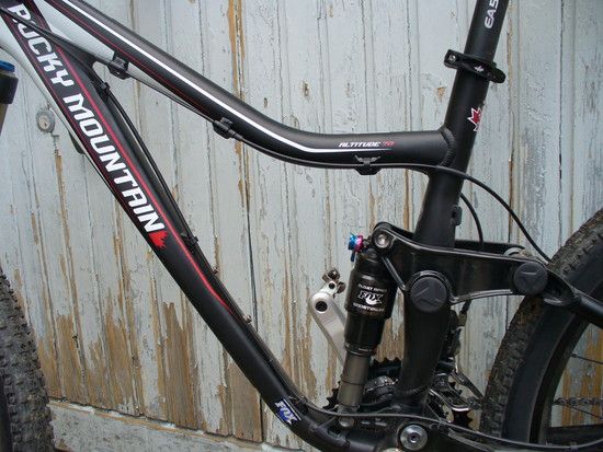

Mach doch bitte mal ein Foto von dem Rahmen ...
Ich denke mal, dass die Stütze genau nur bis dahin runter geht wo das Sitzrohr anfängt, eine Art S-Kurve zu machen. Also kurz oberhalb der Umlenkhebel. Selbst wenn es noch ein bisschen weiter runter geht, kommt dann ja gleich danach wahrscheinlich ein Lager.
Das ist aus meiner Sicht leider ein klarer konstruktiver "FAIL!" :(
Bei einem modernen Rahmen, der ja extra so ein tolles Hydroforming Oberrohr hat für mehr Überstandshöhe eigentlich ein Unding! Manchmal muss man sich echt fragen, ob da Ingenieure oder Biker am Werk sind, oder doch nur Designer und Werbefuzzis :spinner:
Da hilft wahrscheinlich tatsächlich nur eine Vario-Sattelstütze in genau der richtigen Länge!
Halt, Stop - noch nicht schimpfen :o
bis Unterkante Oberrohr sinds 12,5cm, die Stütze kann ich max. 13,5 cm einschieben. Da kann konstruktiv eigenlich noch nix im Weg sein (siehe Foto)

Tatsächlich ist ne winzig winzig kleine Schweißnaht im Weg.
Leider hatte mein Händler nicht die passende Reibahle da und mit dem vorhandenen Werkzeug gings nicht weg. Wir haben die Sattelstütze dann bis auf max. gekürzt ( ;) er hat mir ne Ersatz mitgegeben, falls ich noch wachse)
