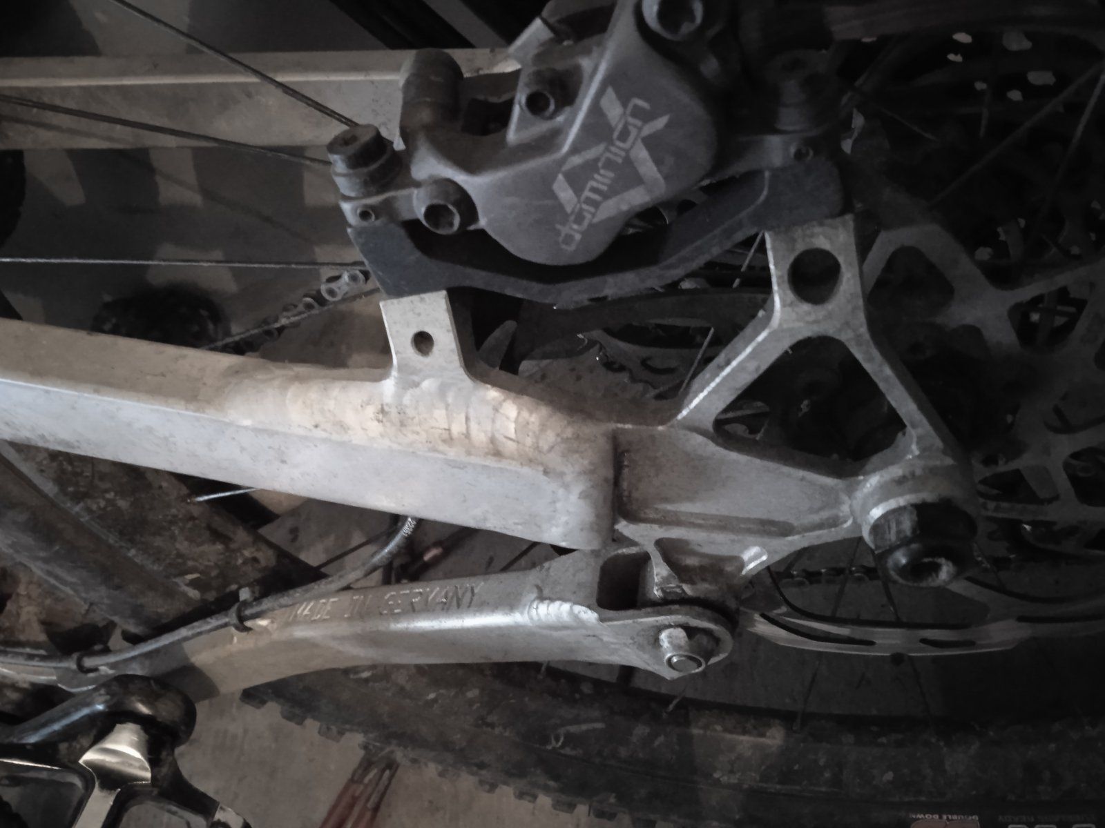

Haha, bei mir ist das sogar ein ST. Aber ich wäre damit okay, solange klar ist, dass das bei 180er Scheibe stabil bleibt.Spanned das das mehrfach passiert, also ihr habt ja alle ein 14er Saturn oder?
Das ist vermutlich eher ein Problem wenn größere Scheiben gefahren werden als bei 180er?
Der mir persönlich bekannte Defekt ist bei einem Fahrer passiert, der eher 70 kg wiegt und 180er Scheiben fährt, bei mir sind es 86 kg und 200er. Keine Ahnung, was da los ist, eigentlich müsste es mit einer 180er ja halten, denn was kleineres kann man ja nicht mal anbauen (oder?).Aber ich wäre damit okay, solange klar ist, dass das bei 180er Scheibe stabil bleibt.
