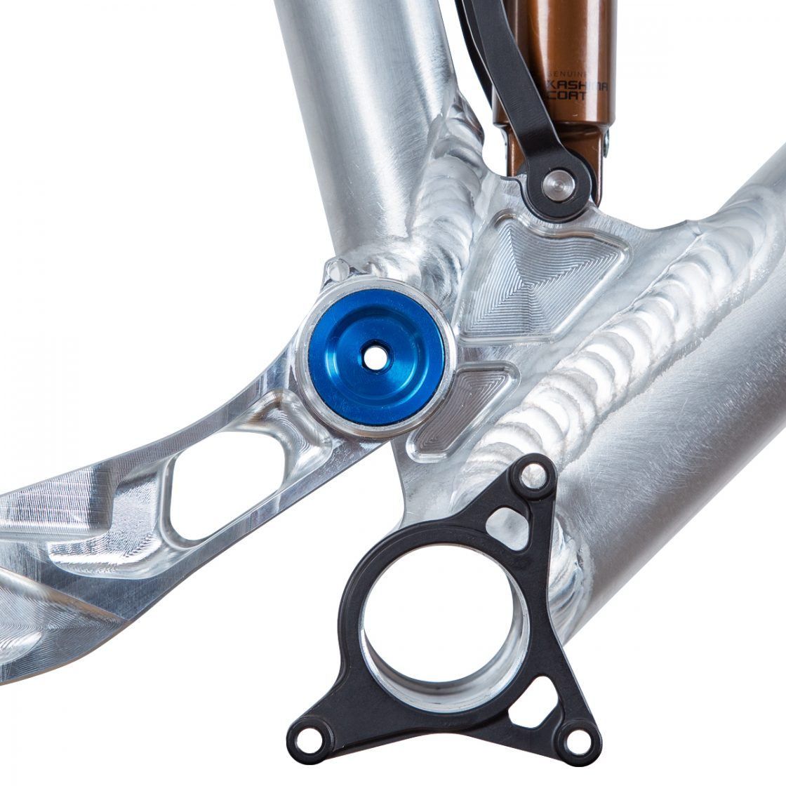

Tretlager...Tech Sheet steht 73, ich messe bei meinem 68. Suche nämlich anderes Tretlager und manche Hersteller haben da verschiedene Optionen.
BigMounty
eat, sleep + mountainbiking
Dabei seit
5. Juni 2012
Punkte Reaktionen
400
Bike der Woche
Bike der Woche
Die 73 mm sind mit montierter ISCG-Aufnahme.
Wenn Du den ISCG-Adapter nicht verbaust, benötigst du einen Spacer um wieder auf die 73 mm zu kommen.
73 mm ist also korrekt.
Wenn Du den Spacer oder Adapter weg läßt kann es je nach verbauter Kurbel sein, dass die Kettenlinie nicht mehr passt, oder die Kurbel nicht mehr korrekt montiert werden kann.
Hoffe ich konnte einigermaßen Verständlich machen was ich meine und konnte damit weiter helfen.
Wir meinen dieses Teil
