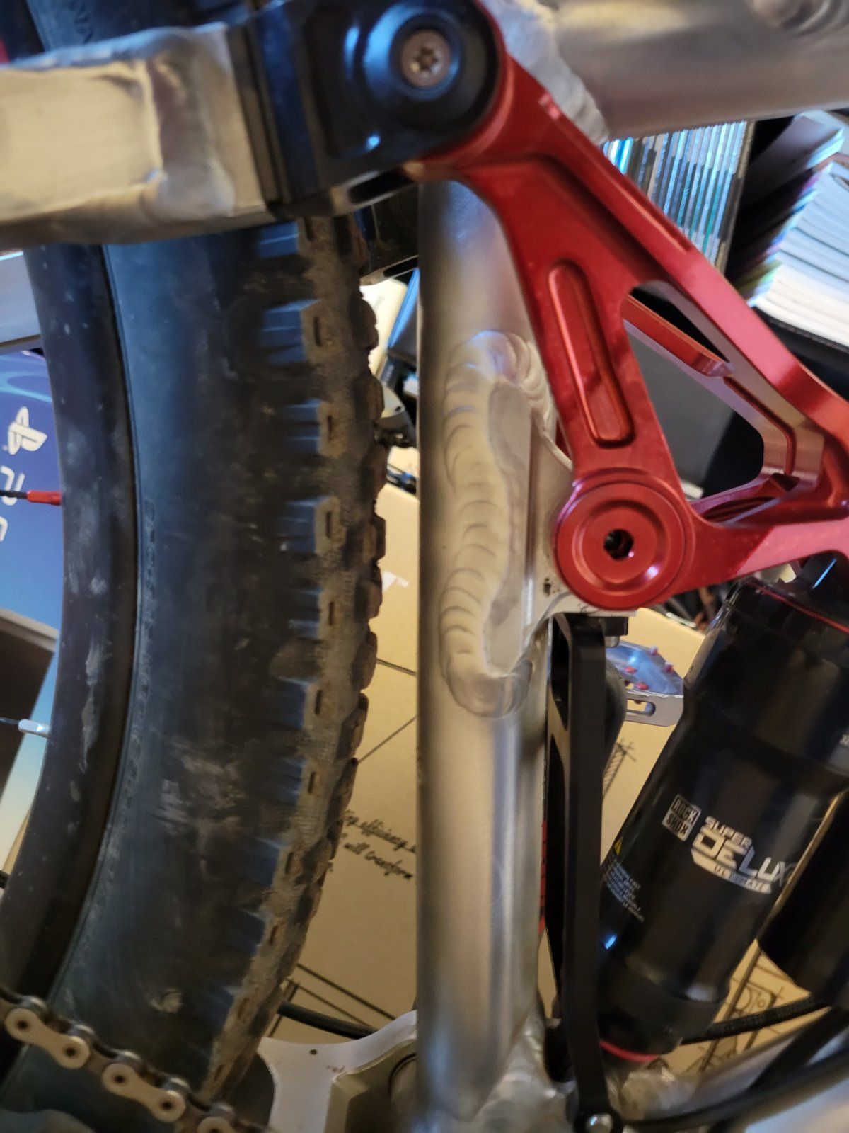

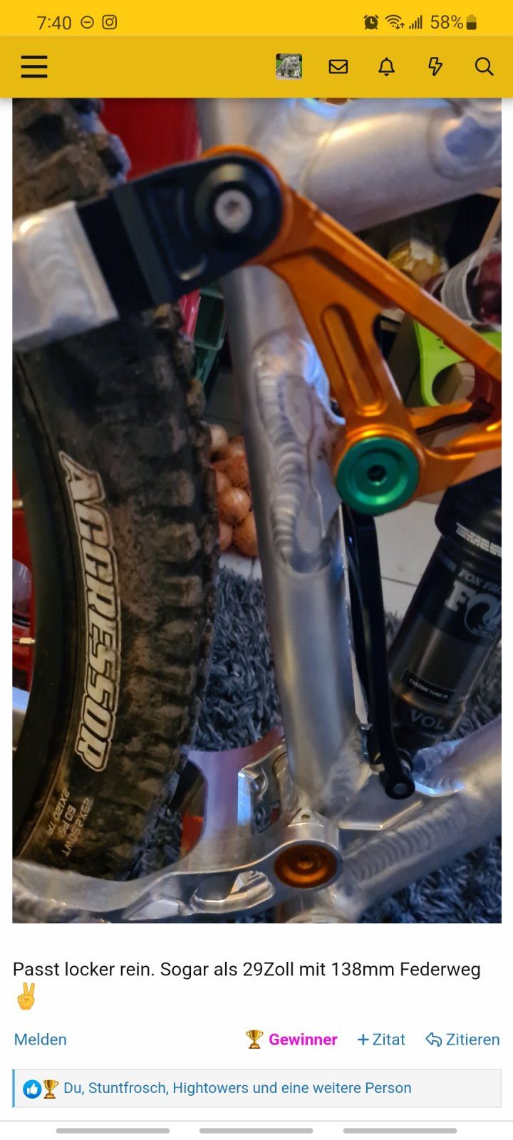

Für mich sieht es so aus als hätte fibbs die größeren Mutatoren verbaut.@Fibbs79 , find das sehr interessant! Also irgendwie muss beim RockShox der Stroke anders sein als beim Fox.
Beide Reifen 29 Zoll.
In Deinem Foto hast Du ja 210x55 voll eingefedert mit Maxxis Aggressor 2.5. 138mm
In meinem Foto habe ich 210x50 voll
eingefedert mit Maxxis Aggressor 2.5.130mm
Anhang anzeigen 1432584Anhang anzeigen 1432585

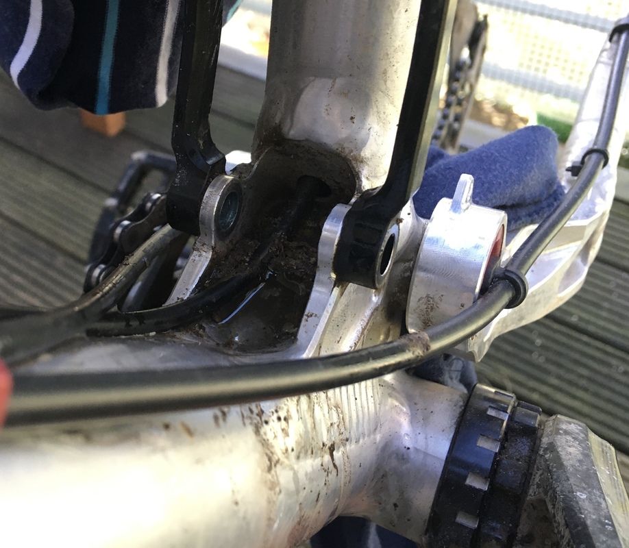

Ja, leider. Nervt mich auch der Dreckpool da.Was mich weiterhin etwas nervt am Saturn 14 ist der Dämpferbereich. Stark limitierte Auswahl an Dämpfern, Ein- und Ausbau ist fummelig und Dreck und Wasser sammelt sich in die Aufnahme, die ohne ausgebautem Dämpfer nicht so reinigen ist:
Ich hab' da Motofoam/Aquariumpumpenschwamm zurechtgeschnitten und reingepackt. Ja, Wasser hält's nur bedingt ab, aber Dreck bleibt draussen. Nach'm Putzen Rad kurz kippen und dann läuft das Wasser (fast) restlos ab. Vielleicht hilft's ja weiter...Was mich weiterhin etwas nervt am Saturn 14 ist der Dämpferbereich. Stark limitierte Auswahl an Dämpfern, Ein- und Ausbau ist fummelig und Dreck und Wasser sammelt sich in die Aufnahme, die ohne ausgebautem Dämpfer nicht so reinigen ist:
