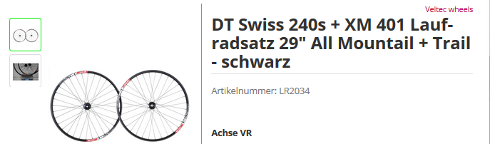

Was würdet ihr nehmen?
Habe den Händler nach Alternativen zur DTSwiss M1700 gefragt:
  1. DTSwiss XM401 mit 240s: Bin eigentlich bei den XM401, da nur 1732 gr schwer, Maulweite 22,4 mm mit 32 Speichen und Systemgewicht 110 KG, das ich auch aufgerödelt fast erreiche
  2. NoTubes Flow EX mit DT SWiss 240s: 1835 gr, Fahrergewicht bis 110 KG!, 32 Speichen, Maulweite 25,5 mm
Fahre eher XC aber auch grobes Gelände und Sprünge bis ca. 40 cm.

So habe die DT-Swiss XM 401 mit 240er Naben gekauft und montiert (1.720 g der nackte LRS gemessen). Insgesamt komme ich bei dem Laufradsatz auf 485 g Gewichtsersparnis gegenüber den Original-Rädern. Habe neue Scheiben und neue Cassette auf die Räder montiert. Auch noch mal ein bißchen Gewichtsersparnis. Zusätzlich habe ich die Geax Latex-Schäuche drauf mit 130 gr. pro Rad und hinten statt dem NN den RR als Lite-Version. Auf die Tubeless habe ich erst mal verzichtet (zu viel Umstände), da ich die Latex-Schläuche ausprobiert habe und sie super finde vom Fahrverhalten, Gewicht und deutlich weniger Dorn-anfällig als die normalen Schläuche. Insgesamt habe ich damit eine Gewichtsersparnis von 836 Gramm an den Rädern gegenüber vorher.
Habe bisher noch nicht richtig testen können, da ich mir nach vielen Jahren mal eine Grippe eingefangen habe. Aber bin mal um den Block, fühlt sich sehr gut an. Aber für mich ist das Uphill-Verhalten das Entscheidende.
