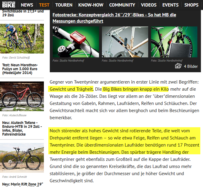

Sorry, dachte du hättest das richtige Rad schon selber verlinkt. Ist ein Giant Trance X 29er 1. Ich werde den Geswichtsunterschied zwischen beiden Rädern messen, wenn ich die richtige Waage habe. Ja, war davon ausgegangen, dass das 29er mindestens 1 KG schwerer ist, weil ich gelesen hatte (s.u.), dass die 29er in der Regel 1 KG schwerer sind. Da ich ein 26" in M mit einem 29" in L gefahren bin, bin ich von mind. einem KG Unterschied ausgegangen.
Und Du hast Recht, ich habe noch nicht genügend getestet, ich hatte bei den 2 Touren am WE den Eindruck, dass das 29er am Berg deutlich schlechter geht als mein 26". Daher ja auch meine Frage nach dem WE, ob andere das Phänomen auch kennen oder es einen Testvergleich für Uphill 26" vs. 29" gibt.
Wenn die Hoffnung besteht, dass durch Umgewöhnung an das 29er es auch uphill besser geht, würde ich es gerne behalten, da alles andere (Traktion, extreme Steilanstiege, flache Strecken, Handling bei kippeligen Situationen, etc.) bei dem 29er besser sind.
Offensichtlich gibt es ja hier genug Leutz, die mit dem 29" auch gut den Berg hochkommen. Vielleicht ist die Geometrie des Giant für mich einfach für Uphill nicht besonders geeignet. Genau das möchte ich noch herausfinden.

Zum Ersten, das Giant Trance X1 aus 2013 ist ein wirklich feines Bike, zählt nicht zu den Leichtesten aber es ist gut.
2. Die Laufräder sind bleischwer (2,2kg) ok mein jetziger hat das selbe Gewicht aber hat 35mm (Maulweite).
Da kannst du durchaus auf etwas leichteres und breiteres wechseln (Ryde Trace 29 mit Bitex Naben z.B.), spart mit Tubeless sicher 500 sehr wichtige Gramm! damit solltest du schon wieder genauso schnell sein wie mit deinem 26er
3. Leute die sagen 29er sind nur Marketing haben keine Ahnung, 29" haben durchaus für große Biker ihre Berechtigung
von 29+ möchte ich gar nicht erst reden, 26" fährt in ein paar Jahren keiner mehr (außer Kinder vielleicht, und einige die es nicht wahrhaben wollen dass der Fortschritt einfach weitergeht)
4. Der Lenkwinkel vom Trance ist etwas steil und nicht mehr zeitgemäß 69,5°, wenn du dir schon neue Laufräder machen lässt, nimm hinten 27,5 und vorne 29" diese Kombi fahre ich auch, sogar mit einer 150er Fox34 (statt 120mm), das bringt bei mir den LW auf 65,5° runter
Fazit:
Ich würde mir an deiner Stelle das Bike behalten, irgendwann oder möglichst schnell mal einen leichteren Tubeless (ready) LRS montieren und einfach glücklich werden.
Reifen, Schläuche, Felgengewicht und letztendlich die 1,5kg Gesamtgewicht machen dein X1 langsamer, nicht die 29" an sich.
