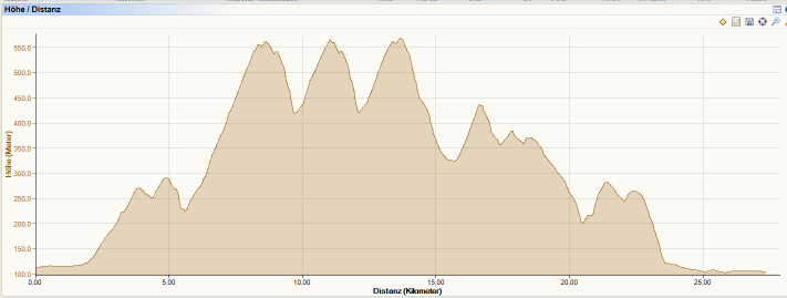

Bei mir ist das kleine immer schneller runter als das größere (fahre 2-Fach) liegt halt daran, dass ich meist solche Strecken fahre:
Da ist man halt meist auf dem kleinen Blatt..
