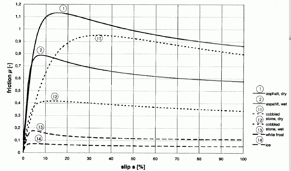

Hier mal exemplarisch einige Reifenkennlinien die zeigen, dass bei den meisten Straßenverhältnissen die maximale Bremskraft deutlich unter 100% Schlupf (Blockieren) liegt.
Leider sind diese Kurven nicht mal für einen Reifen auf einer Straße konstant sondern ändern sich mit 20.000 Einflüssen wie Geschwindigkeit, Radlast, Temperatur, Schuhgröße ;) und wasweissich.
Was ich leider nicht gefunden habe ist ein Diagramm zum Einfluss der Keilbildung beim Blockieren auf losem Untergrund. In der Literatur wird das als "Buckel" am Ende der Kennlinien dargestellt, wo dann eben auch das Reibwertmaximum liegen kann. Allerdings bin ich sehr skeptisch, ob sowas überhaupt brauchbar zu messen ist.
Da eigentlich jede moderne MTB-Bremse bei beherzter Betätigung das Rad unter allen Bedingungen zum Blockieren kriegt, ist die maximale Bremskraft für die maximale Verzögerung gar nicht so entscheident. Wichtiger ist da schon die Dosierbarkeit, um den erforderlichen Schlupf "zu regeln".
