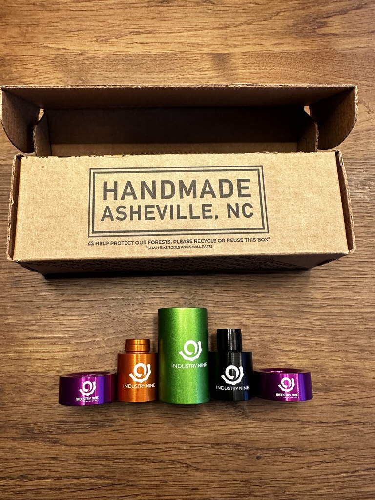

Ich habe mir die Dinger auch nur geholt, weil ich die so sexy fand :D:
Und ja, der Wechsel geht super easy und ist in wenigen Minuten erledigt.
Also von dieser Firma können alle nur lernen. Man verkauft Chrotnaben für sündhaft teures Geld, bei denen aber die Lager leicht zu wechseln sind.
Und dann bietet man konsequent auch noch schön bunte Lageraustreiber an, wahrscheinlich auch für sündhaft teuer.
Nahezu geniale Profitmaximierung.
