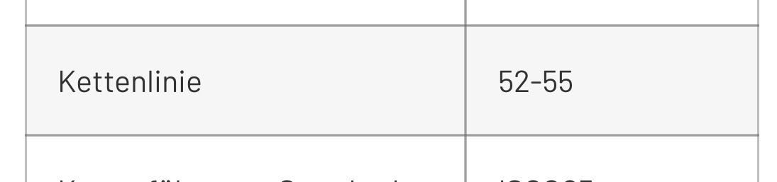

Hat die Kurbel Kettenlinie 52mm oder 55mm?

Das kleine 1x1 von Sram kennste aber? Die Kurbel bestimmt nicht die Kettenlinie, sondern der Offset des Kettenblattes.

Ich bin nicht verwirrt und habe erst so eine Kurbel verbaut und es ging auch nicht darum das es eine Dub Wide Kurbel gibt sondern darum das diese Kurbel so wie sie verkauft wird in die meisten aktuellen Endurobikes nicht pass weil das Kettenblatt mit dem Rahmen kollidiert.

Extra für dich das Foto 🤭

Die Ausgangsfrage war:
Die Frage ist schon falsch gestellt. Bei dem was Du angeblich alles weisst und alle anderen dumm sind, fragt sich hier jeder, warum Du überhaupt gefragt hast.
Die Antwort war diesmal nicht 42, sondern:
Stimmt aber nicht, denn SRAM Kurbeln haben keine Kettenlinie.
Die DUB Kurbel wird mit einem Kettenblatt für 52mm ausgeliefert. Das heisst aber nicht, dass das so bleiben muss.
Eine DUB Wide nimmt man nicht wegen der Standard 55er Kettenlinie, sondern wegen dem größerem Q-Faktor.
Und ja, dass kann im geringen Bereich gespacert (was ein kackwort) werden. Warum auch nicht?
Die Spacer gibt es direkt von Sram in eine Bundle Pack für das Tretlager und es gibt sogar Spacer für das Kettenblatt.
Das ist doch gerade das tolle an den SRAM Kurbeln: den passenden Q-Faktor bestellen, die Kettenlinie über das Kettenblatt anpassen. Das Innenlager ist das Gleiche, die Spacer müssen/können angepasst werden.
Sogar die alten PF30 und GXP Kurbeln lassen sich umrüsten, auch da kann über das Kettenblatt die Kettenlinie eingestellt werden.
Folglich nochmal: wo Problem?
Da ist keins.
Schon gar keins, was Dir erlauben kann hier Leute anzugehen, weil Du keine technisch richtigen Fragen kannst.
