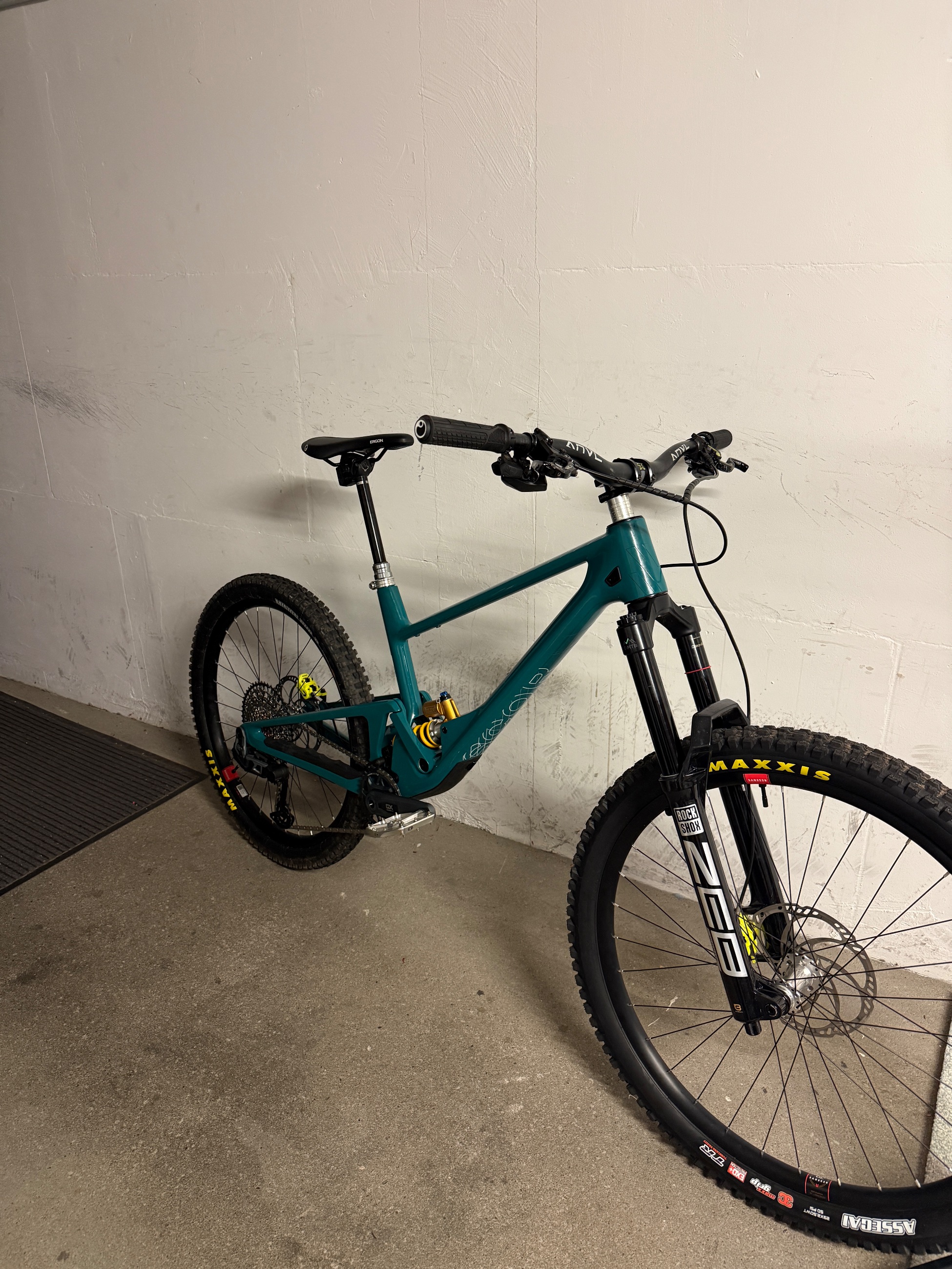

Soo, bei mir war es letzte Woche endlich soweit: Mein im August (natürlich von Statera ;) ) gekauftes 4060 Frameset in L habe ich als Mullet mit 170/162 aufgebaut.
Aktuell fahre ich noch mit dem flachen Steuersatz und natürlich im LT-Flipchip.
Der Aufbau lief problemlos und schon bei der ersten Abfahrt war ich echt begeistert – super poppig, agil und trotzdem sicher auf steileren Trails. 👌
Allerdings musste ich nach zwei Abfahrten feststellen, dass sich die Bolzen an der Sitzstrebe stark gelöst haben. Würde ich jedem empfehlen, die direkt beim Aufbau mit Loctite einzukleben, damit es in Zukunft hält.
Der Shock Fender hat sich bei mir auch direkt verabschiedet, nachdem ein kleiner Ast reingekommen ist. Da probiere ich jetzt mal den „Uhu Max Repair“ und evtl. noch eine zusätzliche Abdeckung.
Unsicher bin ich noch beim verbauten Öhlins TTX22m.2: Fahre aktuell eine 457er Feder bei 82 kg Fahrergewicht, fühlt sich aber ziemlich hart an (SAG habe ich noch nicht gemessen)
Durch die Hydra2 überlege ich außerdem, mir noch einen O-Chain zu holen, um das Pedal-Kickback loszuwerden.
