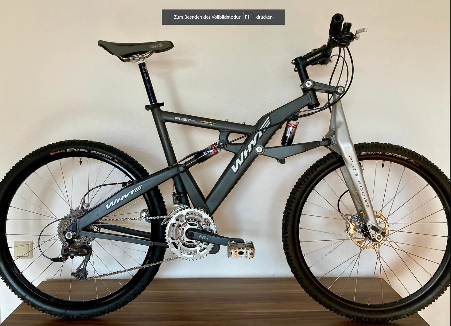

Übrigens, für die ganzen Nörgler hier, denen das neue Spark nicht gefällt und die sich die "guten alten Bikes" zurückwünschen, wo man den Dämpfer noch sehen konnte und die über einen völlig problemlosen Antrieb verfügen, habe ich was tolles im Bike-Markt gefunden:
Für lediglich 800,- € könnt ihr wieder so richtig Spaß und Freude haben und euch auf das wesentliche konzentrieren, nämlich S1 Trails hart am Maximum absurfen.
Hat das Ding eigentlich einen Lenwinkel?
Ja, sieht in der Tat sehr steil aus.
Aber ist es nicht krass, wie sich MTBs in knapp 20 Jahren weiterentwickelt haben?
Hätte von euch noch jemand Lust regelmäßig auf so einem Teil die Trails zu rocken?
Ich ehrlich gesagt nicht. Rein optisch finde ich das Whyte katastrophal, die Performance kann ich nicht beurteilen, denke mir aber, dass es sich im Vergleich zu meinem aktuellen Spark nicht ganz so gut fährt. ;-)
