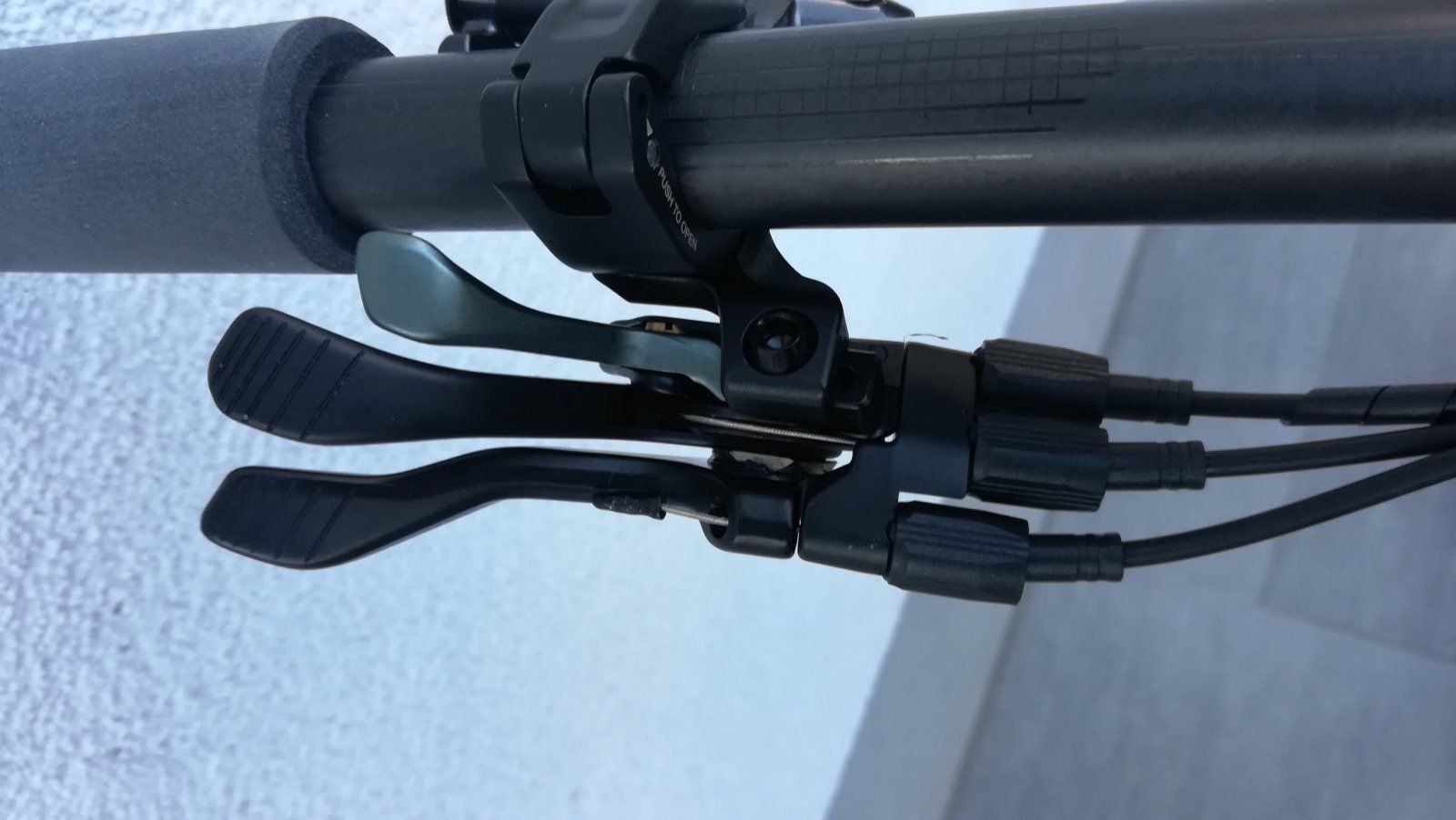

Der neue Twinloc Hebel ist neu und außergewöhnlich, da er für Gabel-Dämpfer (3 Pos) und Remote mit Matchmaker an die Bremsschelle direkt montiert werden kann. Relativ leicht ist er auch.
Welcher Hebel kann das noch? Würde mich interessieren
Ah, interessant.
Ich habe das Team Issue AXS bestellt, das kommt ja ohne versenkbare Sattelstütze.
Dann werde ich aber auch nicht diesen Hebel haben denke ich. Wo kann man den kaufen? Habe den bei einer kurzen Recherche eben nicht gefunden.
Den gibt es im freien Markt noch nicht zu kaufen, hatte die gleiche Situation. Mein Händler hatte mit Scott Kontakt aufgenommen. Aktuell brauchen Sie alle Hebel für die Neuräder. Im Verlauf von 2022 sind dann welche zu bekommen. Habe mir einen Bikeyoke Hebel montiert um evtl später auf den 3fach Hebel zu wechseln.
Danke für das Update. Ich dachte den Drittel Hebel kann man einfach an den normalen Twinloc befestigen und braucht nicht komplett einen neuen "triple"-loc
Geh mal ins MY 2019 zurück , das war der Remote mit Downclamp. Dieser Remote konnte auch Gabel, Dämpfer und Stütze steuern.
Also auch nix neues ausser Design ...
Zudem hat Orbea einen sogenannten Squidlock dieser kann es ebenfalls.

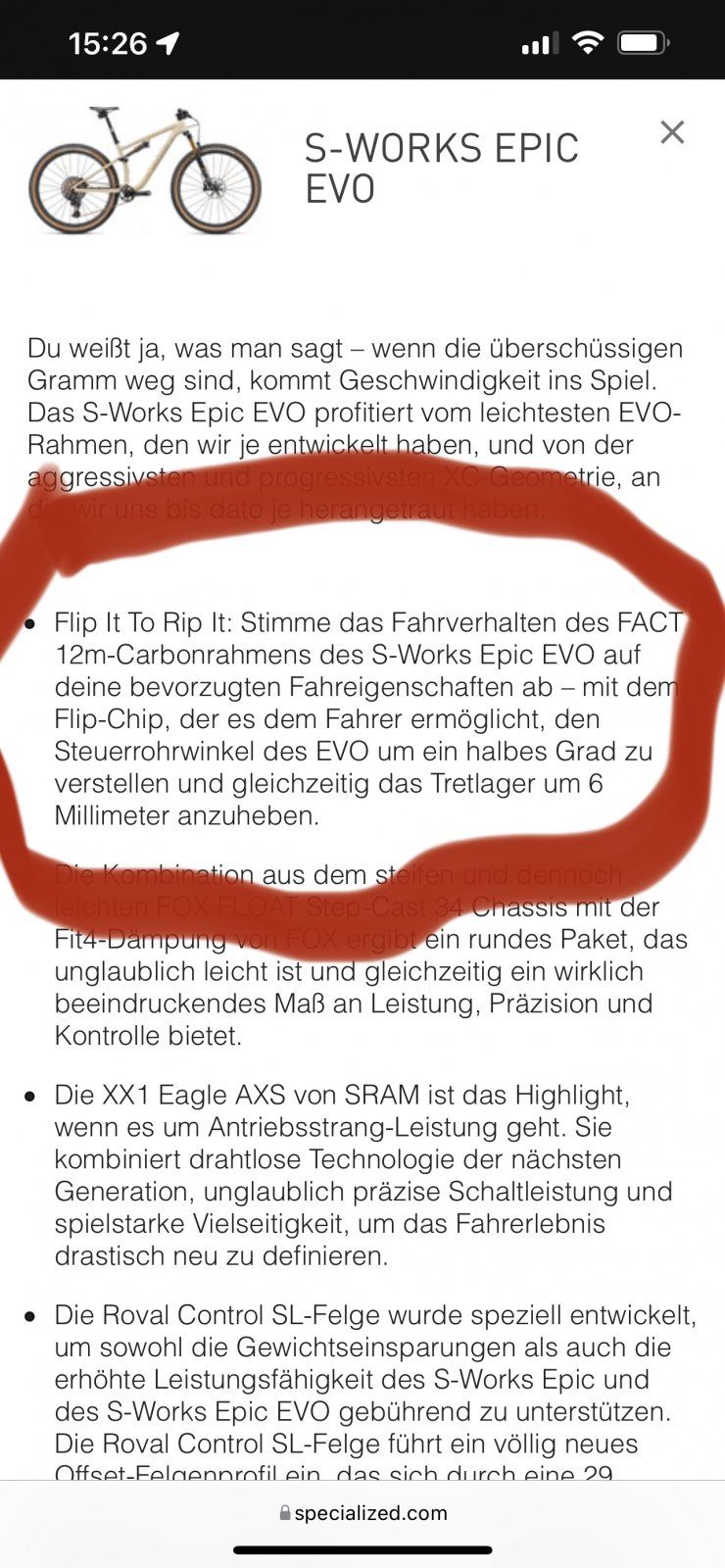

weiss jemand, wie das jetzt mit dem verstellbaren Lenkwinkel funktioniert? In der Geometrietabelle steht ja 67,2 Grad, ist das jetzt schon der flachere Winkel und man kann switchen auf 67,8, oder ist es andersrum und man kommt von 67,2 auf 66,6 ?
Beim Epic Evo ist Auslieferungszustand zb schon der flachere winkel.
Beim Evo kann man nur den Sitzwinkel ändern mit Hilfe des Flip-Chip.
Baue eine 100mm_Gabel ins Epic Evo und du hast den gleichen Lenkwinkel wie das Epic-Race.
weiss jemand, wie das jetzt mit dem verstellbaren Lenkwinkel funktioniert? [...]
Das RC kommt serienmäßig mit einem Lenkwinkel von 67,2°.
Dieser Winkel kann auf 66,6° abgeflacht werden, dazu muss aber die Bremse entlüftet werden.
Oder der Winkel kann auf 66,0° abgeflacht werden, dann ohne Bremse entlüften.
Das 900er kommt serienmäßig mit einem Lenkwinkel von 65,8°.
Dieser Winkel kann auf 66,4° angehoben werden, dazu muss die Bremse entlüftet werden.
Oder der Winkel kann auf 67,0° angehoben werden, dann ohne Bremse entlüften.
Die Anpassung des Lenkwinkels hat beim Spark praktisch weder Einfluss auf den Sitzwinkel, noch die Tretlagerhöhe, noch den Reach oder den Stack.
Bei anderen Rahmen, die den Lenkwinkel mittels Flip-Chip anpassen, werden allen anderen Werte (teils gewollt) ebenfalls geändert.
