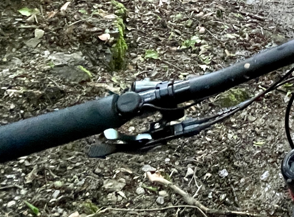

mit Remote habe ich den TwinLoc Hebel montiert und die Reverb wird mit einem modifizierten AXS Controller und einem Heuft Blip angesteuert. Der Controller befindet sich im unteren Teil des Rahmens und ist über die Serviceklappe zugänglich.
Vor der Überlegung standen wir beim Bike eines Kumpels auch. Es schien uns dann aber völlig verrückt, einen Blip am Lenker zu platzieren und den dann mit einem Kabel mit der BlipBox im Rahmen zu verbinden, um von dort aus dann eine "Wireless-Verbindung" zum Dropper zu haben.
Zwei zusätzliche Akkus für etwas, was mechanisch genauso gut und evtl. sogar leichter ist. Auch ist es immer ein ziemliches Gefummel an die BlipBox im Rahmen zu kommen, wenn man die Batterie wechseln will.
Ich kann den Gedanken nachvollziehen da ich den selben hatte. Vorteil ist aber sicherlich die vereinfachte Verlegung des Kabels und der Blip ist deutlich unauffälliger wie ein Hebel. Aber du hast schon recht...
Hauptsache dir macht dein Spark spaß und nur das zählt.

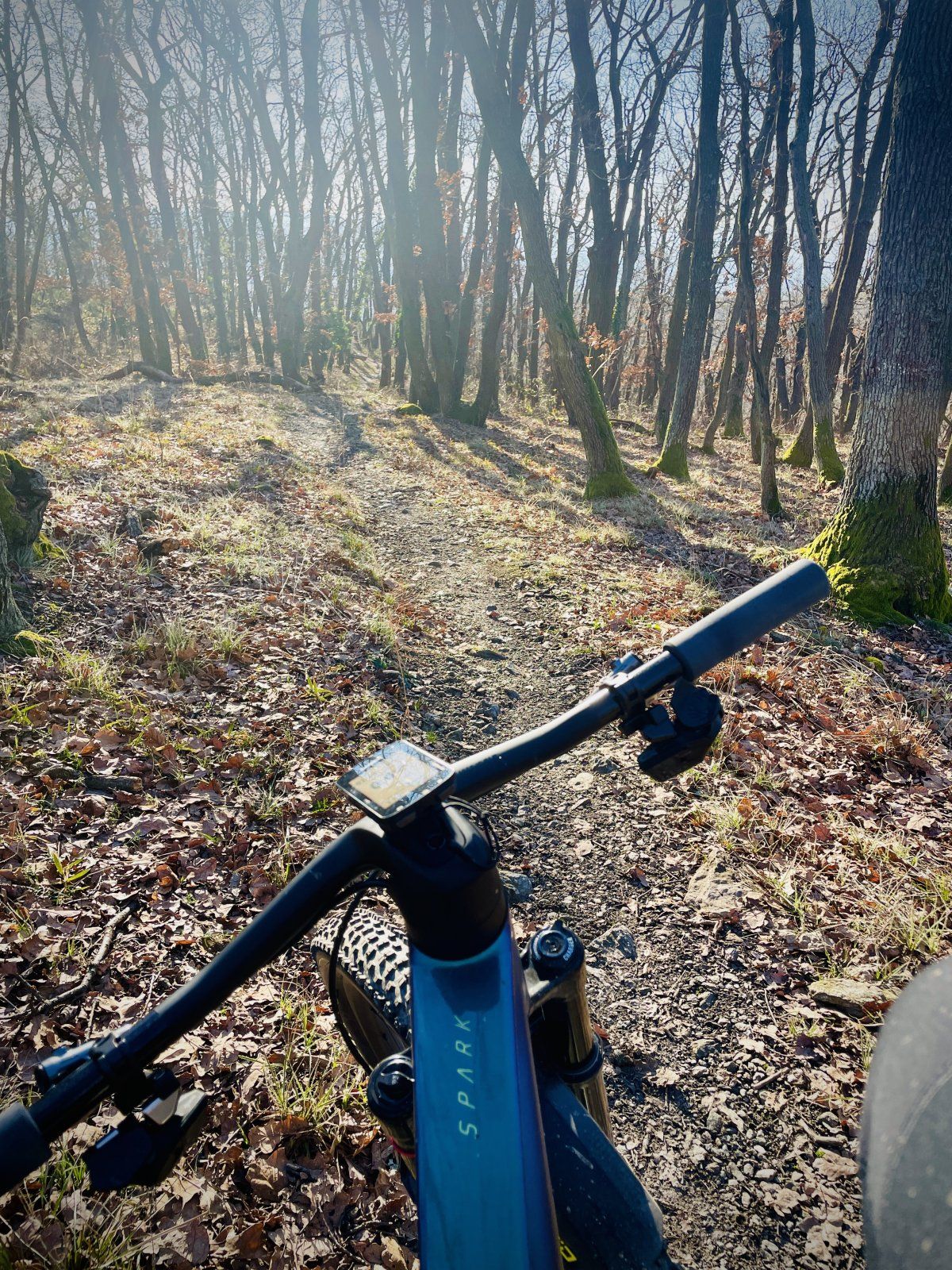

Ich fahre zwei Varianten

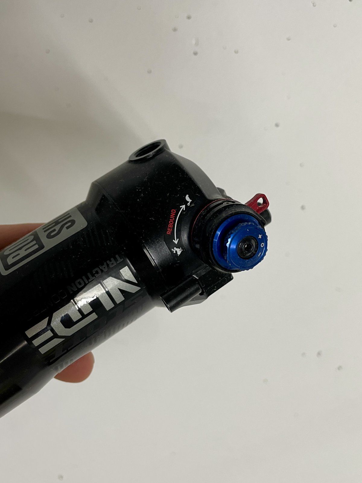

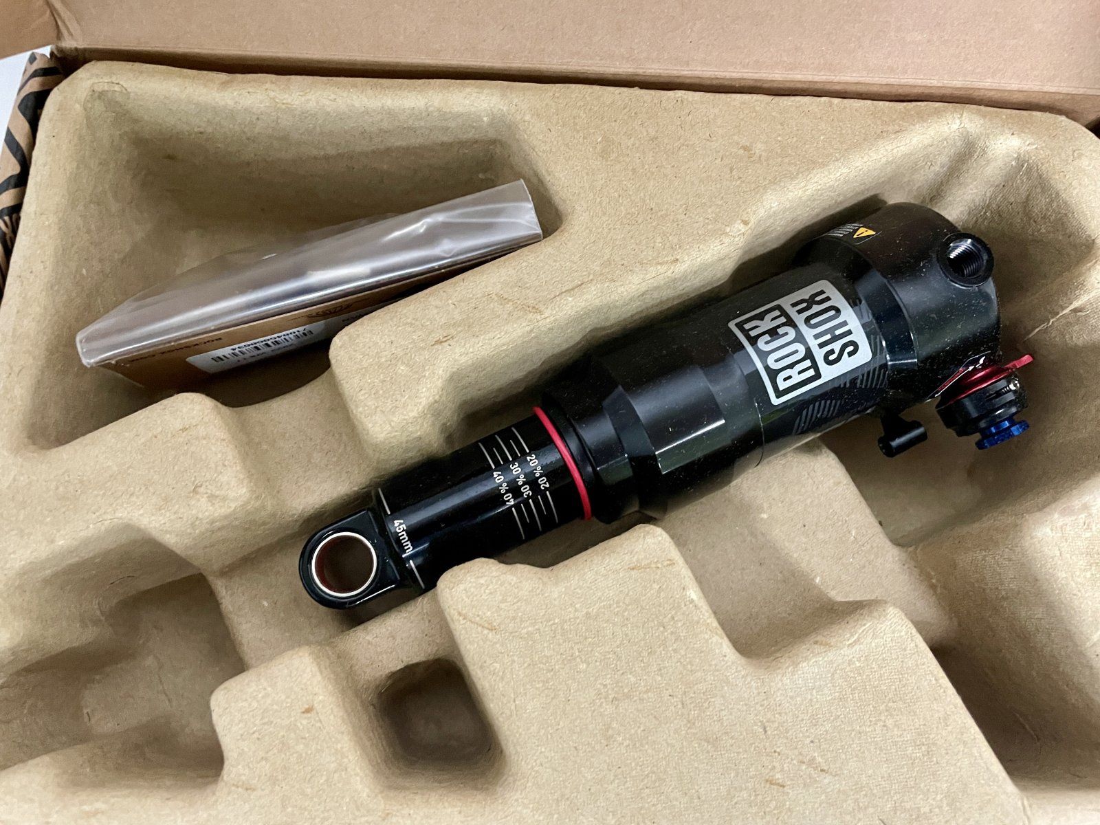

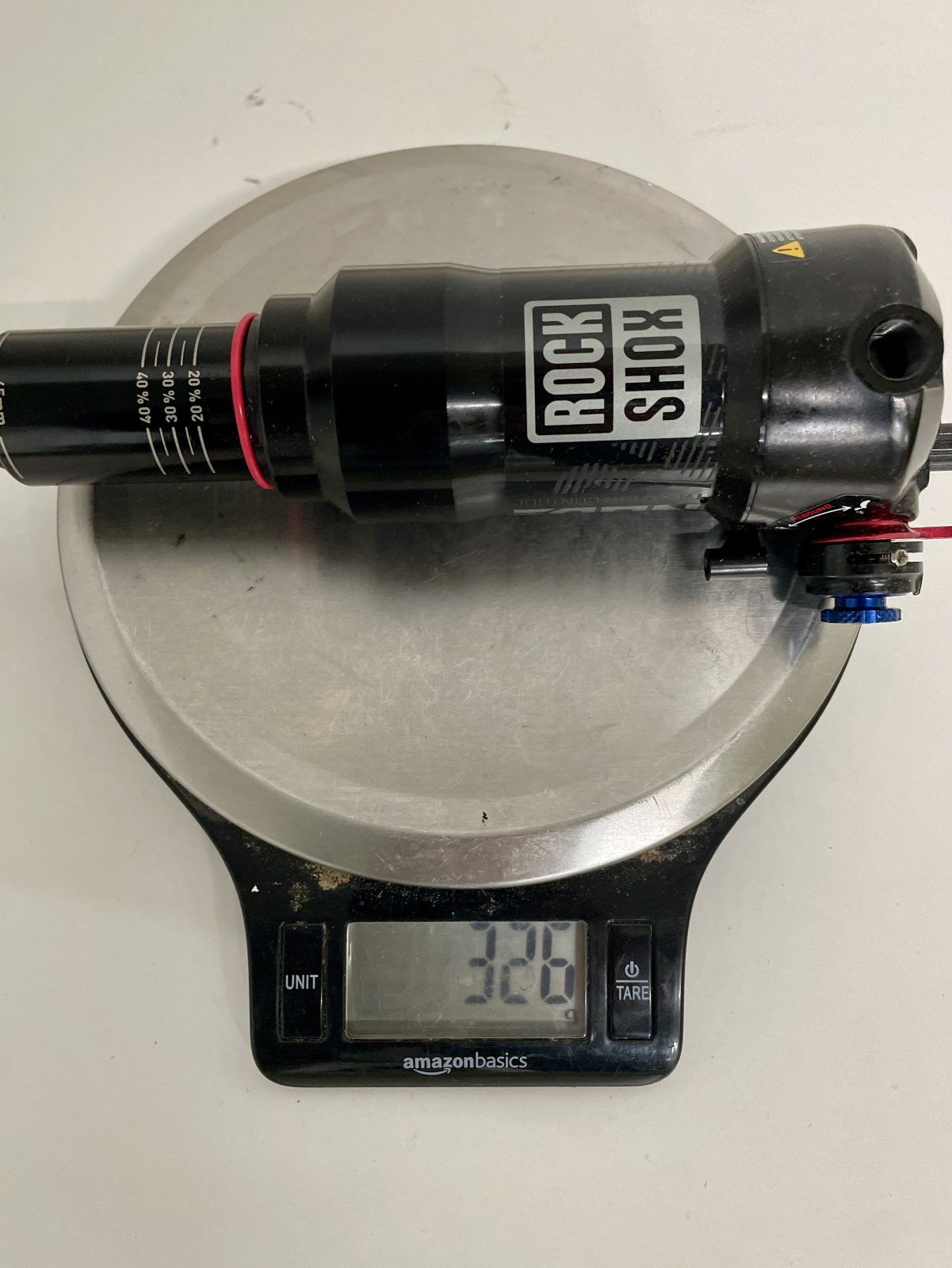

Beim anderen Spark fahre ich aktuell ohne Remote und dort ist der normale Reverb Controller montiert. Bin über die Performance des Hinterbaus überrascht. Läuft auch ohne sperren vernünftig. Unterschied ist aber der andere Dämpfer mit low speed Druckstufe.
Schöne Bikes!
Welchen anderen Dämpfer mit low speed Druckstufe hast du verbaut?
Den C1 mit Ventil in axialer Richtung oder den "alten"? 🤔
Bereits den neuen, passenden für das 2022er Spark
