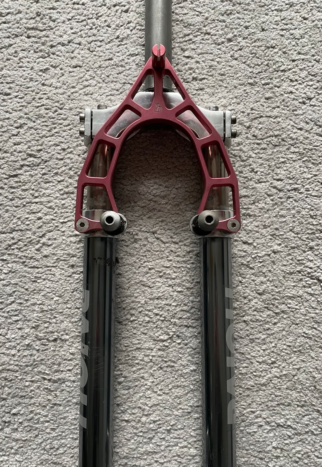

Übrigens für die gibts auch Custom-Brake Archs, ich glaube die von Dir neulich angesprochenen Brodie Bremsbrücken bei Kleinanzeigen mit dem komischen Maßen könnten für die Paioli passen.
Kein Post ohne Bilder 😉,
hier ein Foto (wenn auch nicht von mir) der Paioli mit Brodie Arch

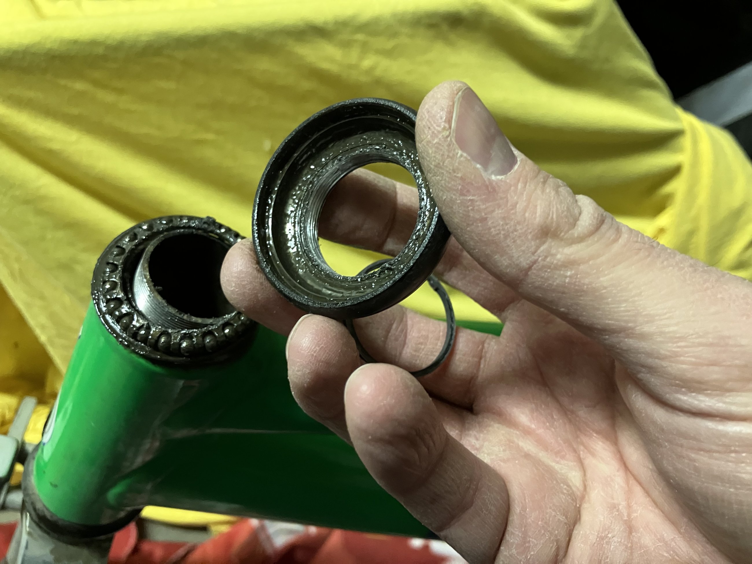

Noch mal zum Thema Steuersatz:
Sollte der No name Steuersatz nichts mehr taugen, habe ich noch diesen hier auf Halde:
https://www.velosaloon.com/products/tange-apices-1-1-8-threaded-headset-from-the-1990s
Kann zu dem nichts sagen, wird jetzt kein Highend sein, aber ich will jetzt mehr und mehr verbauen, was ich habe. Muss natürlich schauen, ob der noch was taugt und vor allem, ob der Gabelkonus dabei ist!

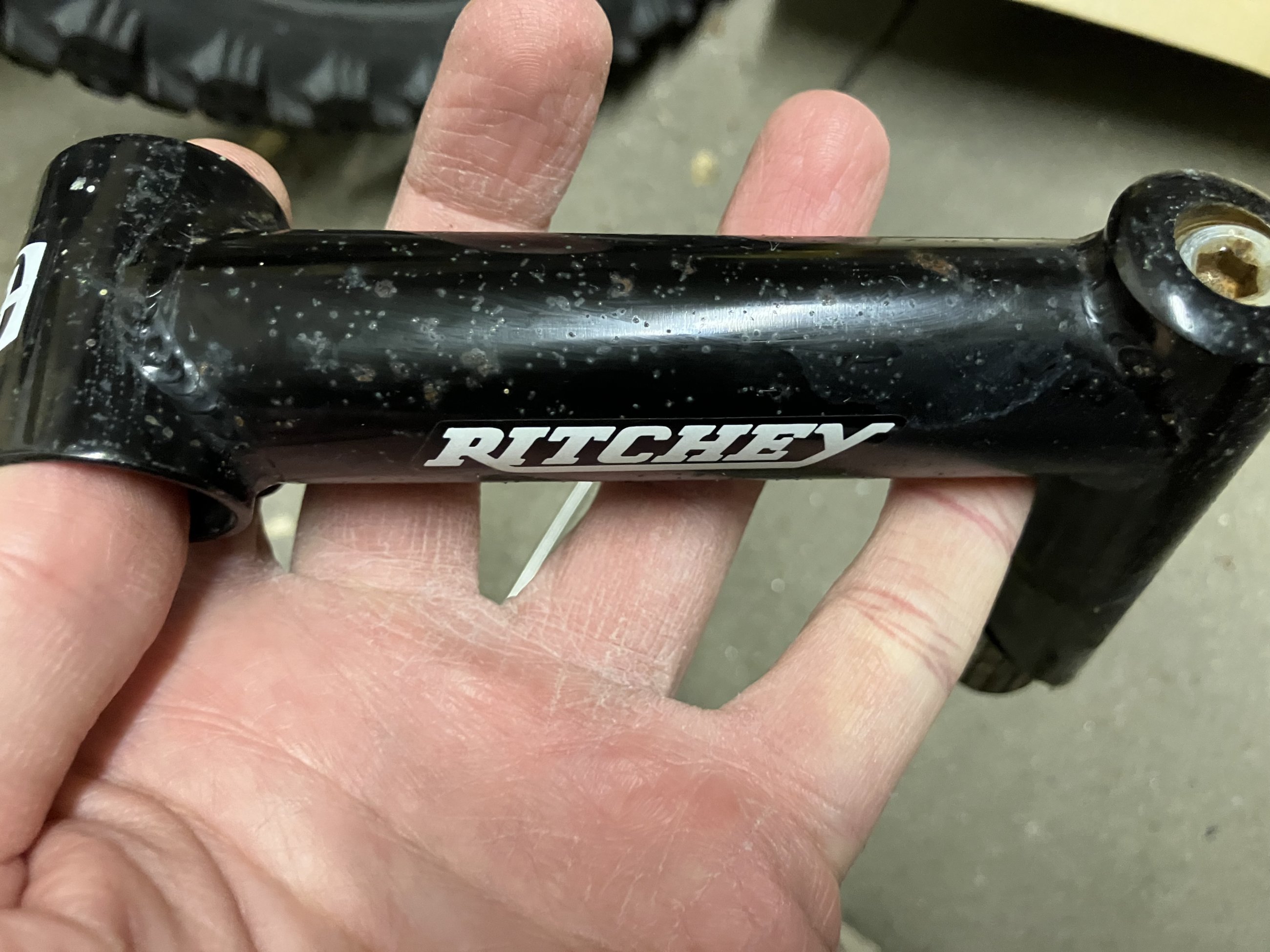

Leider ist der 125mm Ritchey Vorbau wohl gerade in seiner Pubertät…
Was macht ihr gegen die Pickel? Mein Keramik Rostlöser war nutzlos.
Möchte die Aufkleber aber nicht beschädigen und auf jeden Fall dran lassen, also irgendwo einlegen wäre ungünstig…

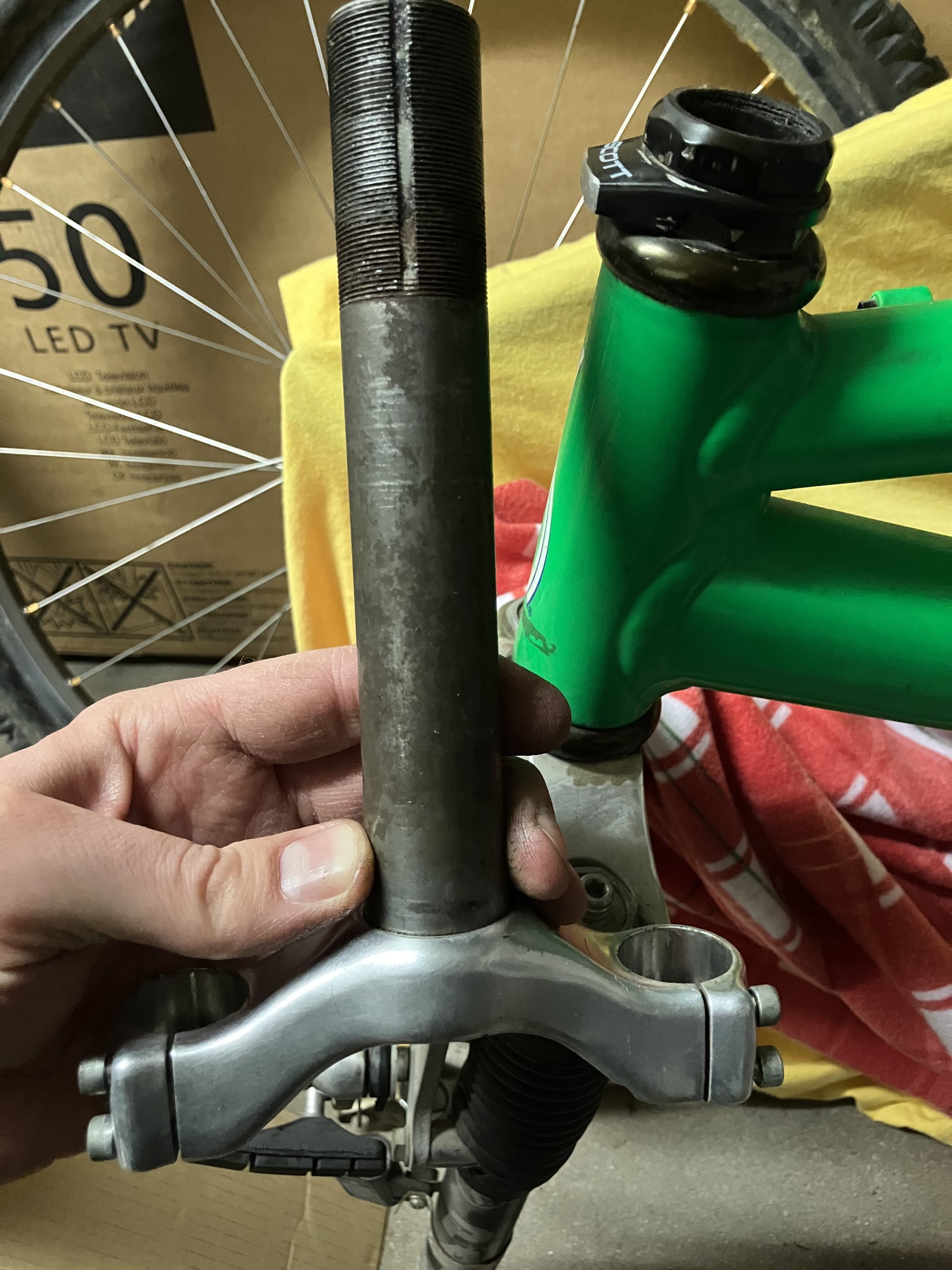

Dank riesigem verstellbaren Einmaulschlüssel meines Vaters ging es dann heute mit einem gewaltigen Kraftakt weiter. Konnte jetzt am Steuersatz nichts auffälliges erkennen, lasse aber noch einen Fachmann drüber schauen. Besagten Tange Steuersatz hätte ich ja noch hier.
Dann konnte ich die Paioli ausbauen…
Falls die Paioli defekt ist, aber der Schaft mindestens 165 mm hätte ich interesse.
Der Schaft ist nur 160mm lang… 😢
Von der Brücke gemessen, ab Gabelkonus gerechnet dann ja noch eher etwas weniger.
Für mich selbst ja jetzt nicht weiter tragisch, er passt ja. Nachdem ich im Beitrag vom Altitude auch Fotos vom Team Bike Action bzw Rocky Mountain mit Paioli gesehen habe, bin ich der Gabel aber auch nicht so abgeneigt. Keine Ahnung, wie man die aufschreibt, von unten? Müsste mal eine Gebrauchsanleitung wälzen und dann mal reinschauen. Wenn das nicht so ein klebriger Mist ist und ich praktisch einfach nur Elastomere tauschen müsste, würde ich das machen und die Gabel dran lassen. @joglo hat schon recht, bei den ganzen MAG21 hätte ich eigentlich nichts gegen einen Exoten, solange ich das Teil gehandhabt bekomme.
Mein MAG21 Schaft ist 170 mm. Der eine cm wäre wohl irgendwie zu überbrücken.

Das Rohr sieht innen wirklich richtig gut aus, habe trotzdem etwas nachgeschliffen. Die Sattelstütze passt einfach perfekt. Fällt nicht rein, klemmt aber auch nicht wie beim Pro Racing. Der Schnellspanner ist nicht wirklich schön, habe noch tolle von Shogun auf Halde, aber da er original und Scott gelabelt ist, kommt er wieder dran.
Fertig
Heute war Tag der Elastomeregabeln;
Weiß jetzt, warum die eine Bremse noch an der Gabel montiert war. Die Befestigungsschraube der Bremse steckt fest und beim rausdrehen kann man nur den kompletten Cantisockel mit rausdrehen. Doofes System eigentlich, eine Kombination aus Links- und Rechtsgewinde Ähnlich wie bei kurbeln wäre wohl irgendwie sinnvoller.
Selbst beim kontern mit dem Zangenschlüssel keine Chance. Vielleicht ginge etwas, wenn man das Ganze im Schraubstock einspannt. Den habe ich nicht hier und das Gewinde vom Cantisockel möchte ich ja auch nicht versauen.
Habe alles jetzt erst mal in WD 40 getränkt, vielleicht geht ja morgen etwas…
Über den einen Bremsarm auf Reserve freue ich mich trotzdem😃
