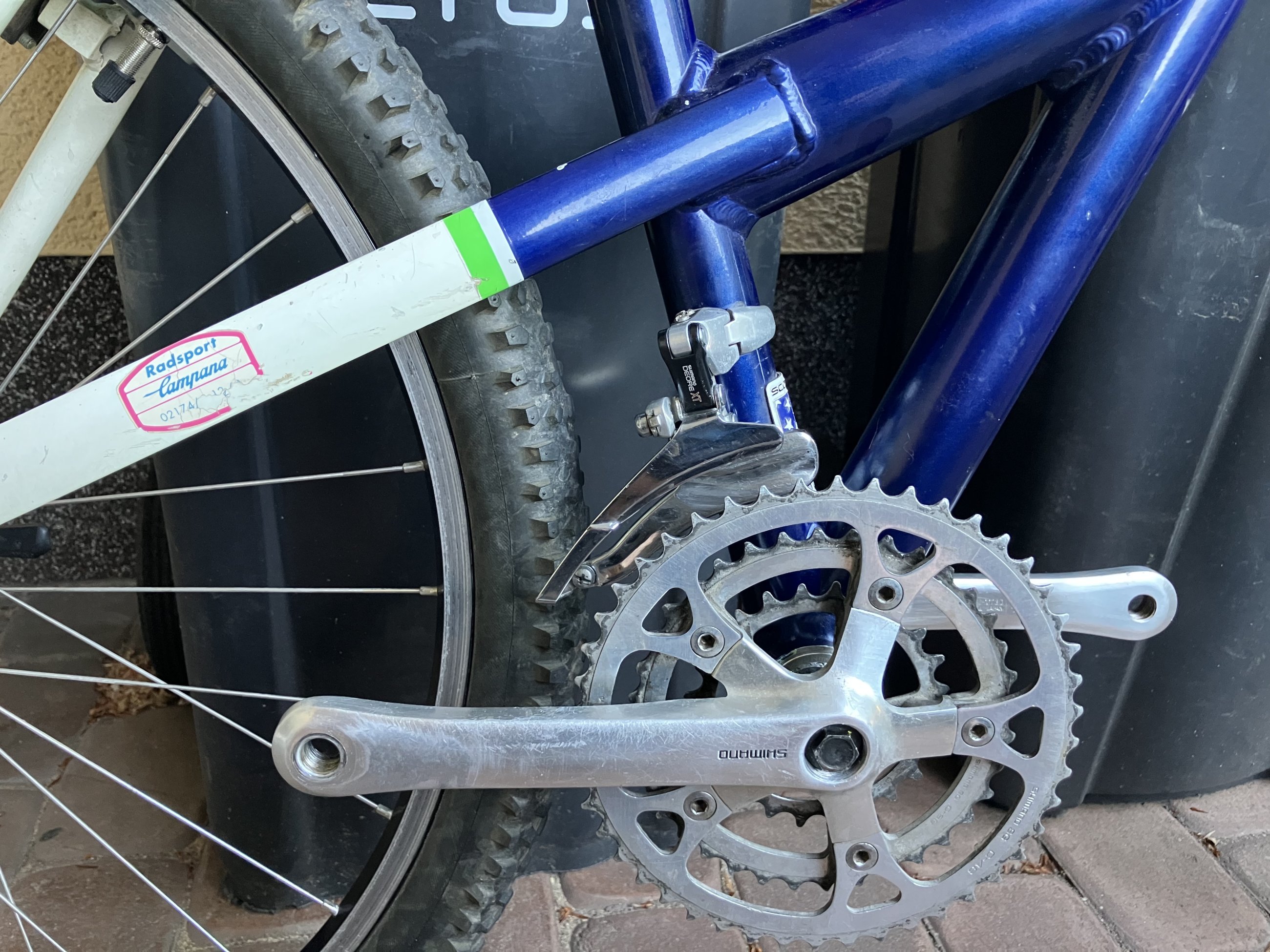

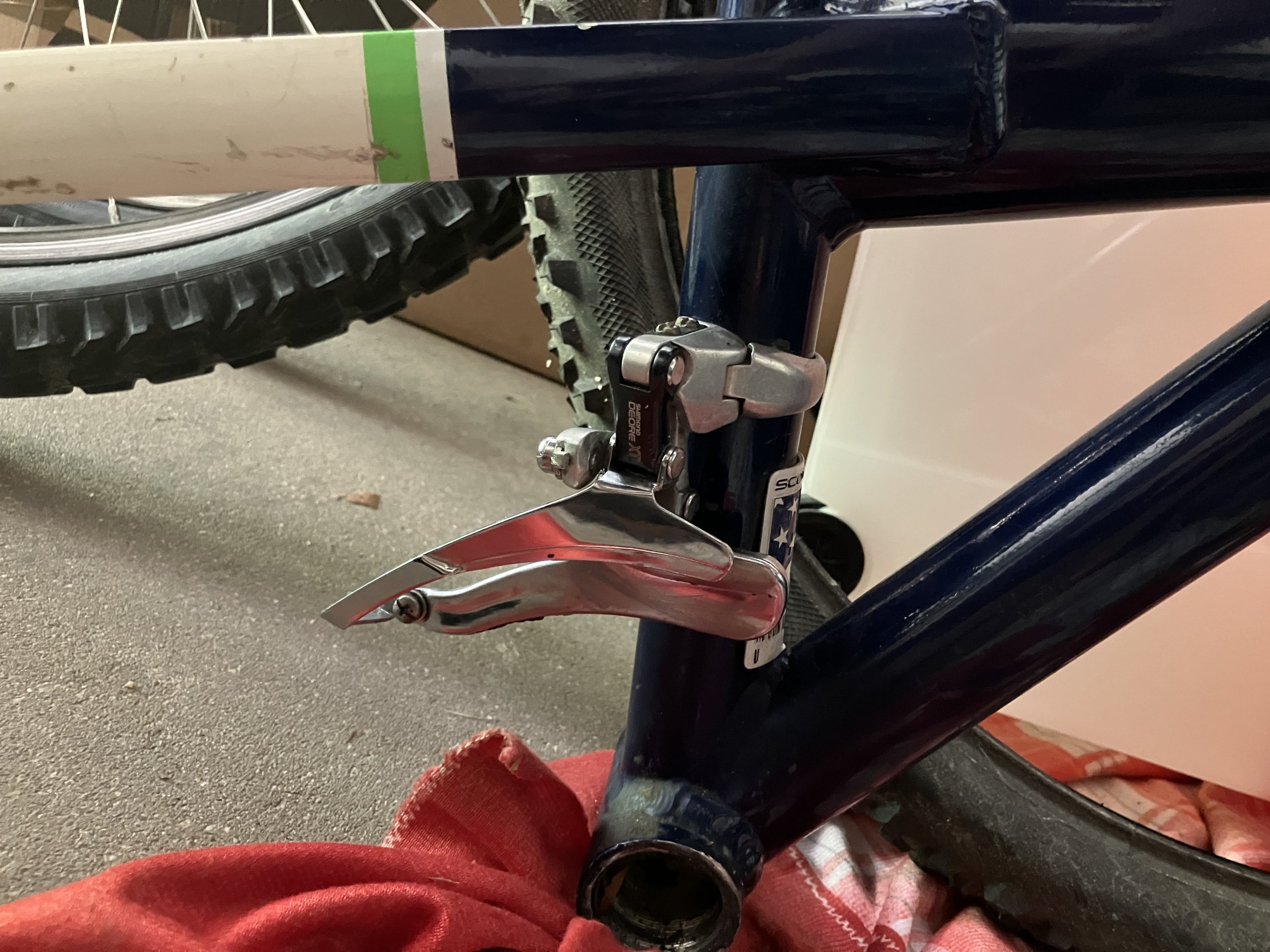

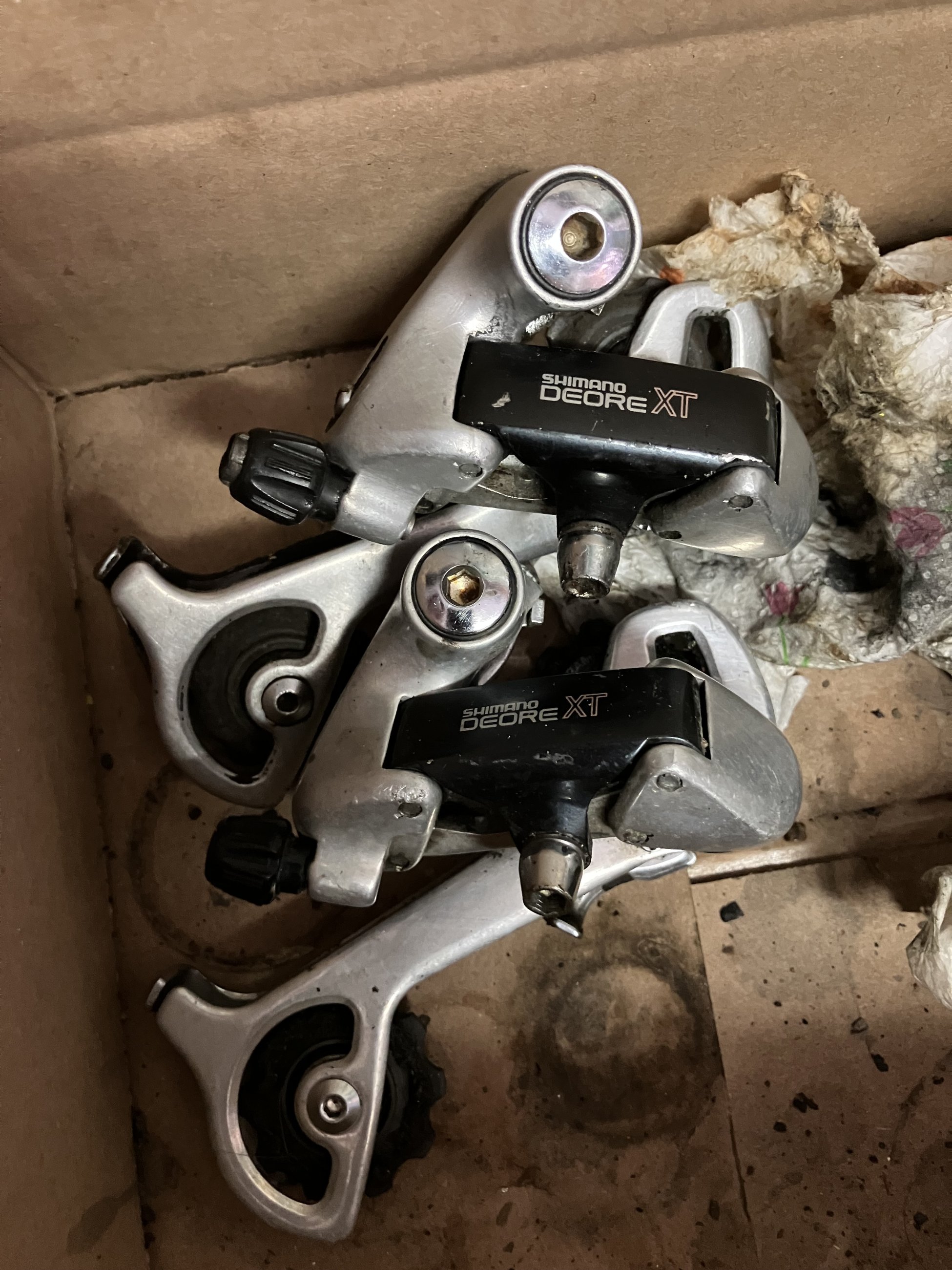

Den Umwerfer vom Kettler Spenderrad habe ich auch mal sauber gemacht und direkt befestigt, dann geht er schon mal nicht verloren…
Bin mir hier noch unschlüssig, ob ich nun die Schalthebel und das Schaltwerk der Suntour XC Pro oder doch die klassische XT nehmen soll. Habe davon einen Lebensvorrat😬

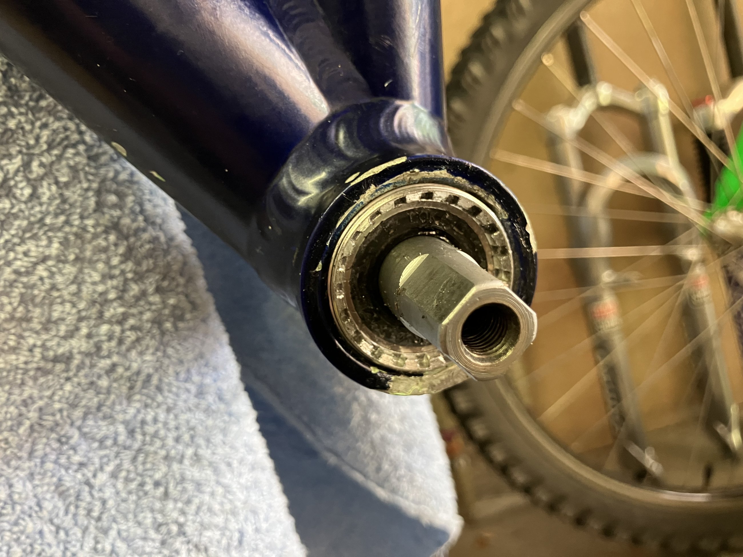

Aber, auf jeden Fall nun doch die klassische Deore XT Kurbel! Die Ritchey Logic plane ich für ein Projekt von einem Rad von 1996 ein, dass aber noch in den Sternen steht. Dort passt die auf jeden Fall besser.
Dabei habe ich auch zufällig die Muttern gefunden, die mir beim Innenlager fehlten! Also, eigentlich hätte ich praktisch alles da
Wollte eigentlich nur schauen, ob diese Kurbelschrauben passen:
https://www.rosebikes.de/rose-kurbe...-36561?article_size=6075&product_shape=1&sf=1
Passen ja auf jeden Fall, bekommt man die silbernen Kunststoffstopfen von der XT eingedreht, wenn man die Dichtung abnimmt?

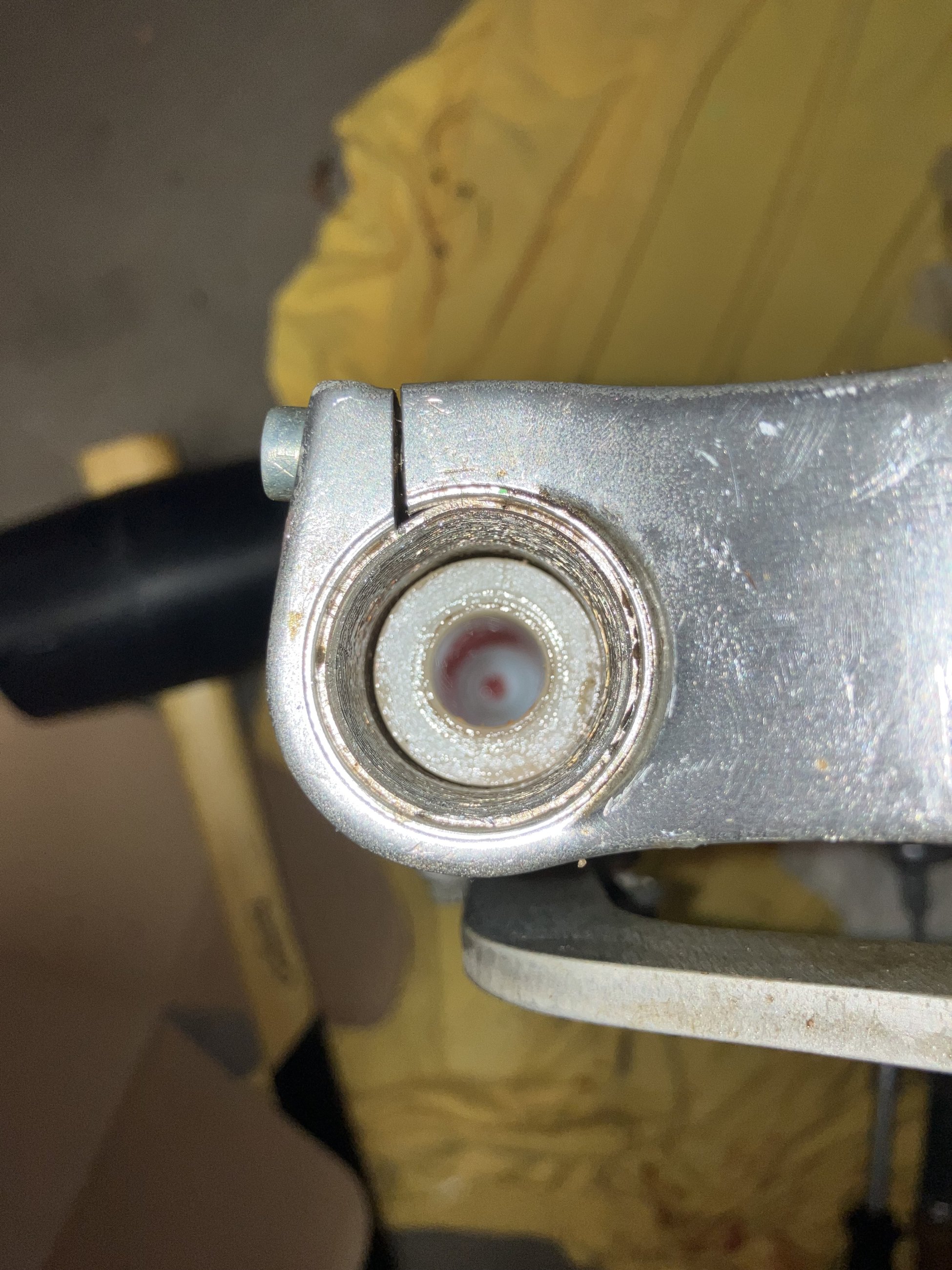

Hatte gestern Abend ja noch eine Nachtschicht eingelegt…

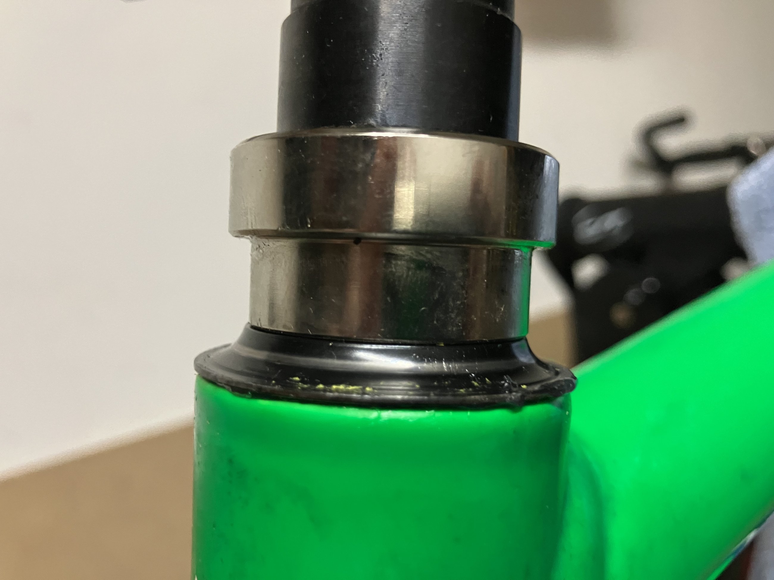

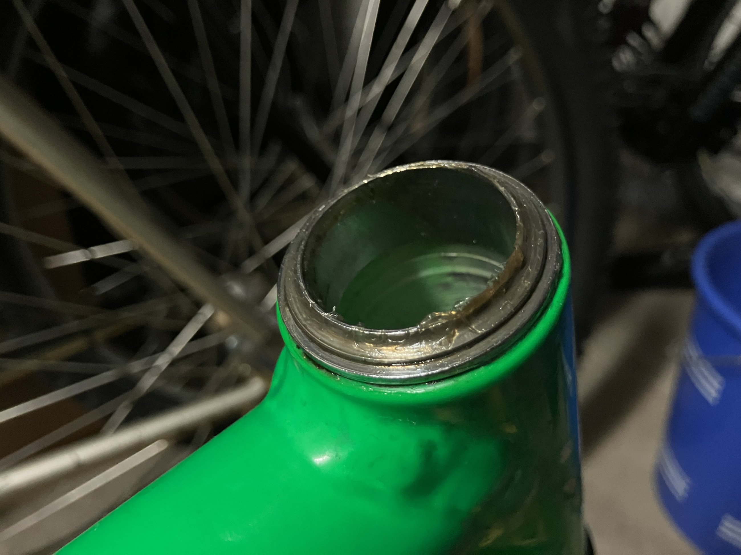

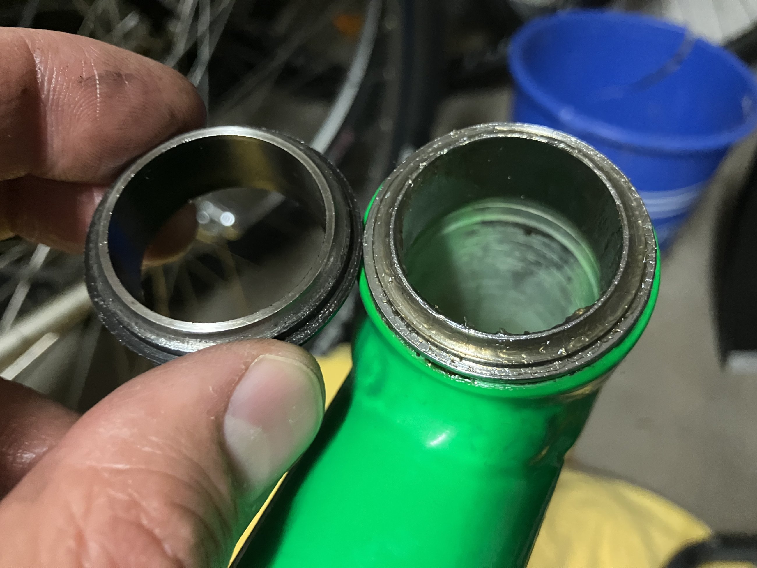

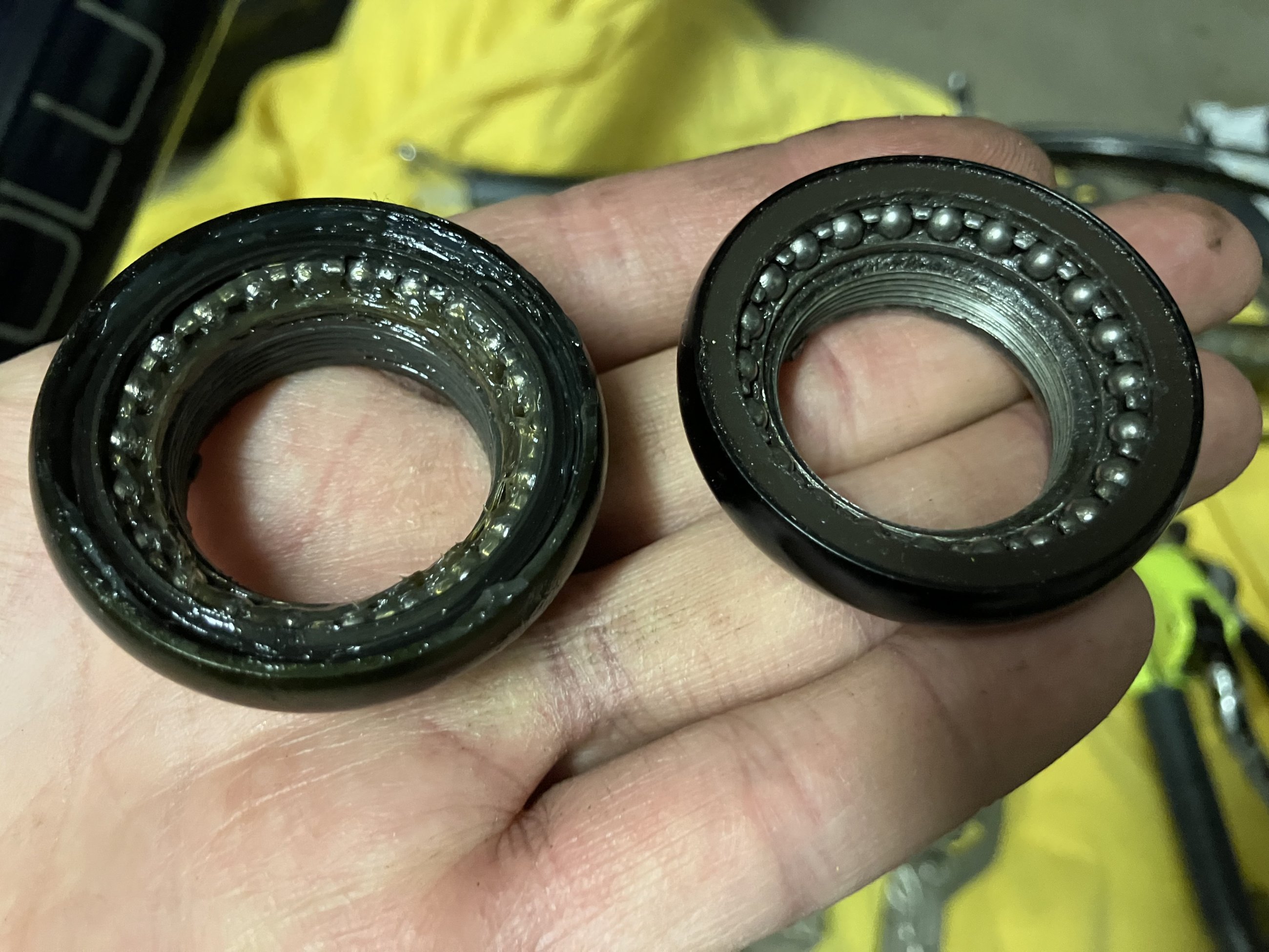

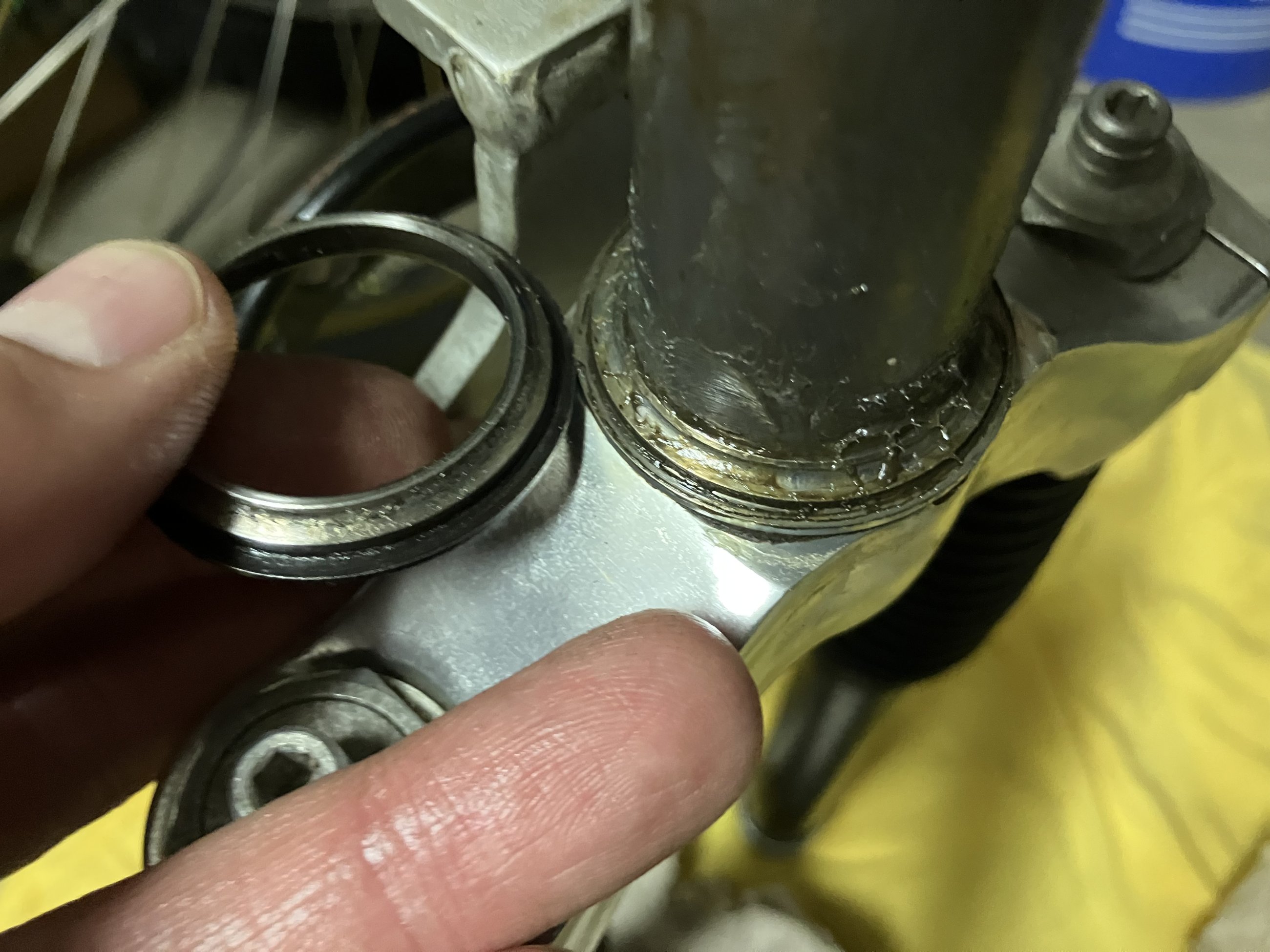

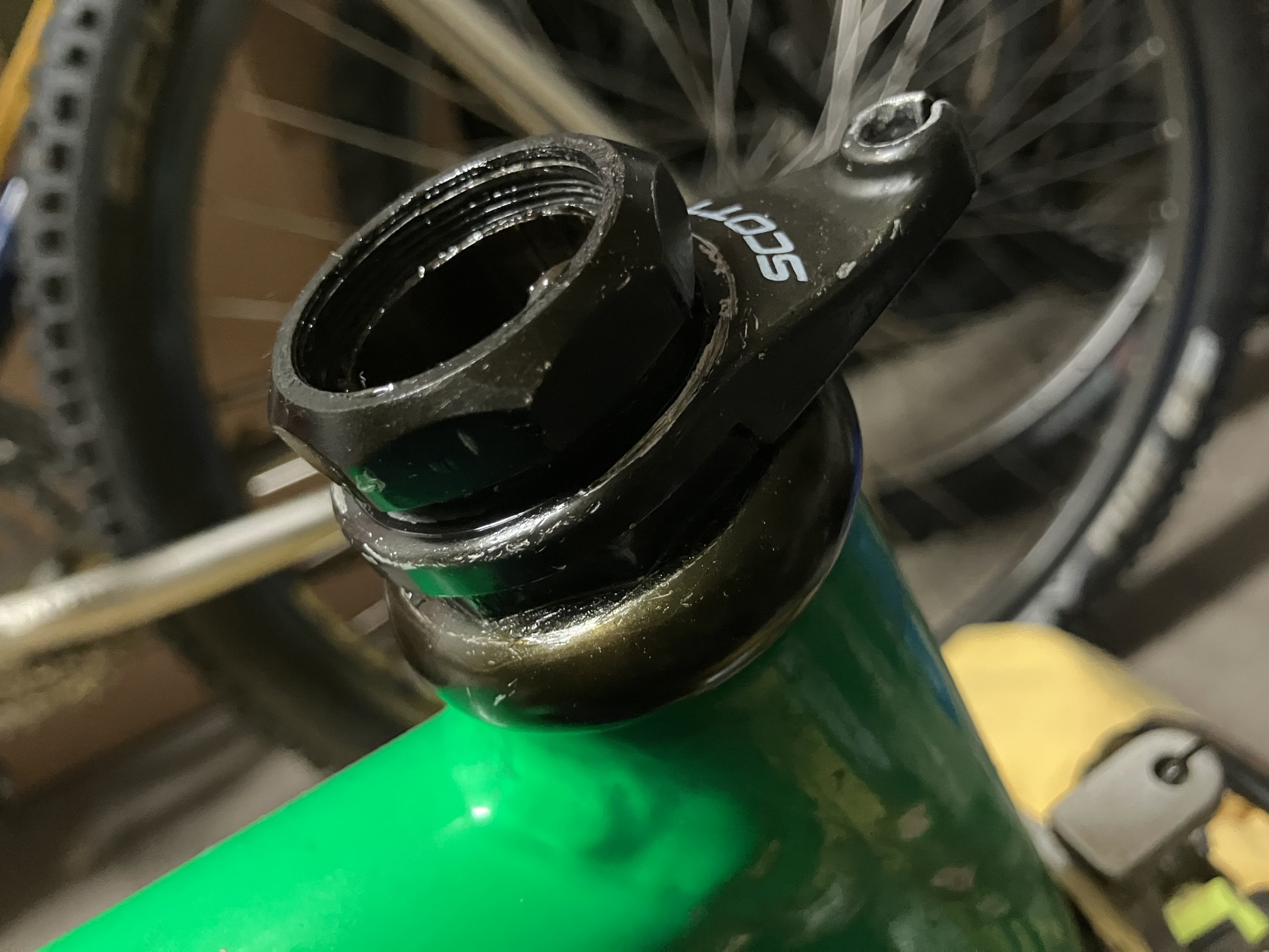

Thema Steuersatz. Der läuft so derartig rau, das kann ich mir einfach nicht schönreden.
Hatte den ja zuvor frisch gefettet und wieder zusammengebaut, aber ich denke, die Bahnen werden einfach durch sein oder die Lager selber, keine Ahnung.
Da steht soweit nichts dran, hätte ich jetzt irgendwie für Noname gehalten.
Seltsame Lagerschale, dürfte ich aber raus geklopft bekommen.
Gabelkonus

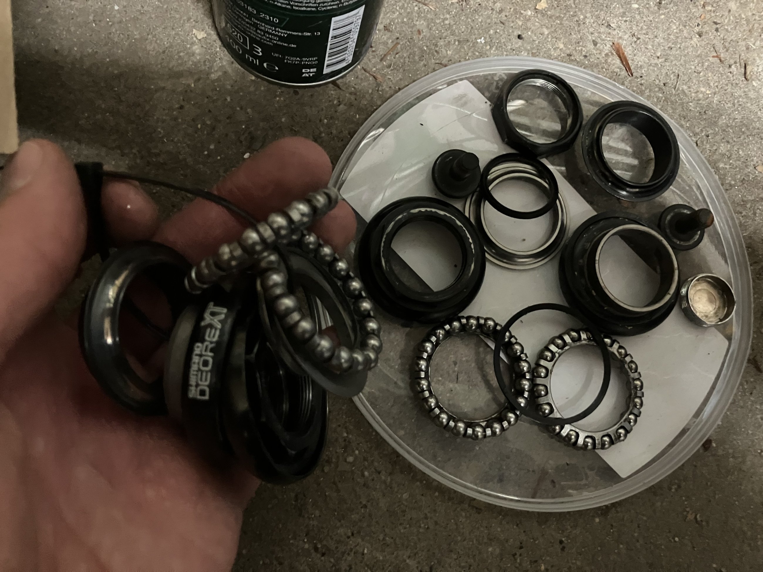

Jetzt habe ich folgende Möglichkeiten, zweimal auf Vorrat war der klassische XT Steuersatz, einmal aus dem Kettler Schlachtrad.

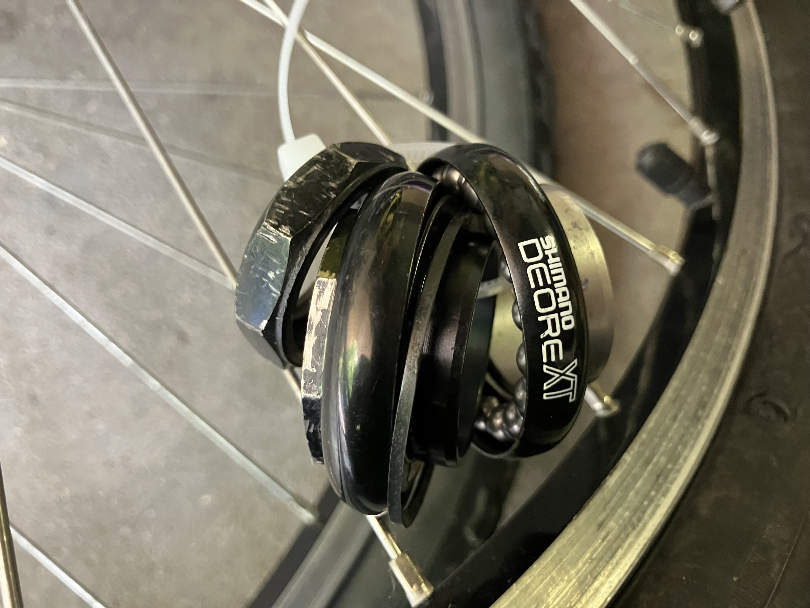

Und heute kam auch noch Nummer drei, der war bei der Manitou 2 dabei, glücklicherweise doch kein 1 1/4 Zoll!!!! 🤗
Wenn auch mit Ritchey Kontermutter oben.

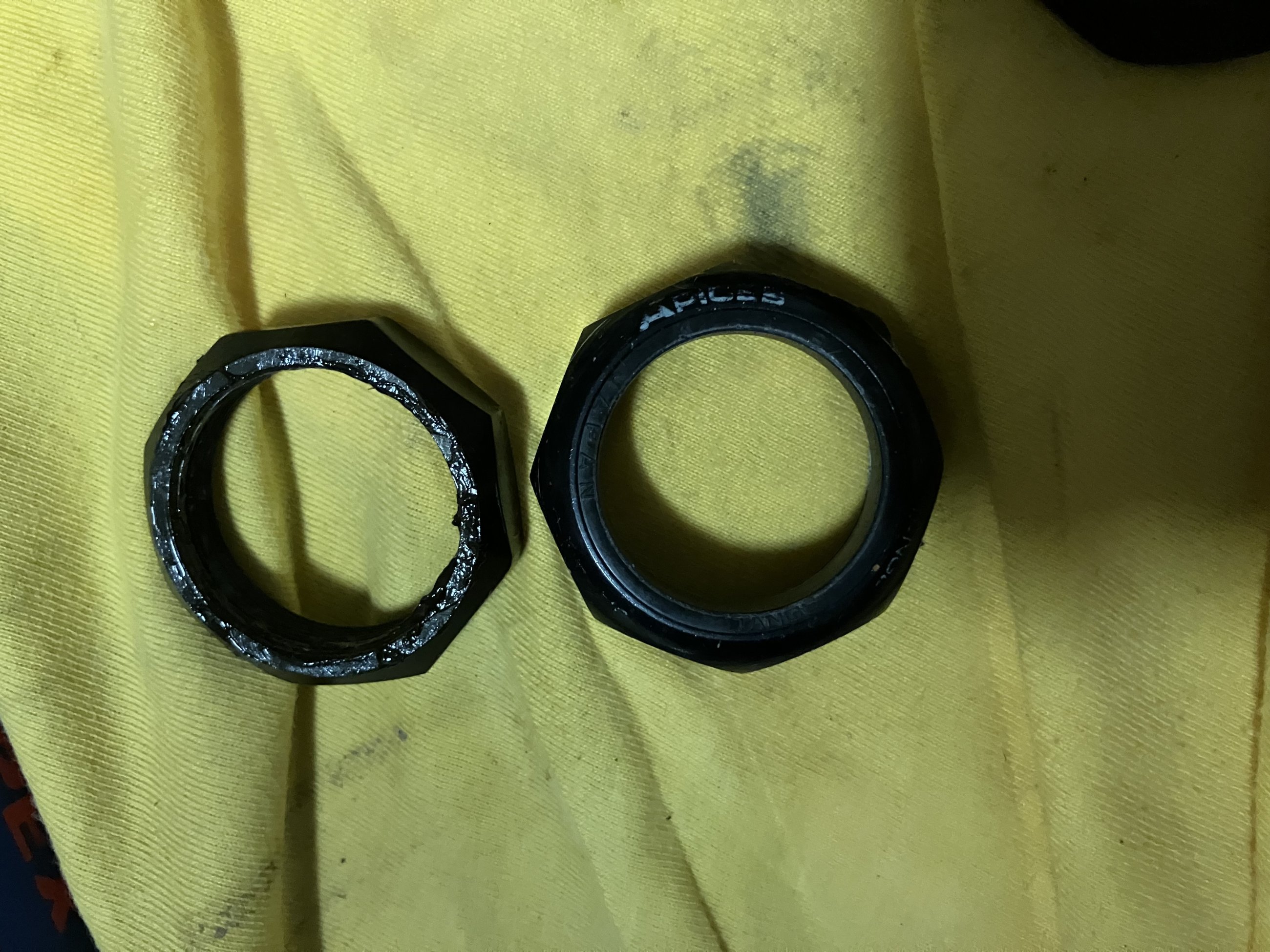

Die zweite Möglichkeit war der Tange Apices Steuersatz, der kostenlos bei der Ritchey Logic Kurbel dabei war. Das ist bestimmt der Favorit von Tange Steuersatz-Fan @ArSt 😃😃😃
Jetzt halte ich die so nebeneinander…
Das hier ist der Unterteil vom Apices Steuersatz, meiner Meinung nach rutscht er ganz gut über den bereits vorhandenen Gabelkonus.
Die sehen sich auch sehr ähnlich…
Oben identisch, nur, dass der vorhandene Teil weiterhin hinein ragt.
Nur die oberen Muttern sehnen, recht unterschiedlich aus.
Interessant das Ganze, aber so 100-prozentig sicher bin ich mir in meiner Sache nicht, so richtig nachgemessen bekomme ich das auch nicht. Und bei der Vielzahl an Steuersätzen, die ich hier liegen habe, muss ich jetzt auch nicht versuchen, krampfhaft irgendwas zu kombinieren, was dann letztendlich doch nicht zu 100 % zusammenpasst. Bei Letzterem würde ich aber tatsächlich zumindest auf den gleichen Hersteller tippen.
Da ich nun aber heute den XT Steuersatz Nummer drei bekommen habe, werde ich einen von denen nehmen. Ein weiterer davon ist auch noch am Bike-Tech Toyo montiert, dass ja auch nur irgendwann zum Teilespender wird, da der Rahmen durchgerostet ist. Dann kann ich auch mal einen davon verbauen, auch wenn das hier natürlich nicht mein top Projekt ist.
https://www.rosebikes.de/rose-kurbe...-36561?article_size=6075&product_shape=1&sf=1 *
Die 730er Kurbel wurde üblicherweise mit Sechskantschrauben befestigt, da passen dann auch die Kappen drüber. Ob sie auch über die Inbusschrauben passen kann ich dir nicht sagen.
Die Kappen die du da hast sind ausserdem von einer LX oder DX Kurbel (weil aus Kunststoff), die XT Kappen waren aus verchromten Stahl.
Zerkratzt sind sie auch, vielleicht bekommst du ja einen Satz originale, das würde die ganze Sache optisch aufwerten.
Sorry, hier muss ich etwas dazwischen grätschen: Zumindest 1990 waren die Kurbelkappen der 730er XT-Kurbel auch aus verchromten Kunststoff:
Auch 1986 war das schon so: https://www.retrobike.co.uk/archive/1986-shimano-xt-catalogue.1009/download
Ich glaube, die Kappen der vorherigen Deerhead-Kurbeln waren aus verchromten Stahlguss mit Innensechskant als Werkzeugeingriff: https://bikerecyclery.com/shimano-x...e-crankset-fc-6206-170mm-48-38-28t-dust-caps/
Ja, die sahen (fast) gleich aus, aber nur die von der FC-M730 waren aus Metall, die anderen aus Kunststoff – jeweils verchromt und mit den 2 Löchern. Den Unterschied kann man auch anhand der Teilenummer in den Explosionszeichnungen feststellen.

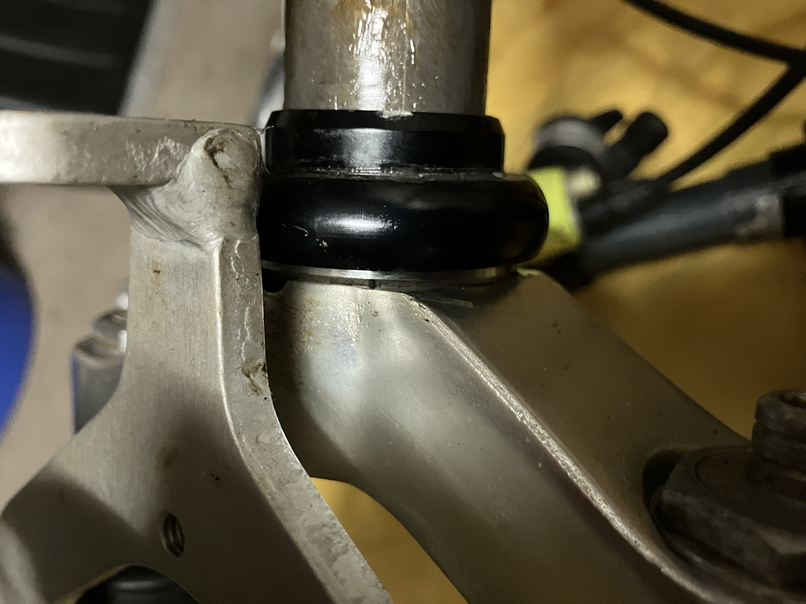

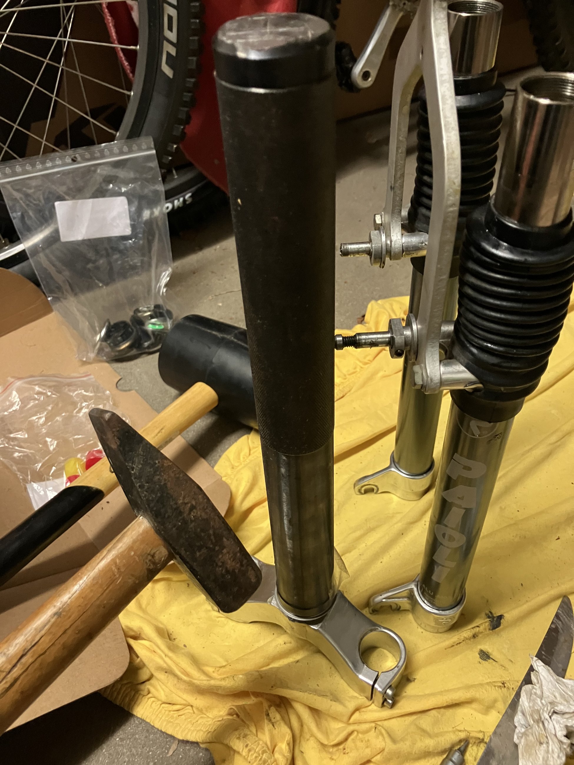

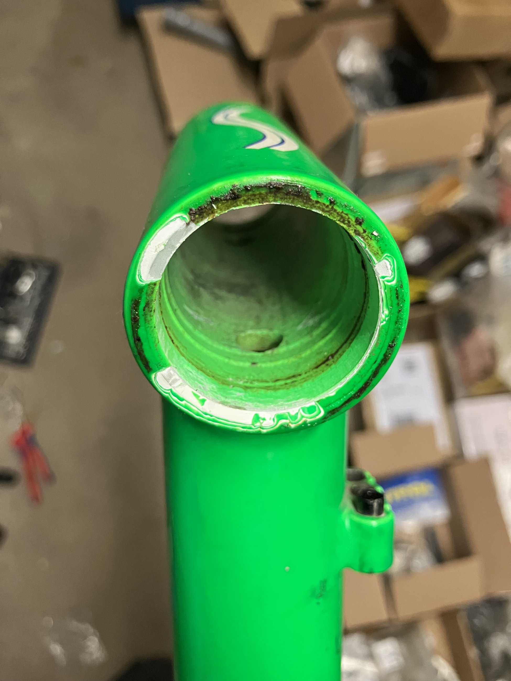

Habe vorhin doch noch eine Nachtschicht eingelegt.
Thema Steuersatz und Gabel
Erst mal rausklopfen
Der Lack ist ab…
Da kam was mit runter.
Endlich mal das Gerät ausprobieren 🤗😍
Passt
Unten:
Fertig!
So eine Idee zwischendurch, aber der Schaft wäre sogar etwas zu lang…

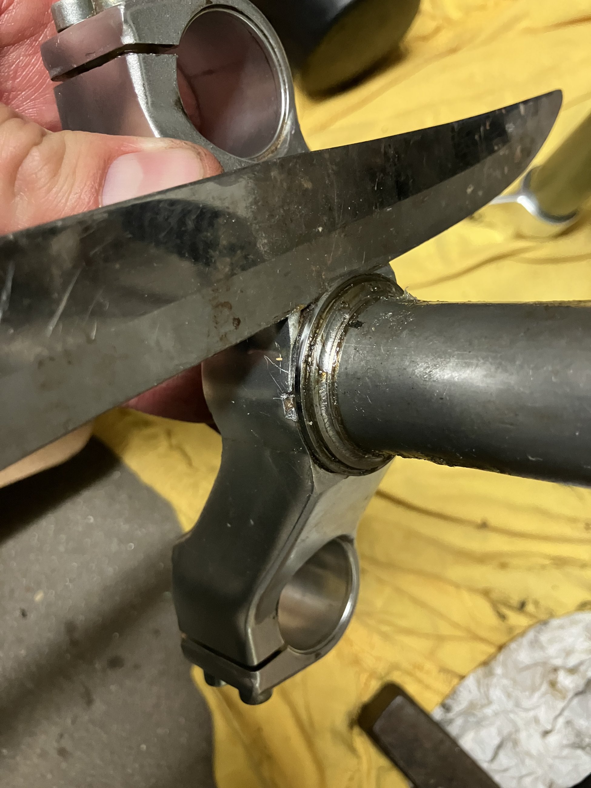

Aber zur eigentlichen Gabel, der Gabelkonus muss runter!
Mecki Messer Methode
Funktioniert!
XT Gabelkonus drauf 👍🏻

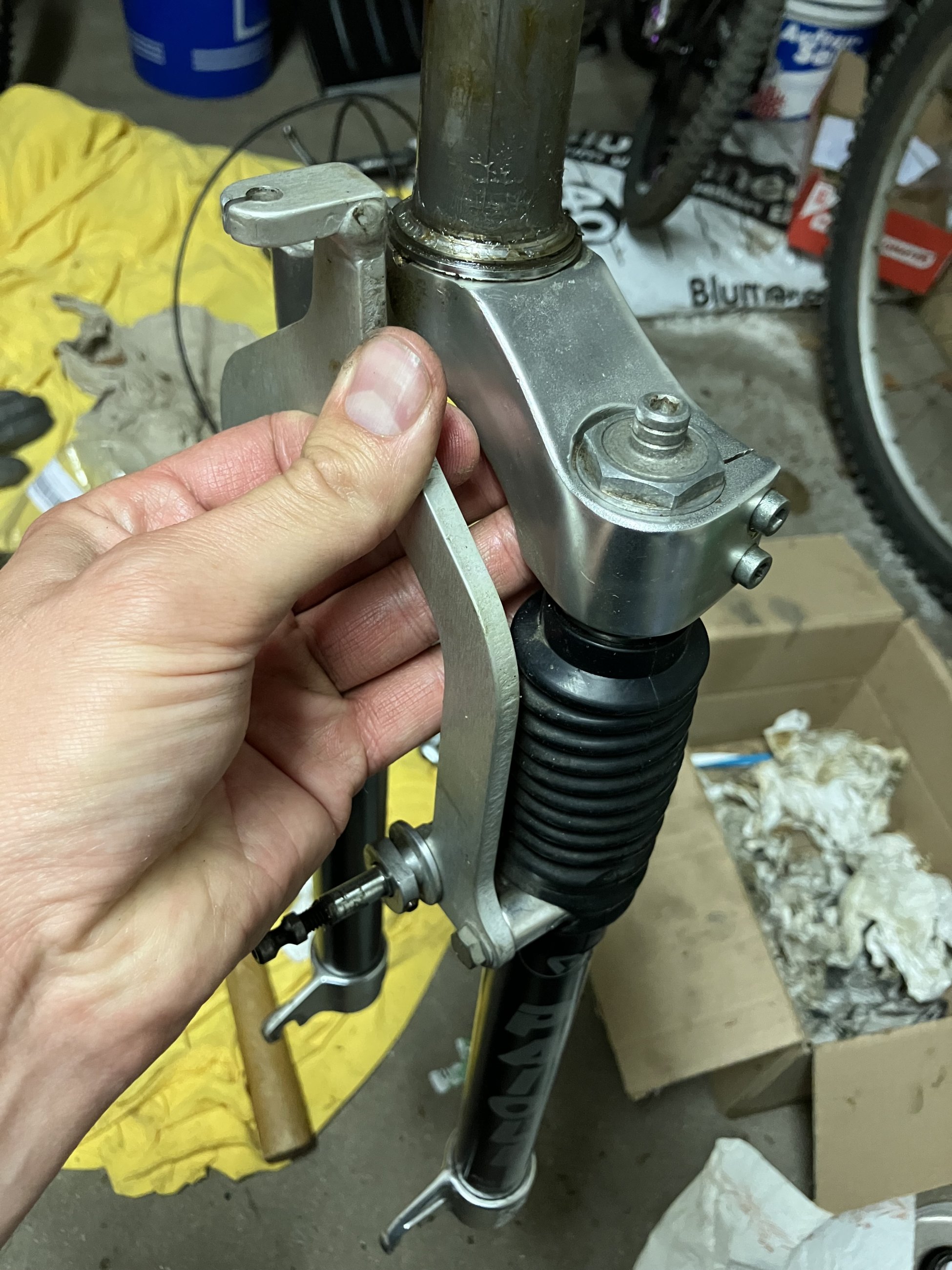

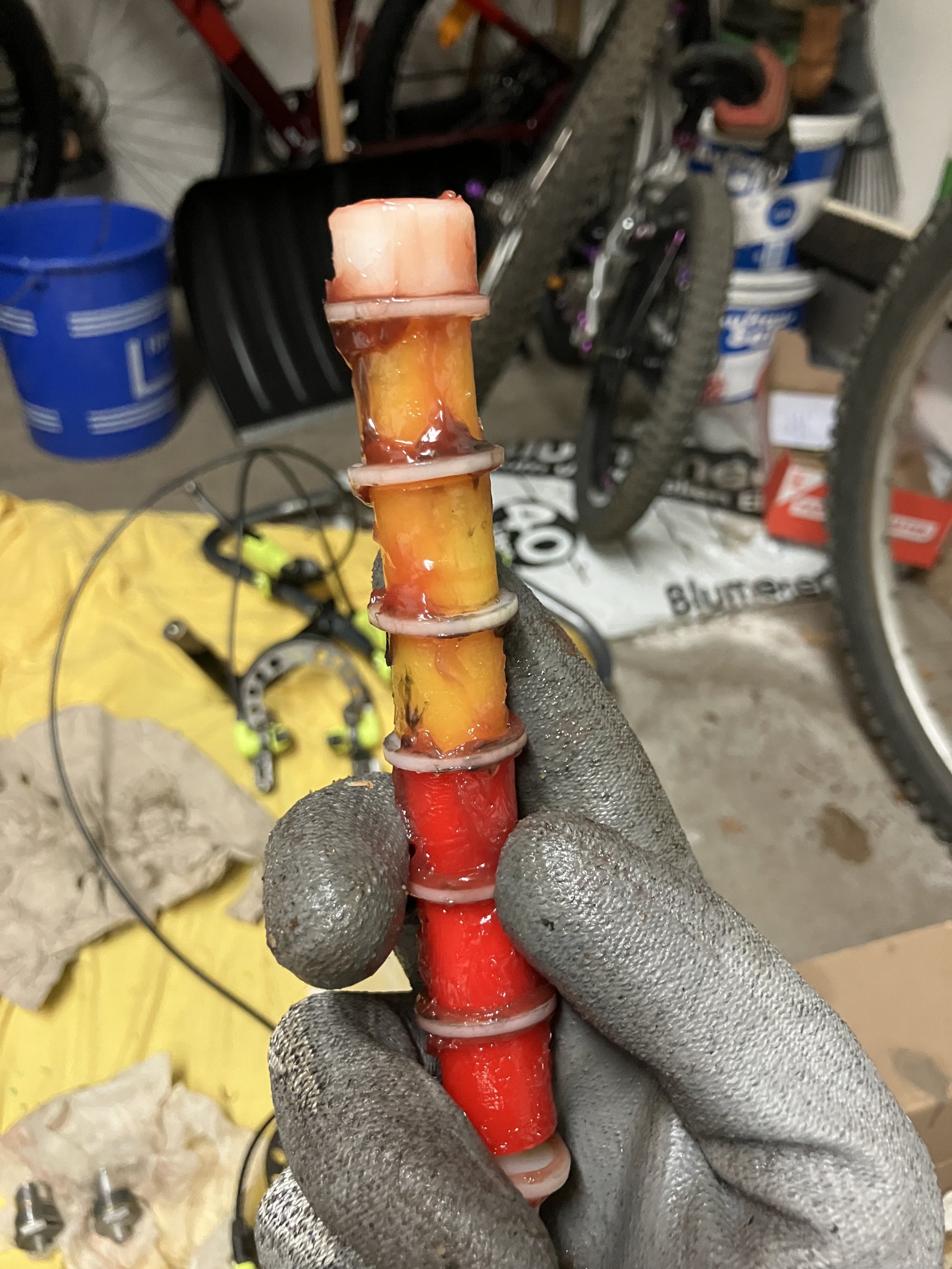

Musste die Krone eh abschrauben, da kann ich die Gabel direkt härter machen. 50:50 war doch zu weich, schon im Stand.
Daher 1x gelb gegen rot getauscht.
Bis dahin alles nach Plan, da musste ja noch was kommen. Habe hier zu stark angezogen und die Tauchrohre verbogen:
Nicht gut. Eine Seite habe ich mit sehr viel Gewalt wieder reinbekommen, die andere Seite springt immer wieder raus und packt nicht.
Nerven und Zeit gingen aus. Müsste das wieder geradebiegen oder das Gewinde an der Stelle wegfeilen. Das war unnötig, hätte das sonst heute alles fertig bekommen.

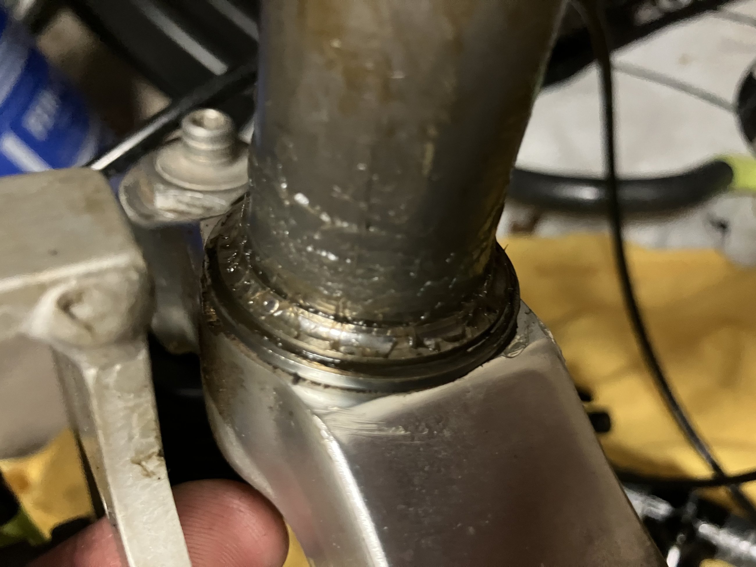

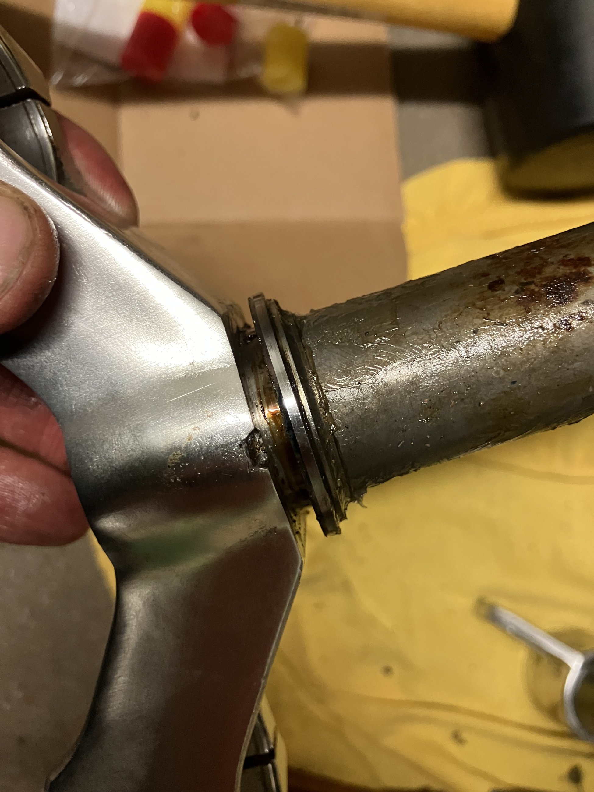

Der Lack ist ab…

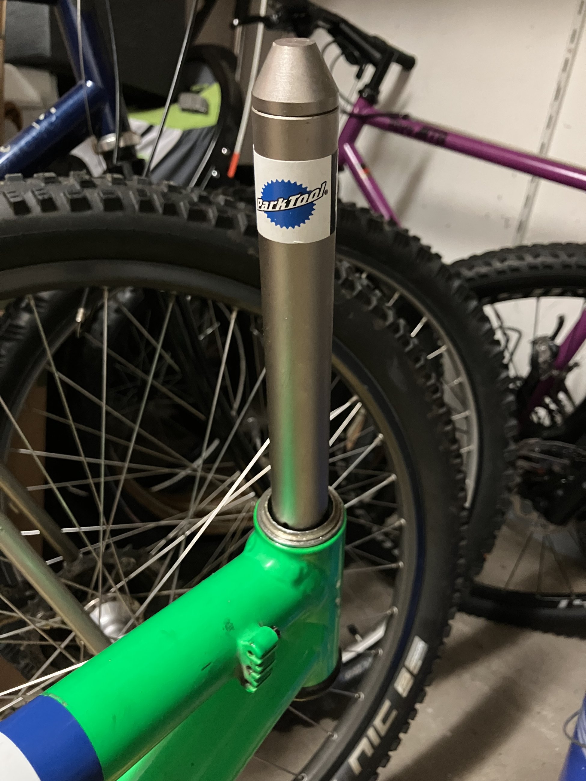

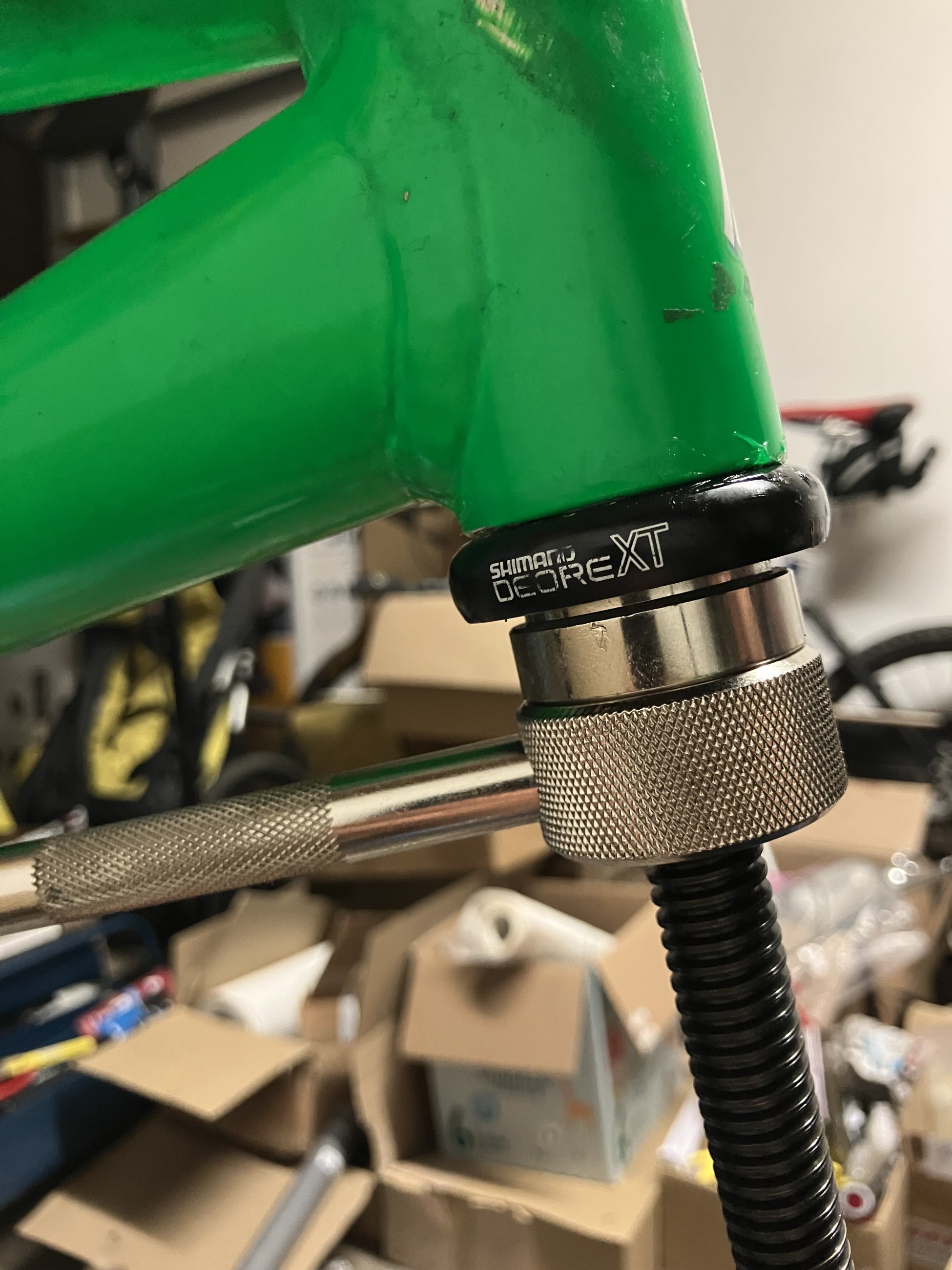

Passt

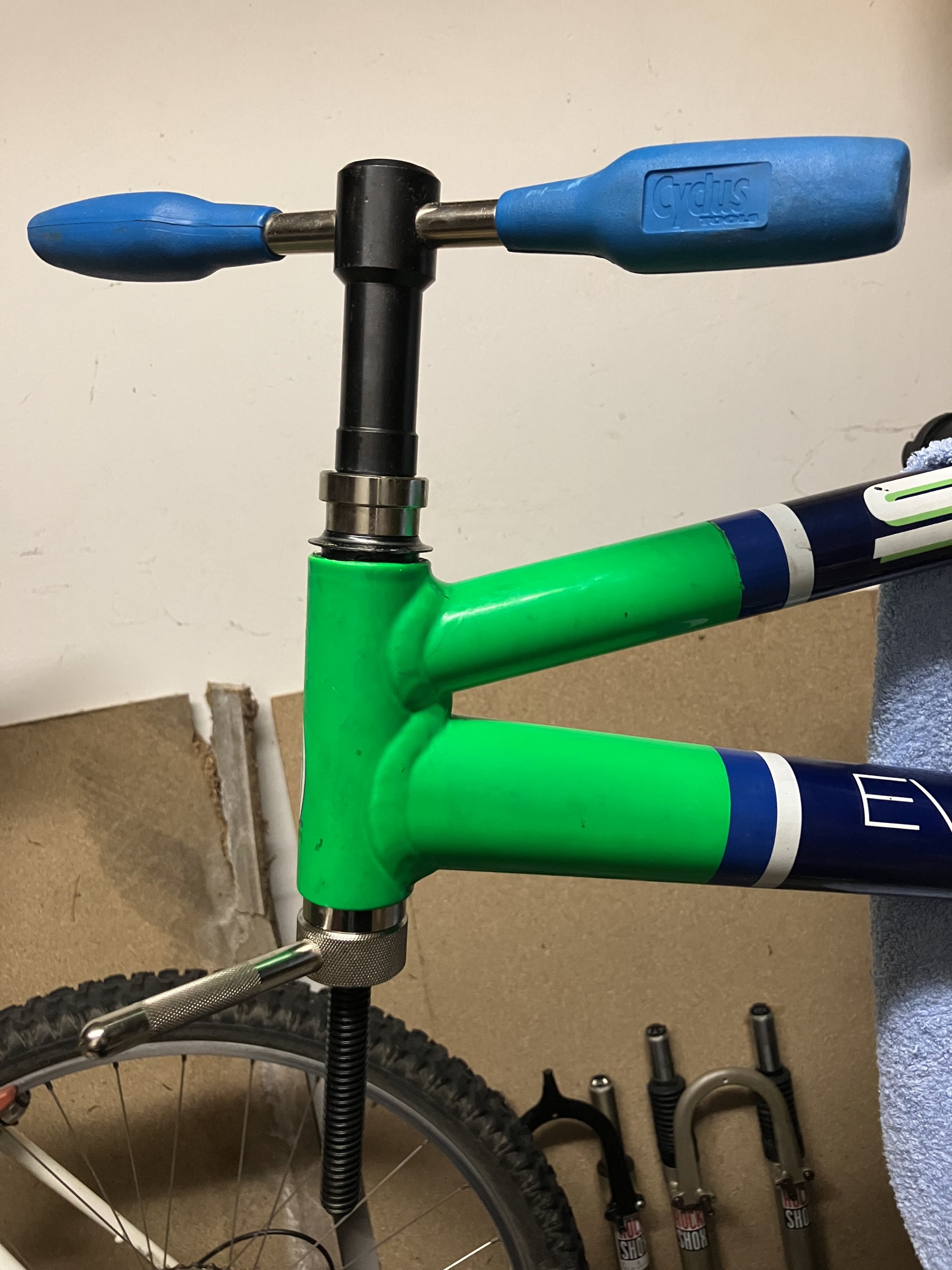

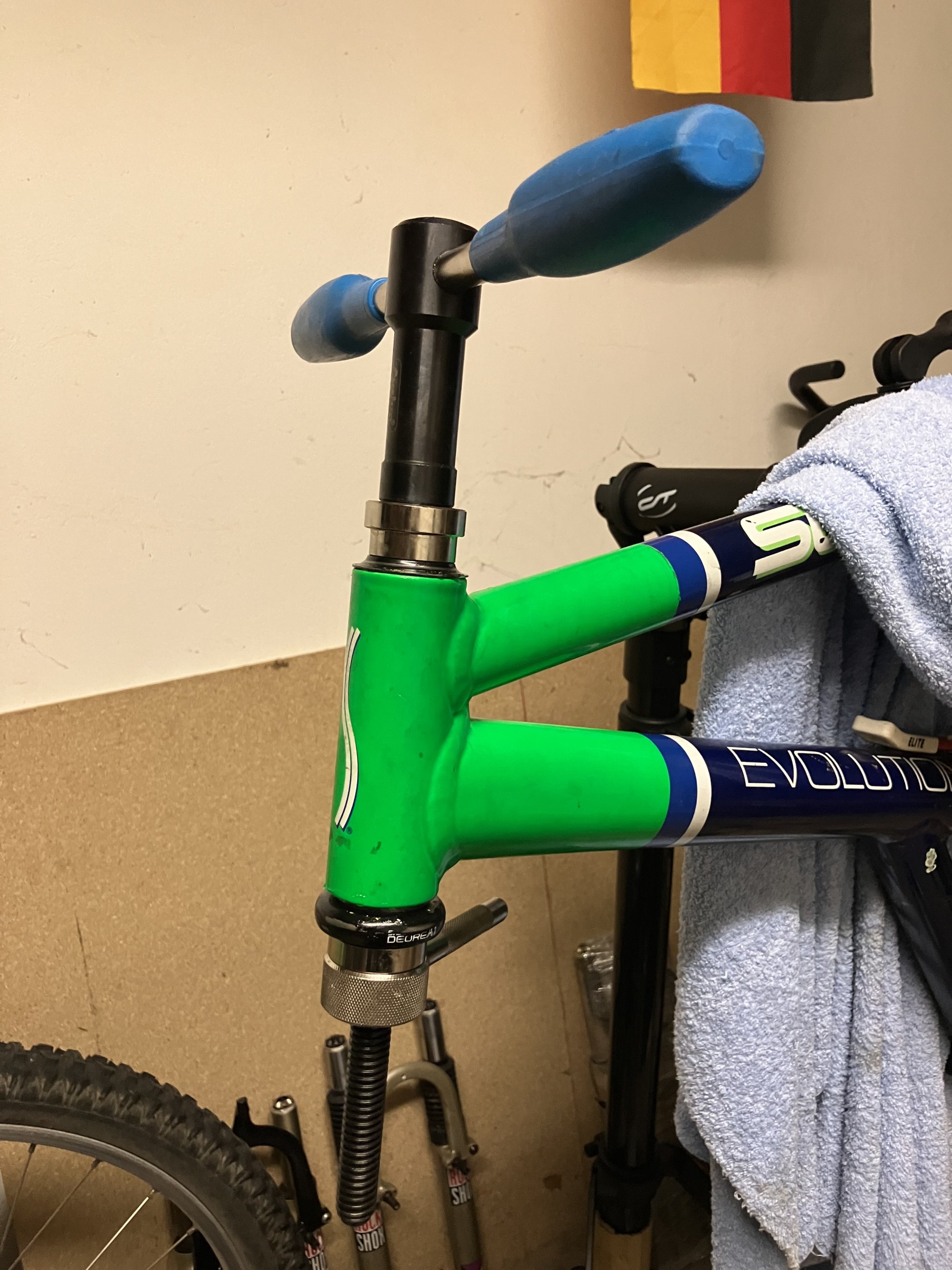

Unten:
Fertig!

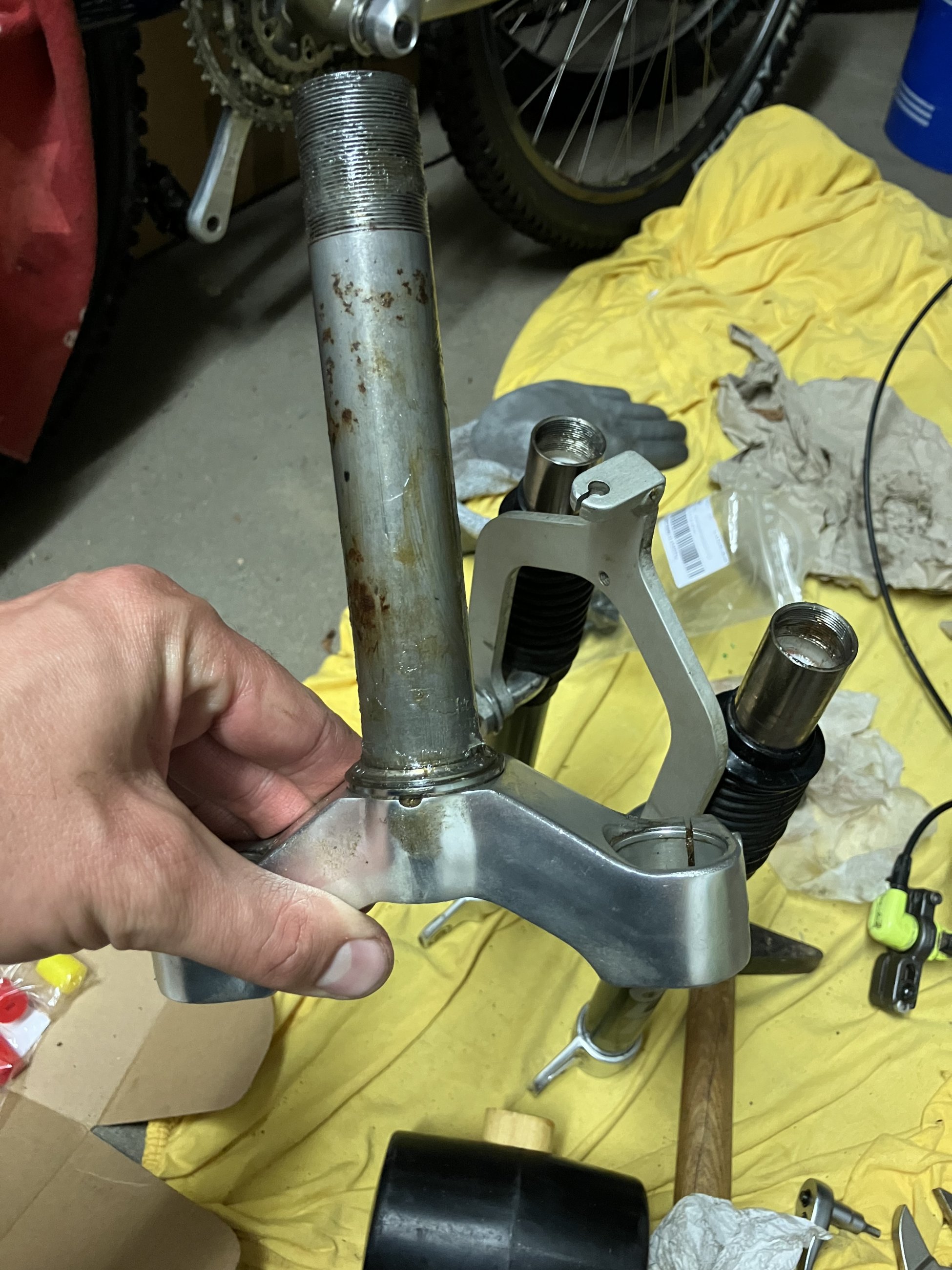

Funktioniert!

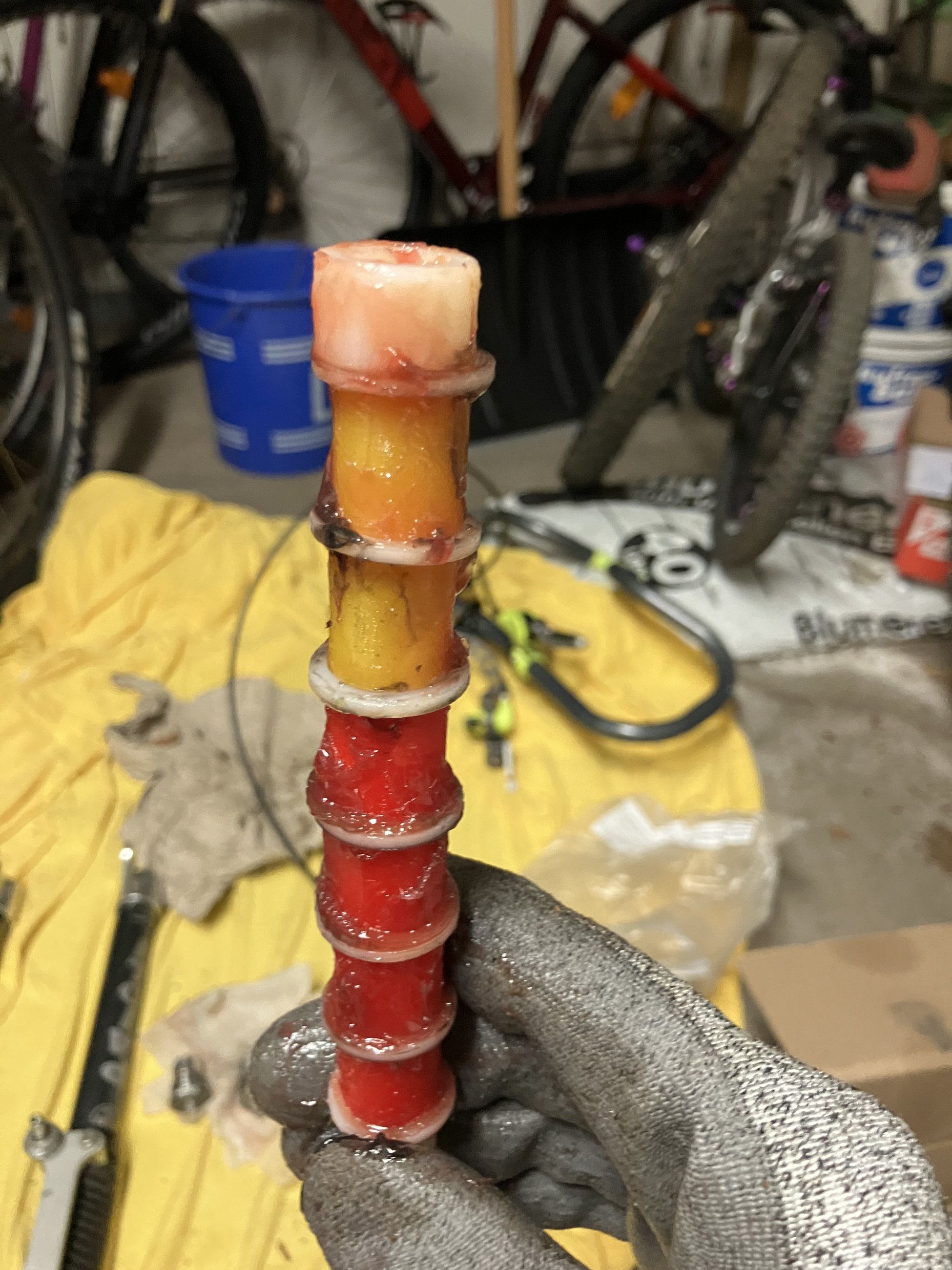

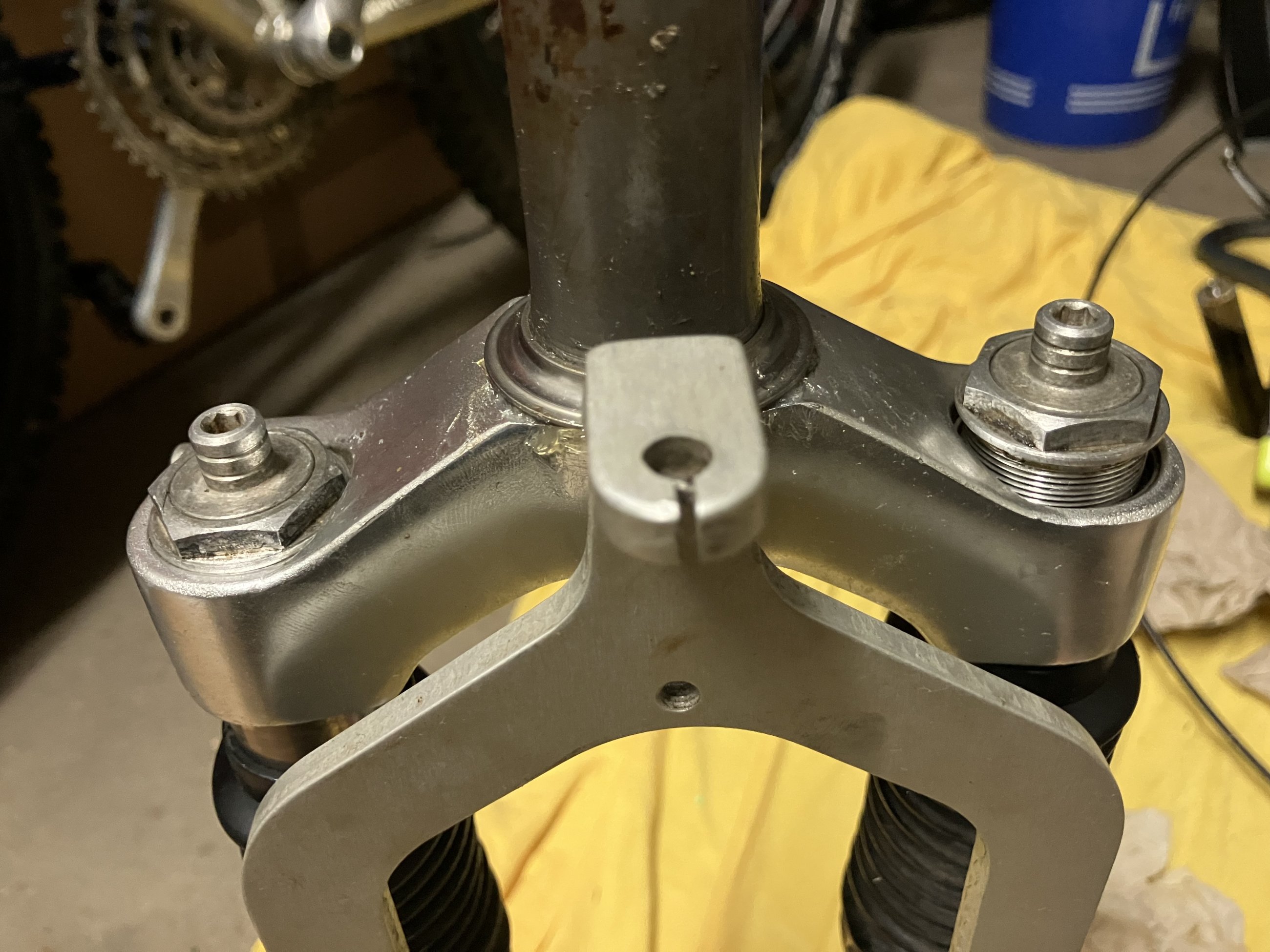

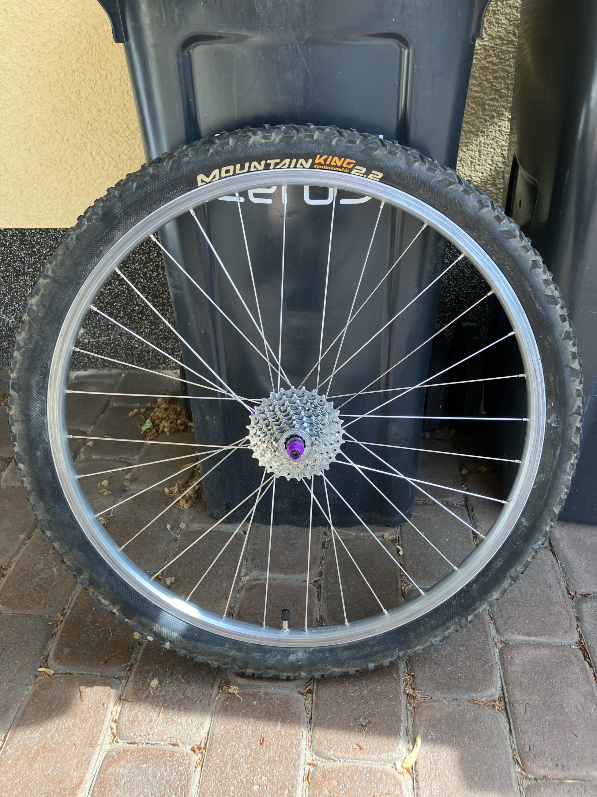

Da ich mittlerweile XTR Laufradsätze horte, habe ich mich entschieden, einen davon hierfür zu verwenden.
Also bleibt es bei 8-fach, aber mit 32Z hinten und vorne, dann doch mit der klassischen XT Kurbel mit 26/36/46Z. Das passt. Schalthebel und Schaltwerk aber dann vielleicht doch aus der Standard Suntour XC Pro, Schaltwerk mit langem Käfig und die 8-fach Schalthebel.
Ein Reifen stand ja schon fest, der Vorderreifen von meinem Rocky Mountain Edge kommt hier nun hinten drauf. Habe heute insgesamt drei Laufradsätze abgezogen und neu bezogen.
Also ist das Lineup:
Vorne
Hinten
Fertig:

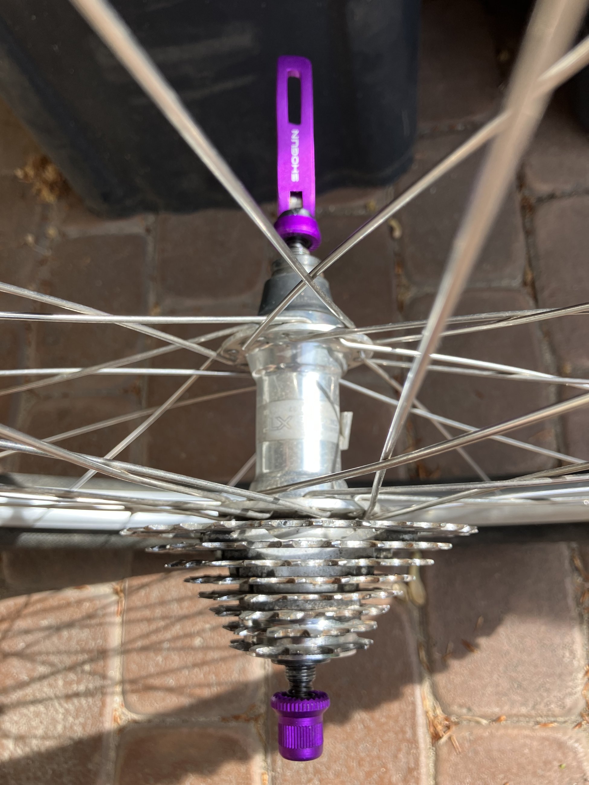

Da wir das Thema hatten, hier bekomme ich hinten noch viel dickere Reifen eingebaut, werde aber erst mal den vorhandenen 2,1er wegradieren.
Habe mal ein Konvolut an Spacern bestellt, werde hier einen in 5 mm brauchen. Dann die Mutter drauf, Vorbau montieren, Magura Bremsen montieren und Züge befestigen. Das XT Innenlager aus dem Kettler Spenderrad lässt sich leider nicht einschrauben, passt auch beim Centurion Stratos nicht. Da ist das Gewinde links leider defekt. Ein neues Lager ist aber hier aus dem Forum unterwegs, dann kann ich kommende Woche auch die Antriebseinheit fertig machen.
Dann eigentlich nur noch Schaltzüge verlegen, Endabnahme und ab auf die Piste. So die Theorie.

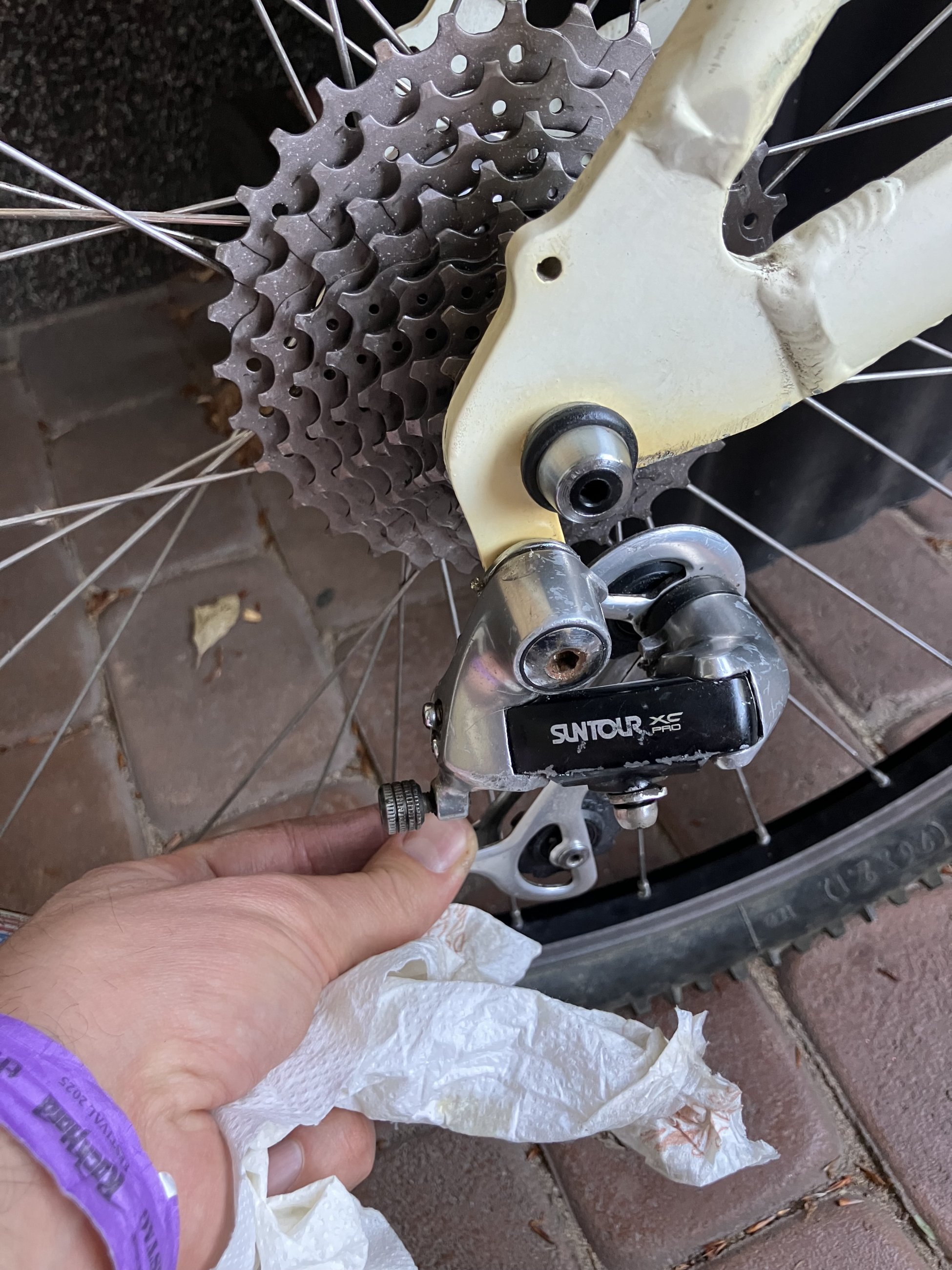

Tach, Post
Besten Dank hier ins Forum, das Token in der Mitte mit 122,5er Welle ist nun hier verbaut.
Suntour XC Pro 8-fach Hebel und Magura wieder montiert.
Zuvor den 5mm Spacer montiert, Mutter drauf, fertig. Die unnötige Scott Zugführung kommt auf Halde.
Sauber.

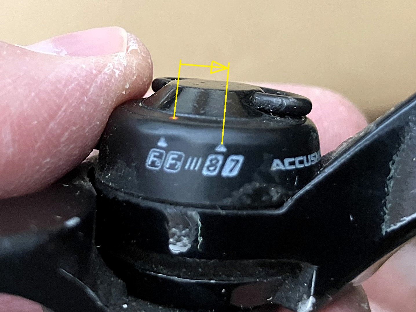

Hallo 😬
Der rote Punkt sollte aber noch auf 8fach gerastet eingestellt werden:
Anhang anzeigen 2161046Soweit ich mich erinnere, muss dazu die zentrale Schraube mit dem hochgeklappten Bügel gelöst werden und der Plastikring mit den Markierungen entsprechend verdreht werden. So wie im Moment ist der Daumi auf Friktion eingestellt.
Habe zu dem Thema hier interessante Infos gefunden:
Dachte auch erst, das ist eine 4-fach Einstellung, ist aber nur Friktion 7+8 ODER Index 7+8!!!!
Habe das vorhin auf Index gestellt, also erledigt 👌🏻

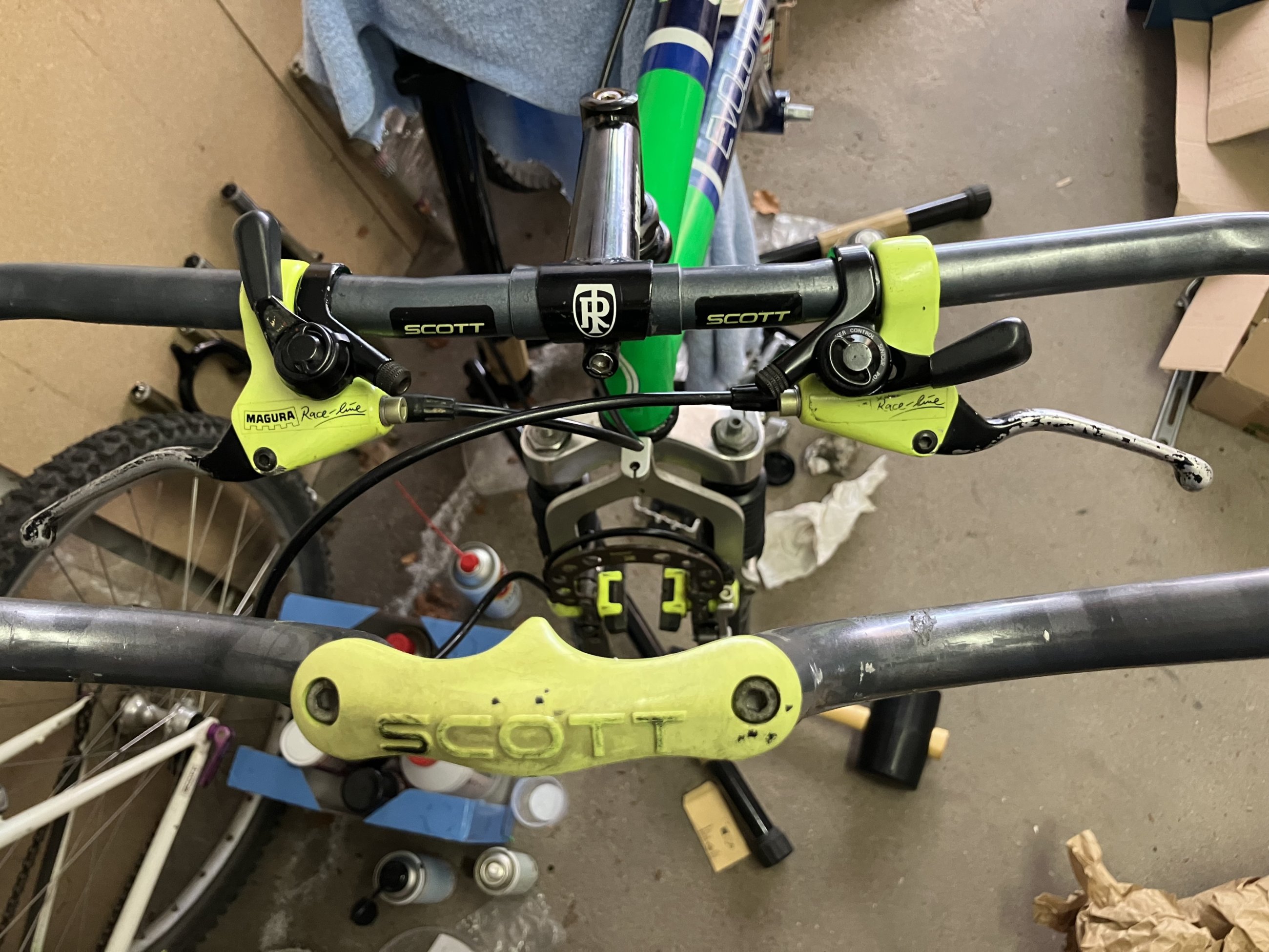

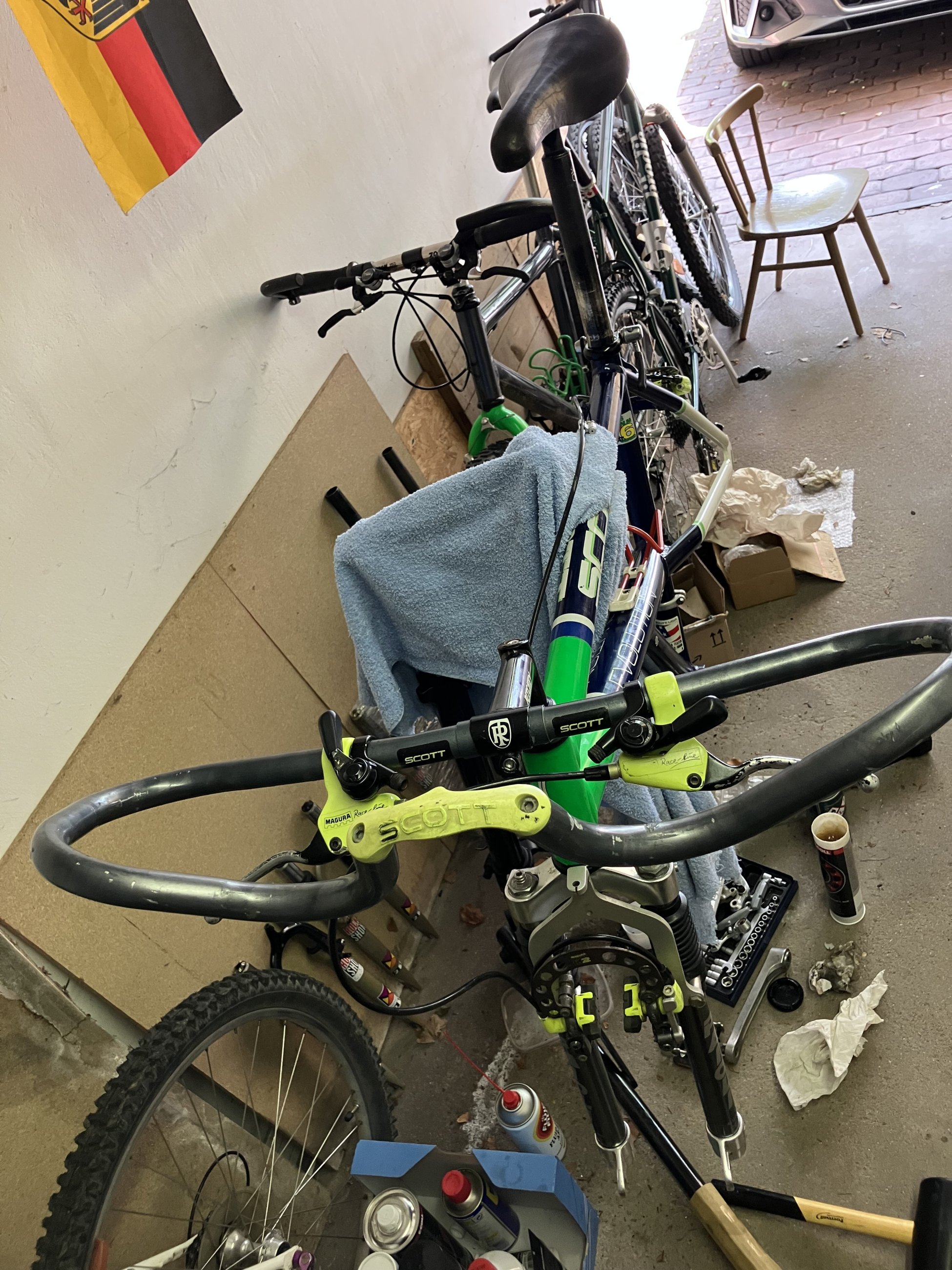

Dafür habe ich das Teil dann aber zum ersten Mal als Fahrrad erscheinen lassen:
Antriebsseite gibt es erst, wenn es komplett fertig ist. Aber dafür, dass ich das Teil nur als Rahmen mit Gabel und kaputtem Steuersatz mit ein paar Anbauteilen bekommen habe…
Sehr schön geworden, auch mit der Paioli- Gabel. 👍
Wie machst Du das mit den Griffen am Lenker? Oder wird der, wie beim Rennrad, mit Lenkerband umwickelt? Ist der Lenker ganz vorne zum Greifen gedacht oder ist das die Vorrichtung für die Beleuchtung, Klingel, Kilometerzähler, Flaschenhalter etc.?
Ja, vielen lieben Dank @Shakleton !!!🤗
Ich muss sagen, optisch gefällt mir die Paioli auch richtig gut! Ist aber immer noch sehr weich abgestimmt, obwohl ich ja hier schon kürzlich noch ein paar weiche Elastomere gegen die härteren getauscht habe. Ein Satz der Weichen ist noch drin, muss mal sehen, wie das beim fahren wird. Ich habe nämlich keine harten mehr hier. 😱
Genau über diese Frage habe ich heute Morgen noch nachgedacht, umständlich wird das bei dem Lenker aber so oder so, egal was man drauf zieht. Wenn man dann mal wieder dreimal Schalthebel und Bremsgriffe wechseln will, ist das eine Lebensaufgabe.

Ein flacher Lenker kommt hier übrigens nicht infrage, da es mir bei dem Projekt gerade um die Verbindung zwischen dem Lenker, dem Rahmen und der Gabel ging. Etwas aus diesen drei Säulen und dann kam als vierte noch die Magura dazu. Wollte den Lenker ja erst am Pro Racing verbauen, wäre auch kultig gewesen, insgesamt passt das aber besser zu dem wuchtigen Rahmen hier. 💪🏻💪🏻💪🏻
Der Lenker ist schon frühe neunziger! 🥰
Hast Du dann das Bike auf den Kopf gestellt und den Lenker in ein Wasserbad eingetaucht? Das bedeutete dann, dass auch Brems- und Schalthebel getränkt wurden.
Das Ganze war ohne Rad. Kombination Lenker/Vorbau/Hebelei so in einen Eimer mit (ziemlich) warmem Wasser platziert, dass die Hebelei nicht nass wurde. Man kann so nur eine Seite nach der anderen bearbeiten, aber was solls.
Viel Erfolg schon mal beim Drüberziehen der Überzüge, das kriegst Du schon hin und das Forum hilft virtuell wie immer mit.
Da der Faden hier schon fast auf Seite 3 ist - hier im Forum brauchen wir doch mind. 5 Threads von Thogarma auf Seite 1 - hier mal schnell zwei Bilder aus nem spanischen Bike-Magazin.
Wie man sieht häst Du Dir die Arbeit mit der Paioli Gabel und auch das VR eigentlich sparen können.

Servus Johannes,
gut, dass du das Rad noch mal nach oben holst, hatte irgendwie verdrängt, dass hier eigentlich auch nur noch Schallzüge drauf müssen und die Bremsen vernünftig eingestellt werden müssen. Und eine Kette wäre nicht schlecht. Dann ist das aber eigentlich fertig!
Drüberziehen ist immer so kompliziert, aber nun bin ich halt nun mal Papa. 😬
Vielleicht klappt es ja mit diesem dünnen Röhrchen hier am Rad besser.
Ich habe übrigens noch eine Paioli hier im Forum bekommen! Habe im Moment eigentlich kein Rad dafür, aber was man hat, hat man! Hat mir bei diesem Rad ja auch den Hintern gerettet, indem ich zwei Schrauben tauschen konnte. Irgendwann restauriere ich die mal so aus Spaß, genau wie meine neue Manitou 2. 😎
Besten Dank auch für die Katalog-Auszüge. Das mit dem Vorderrad bekomme ich bestimmt auch hin, wenn ich das Rad zur Endabnahme auch zu dem Vogel gebe, der mir die Bremsen beim Pro Racing so toll angezogen hat. 🤜🏻🤜🏻🤜🏻
