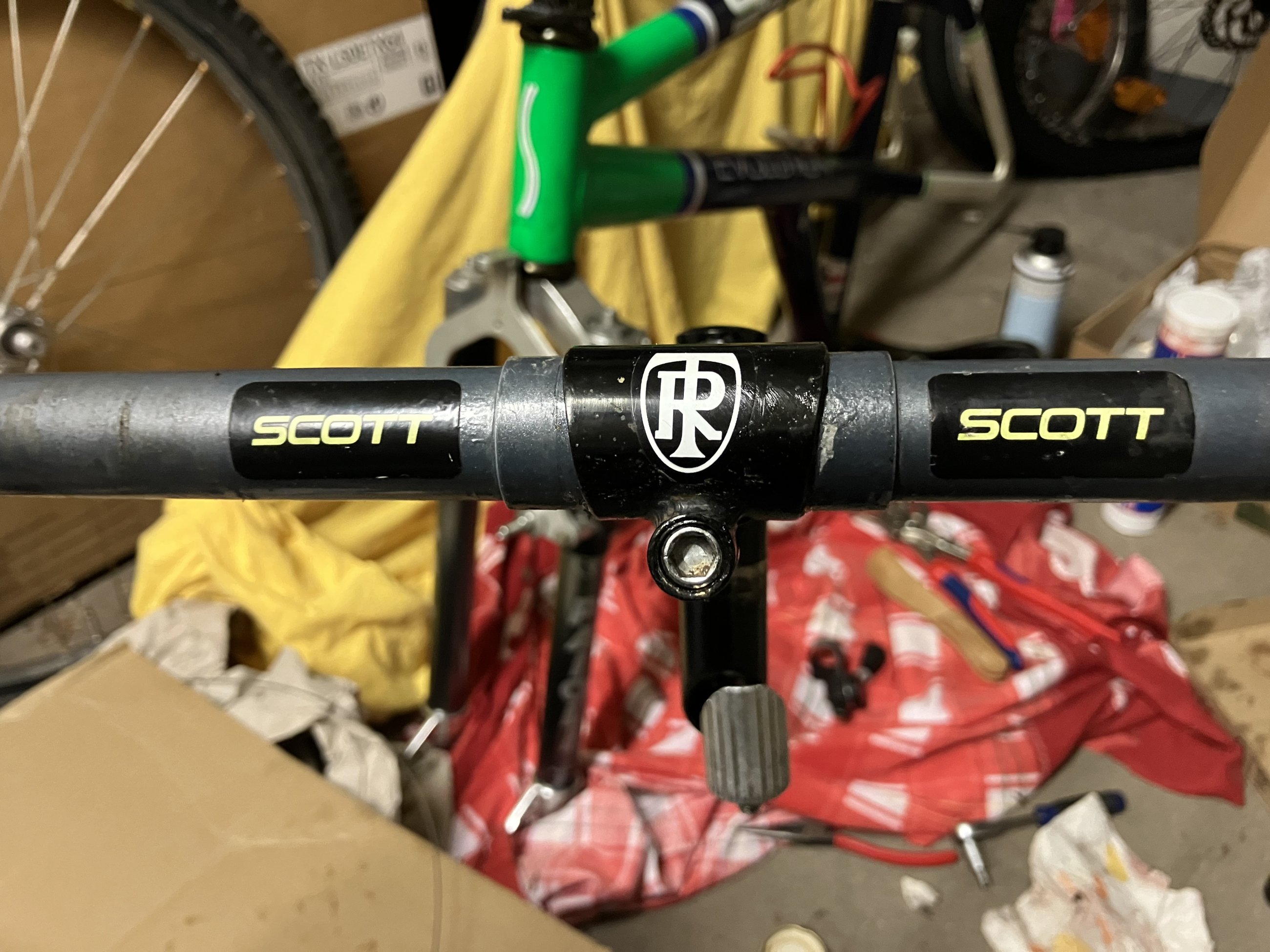

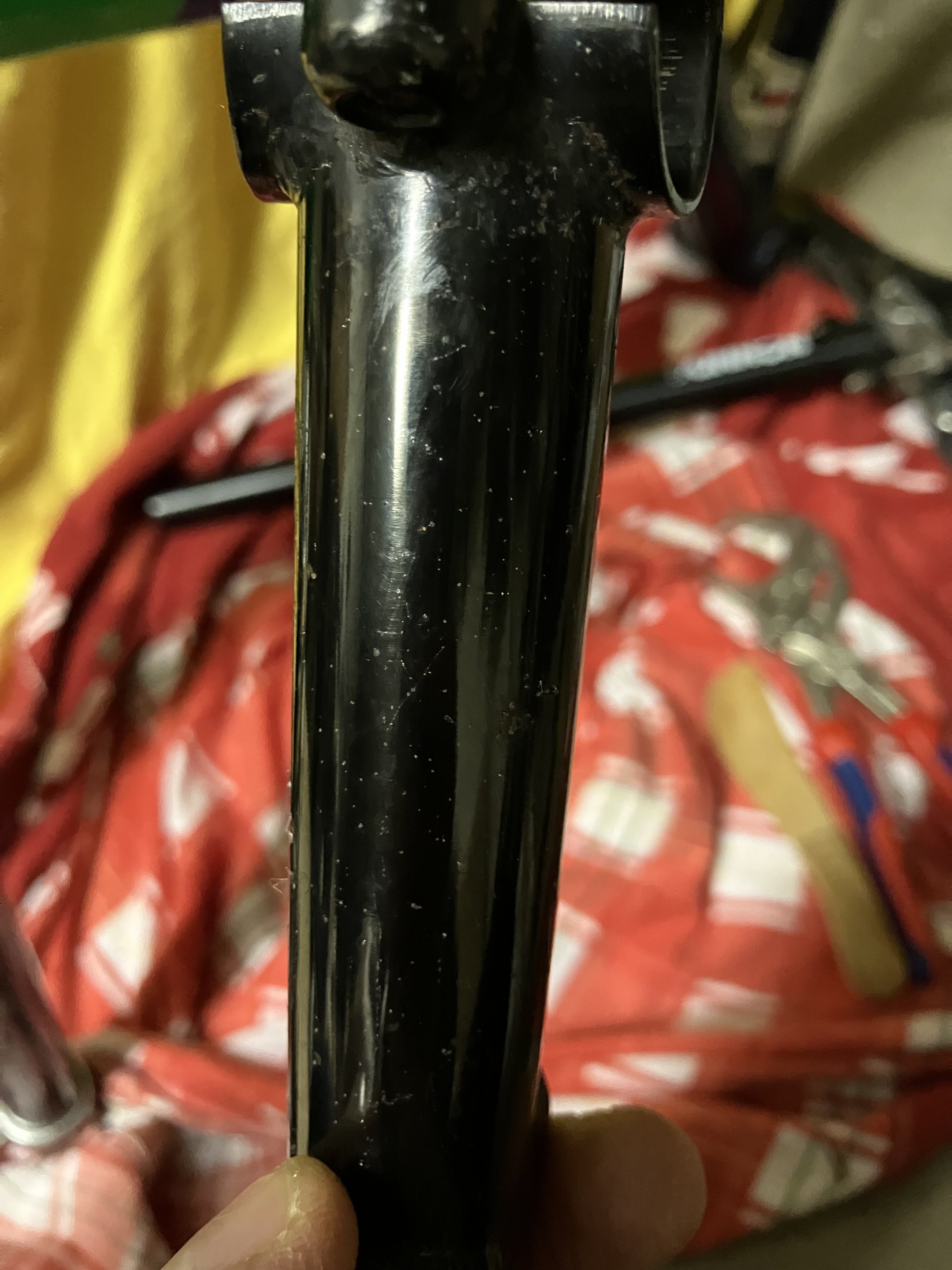

Leider ist mein Ballistol in meiner Mancave Baustelle, aber der Vorbau sieht nach der Essigsäure-Kur echt in Ordnung aus.
Dann kann ich ja auch etwas rumschrauben…

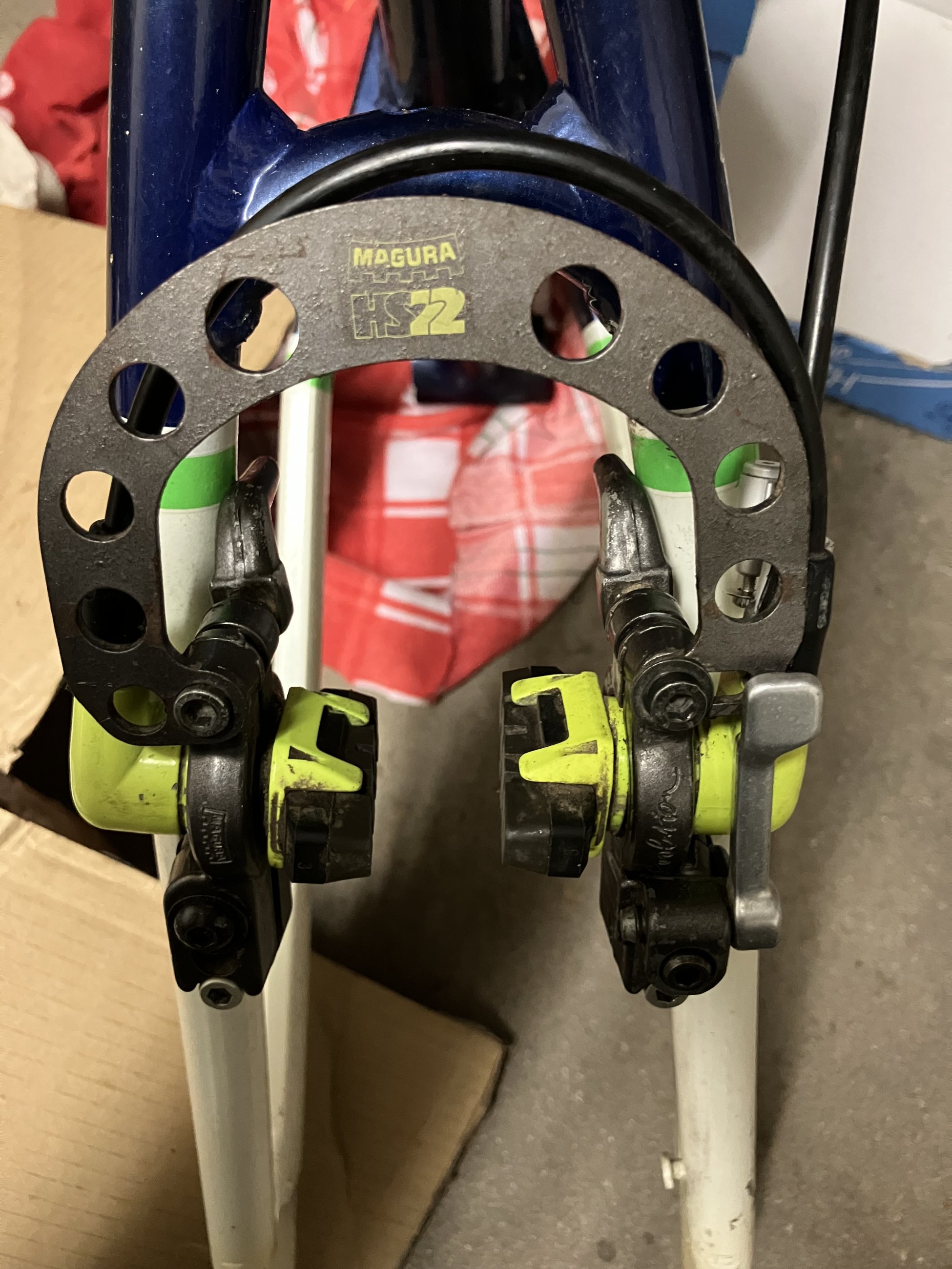

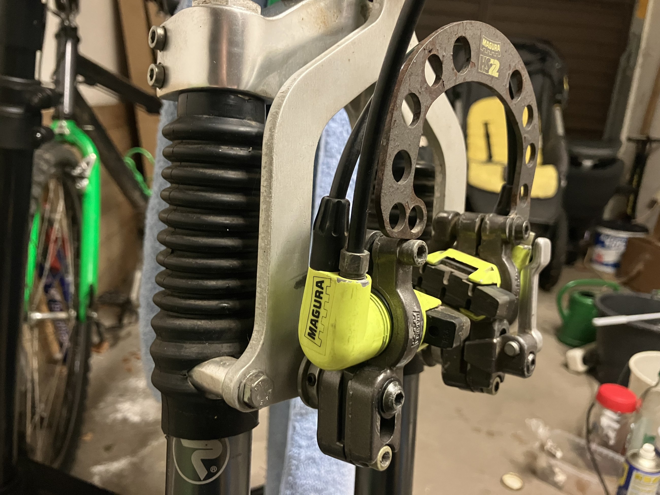

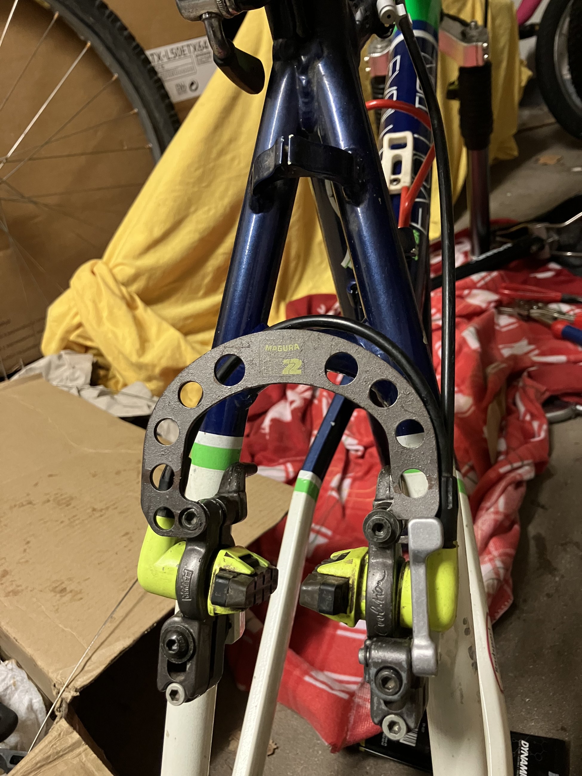

Und wenn man einmal dran ist, direkt auch die Magura montieren. Ich hatte ja diese dicken, abgeflachten Scheiben für die Magura auf einer MAG21 drauf, sollten ja dann auch hier passen?!?!?!
Die dünnen Scheiben kommen dann nach hinten. Kam mir beim montieren erst mal alles seltsam vor, weil der Cantibolzen soweit hinten war, aber ich glaube, das war auch beim Altitude so. Müsste also passen?!

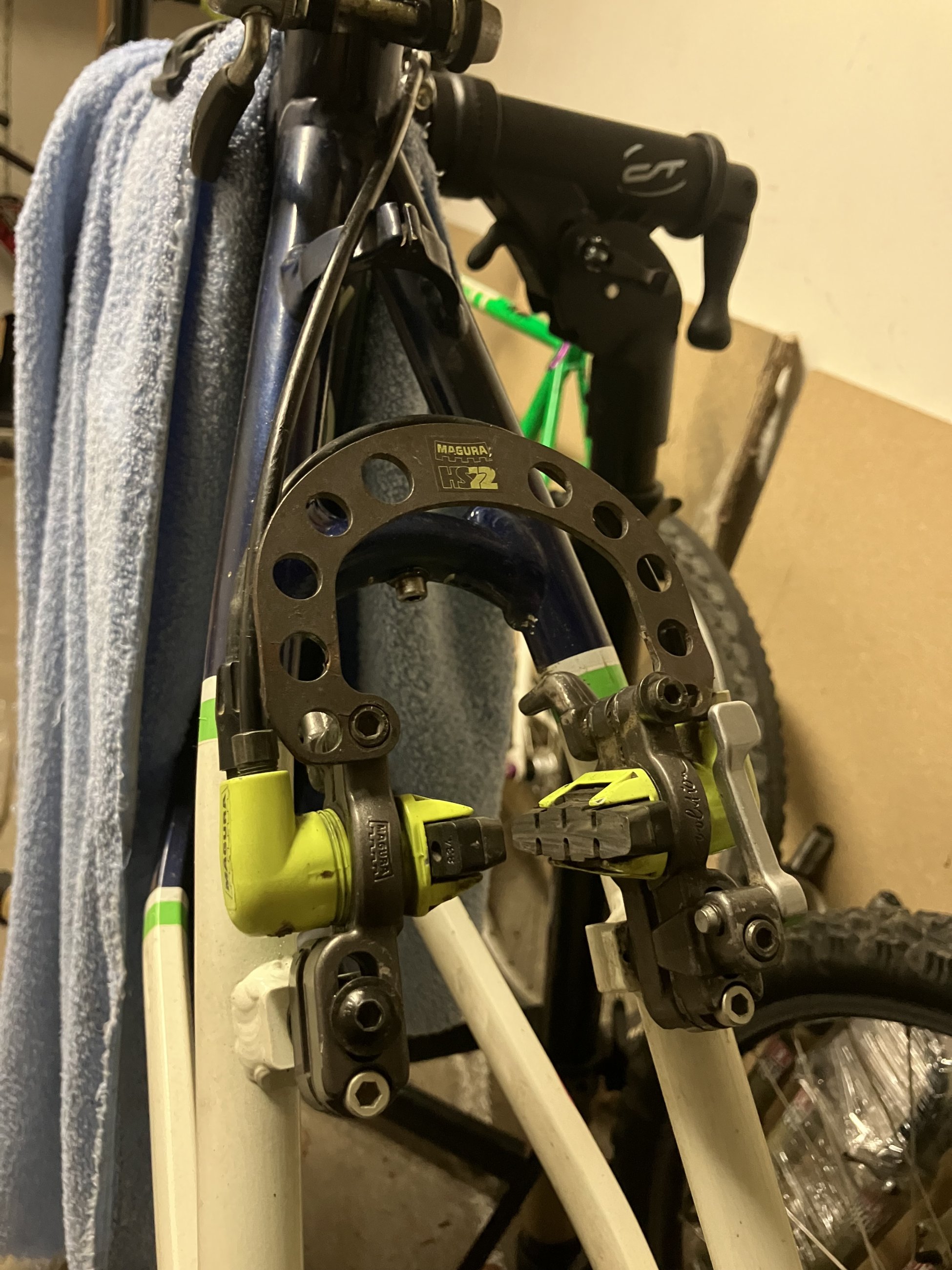

Hinten dann das selbe Spielchen:
Das ging ja flott, einzig mit der Zugverlegung muss ich mich noch beschäftigen. Die Führungen sind bei diesem Rad auf der rechten Seite, der Anschluss der Hydraulikleitung bei der hinteren Bremse natürlich links. Habe ja diese schönen Alu Einschraubführungen, wollte die auch hier nutzen. Kabelbinder müssen echt nicht sein, höchstens einen an der hinteren Zugführung für die Cantilever.

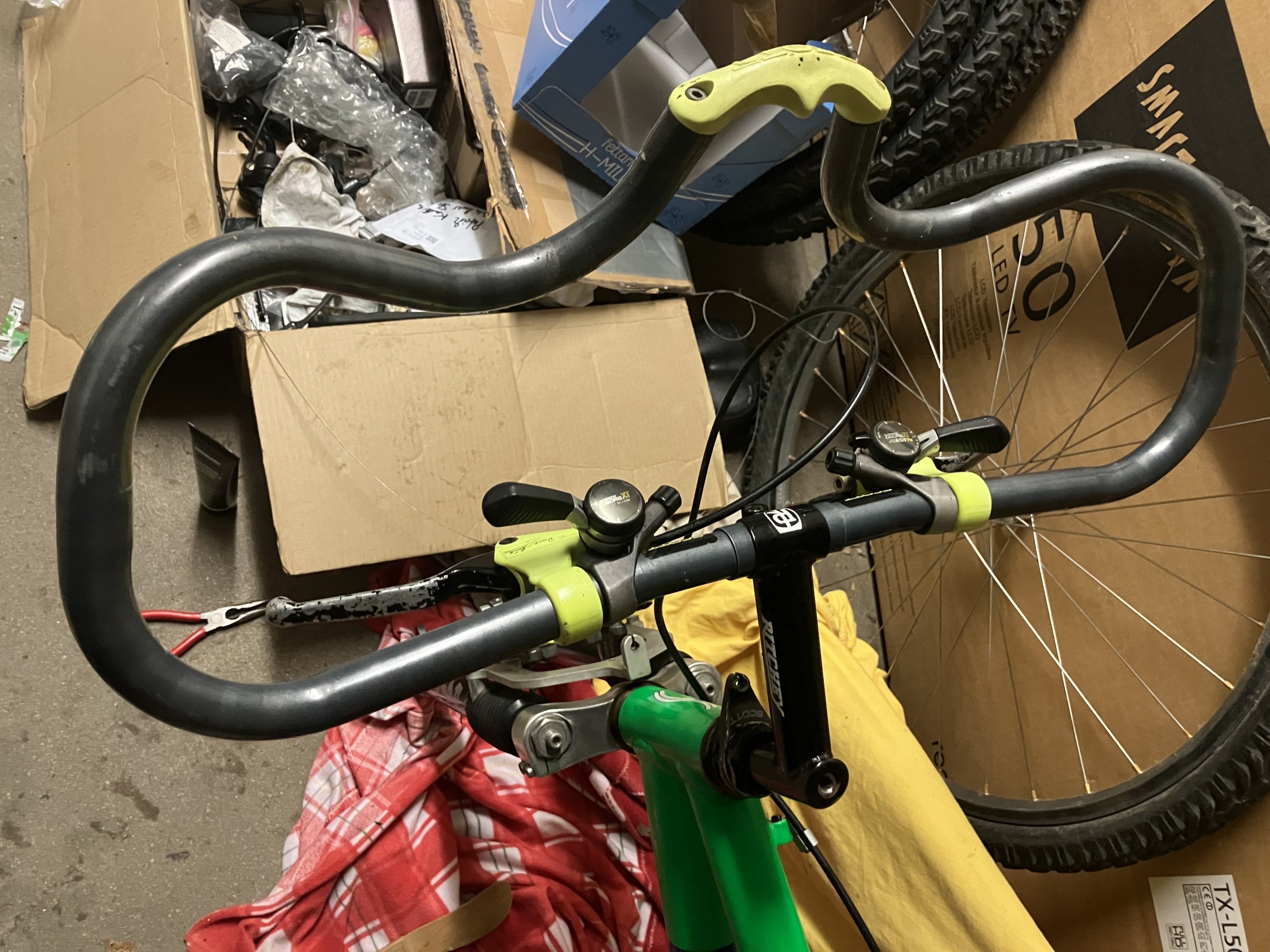

passt doch prima, und nur damits mal wieder irgendjemand gesagt hat, das ist ein sehr g.... 🤩 Lenker, die neon-gelbe Brücke vorne passt perfekt zu den Maguras und es ist auch ganz epochen-gemäßes Tuning.
Ich würde noch immer mal ne Lackfolie probieren um die Gabel anzupassen, sowas gibts bei Amazon, ebay und wo man auch immer einkaufen mag in Ral-Paletten für wenig Geld.
Mit etwas Glück triffst Du das Neongrün, und anbringen lässt sich das an der Paioli ja sehr einfach.
Das könnte toll aussehen...🟩
Du verstehst mich! 🤗
Finde auch, dass neongelb von Magura und Lenker harmoniert fantastisch.
Aber bevor ich jetzt noch mal die Gabel modifiziere…
Ich bin so froh, dass ich die irgendwie wieder instandsetzen konnte und sie gefällt mir so wie sie ist richtig gut. Wenn das grau an den Tauchrohren arg in Mitleidenschaft gezogen wäre, würde ich da echt dran überlegen. Wobei mir bei so einer Folie tatsächlich das lila am besten gefallen würde. Aber, das wäre vielleicht zu viel des Guten. Was hier wiederum Sinn machen würde, die neongelben Brakebooster gefallen mir viel besser. Aber auch die jetzt extra noch mal anzuschaffen... Ich verbaue jetzt erst mal nur, was ich schon habe. Vielleicht fallen einem irgendwann mal solche zufällig zu, dann hat man immer noch etwas zum basteln. Aber erst mal bleibt alles, wie es ist will mal die vorhandenen Bestände unterkommen. 👍🏻
Mir ist der Lenker eine Spur zu unaufdringlich 😂
Ich arbeite dran! 😃

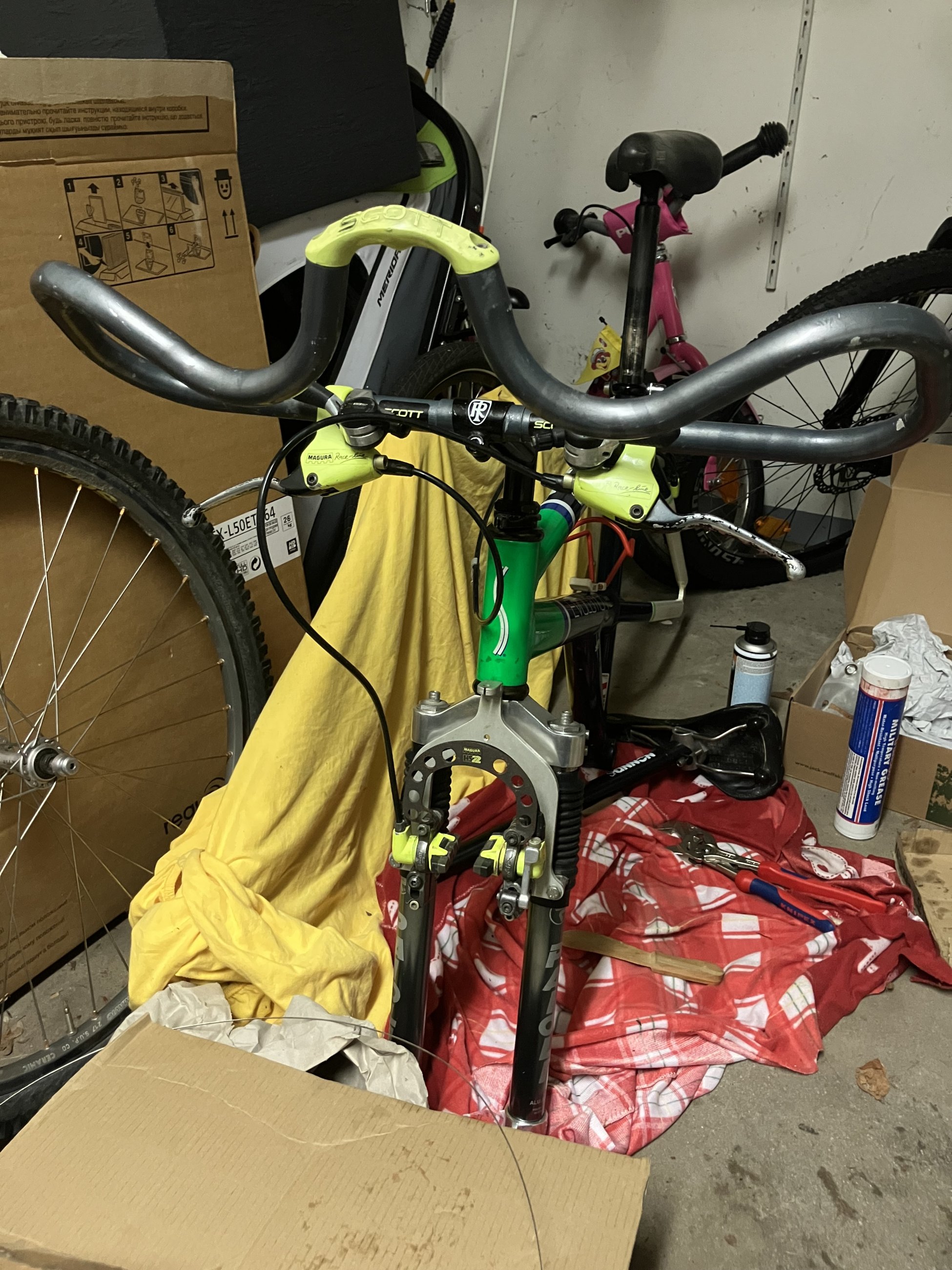

Neongelbes Lenkerband wäre natürlich eine Option, damit der Lenker besser zur Geltung kommt. Zunächst sind diese aber erst mal angedacht, wenn auch leider ein wenig zu kurz…

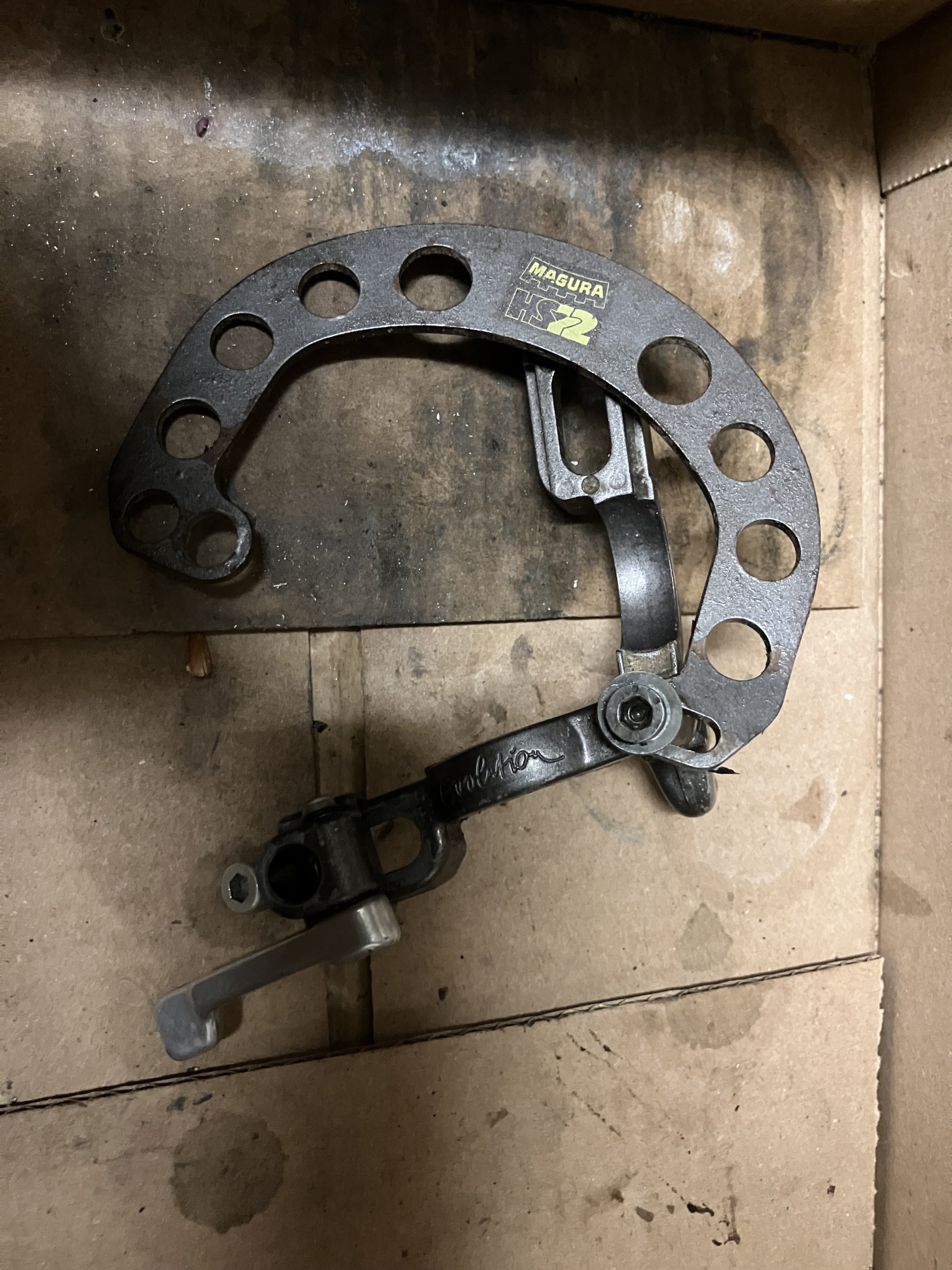

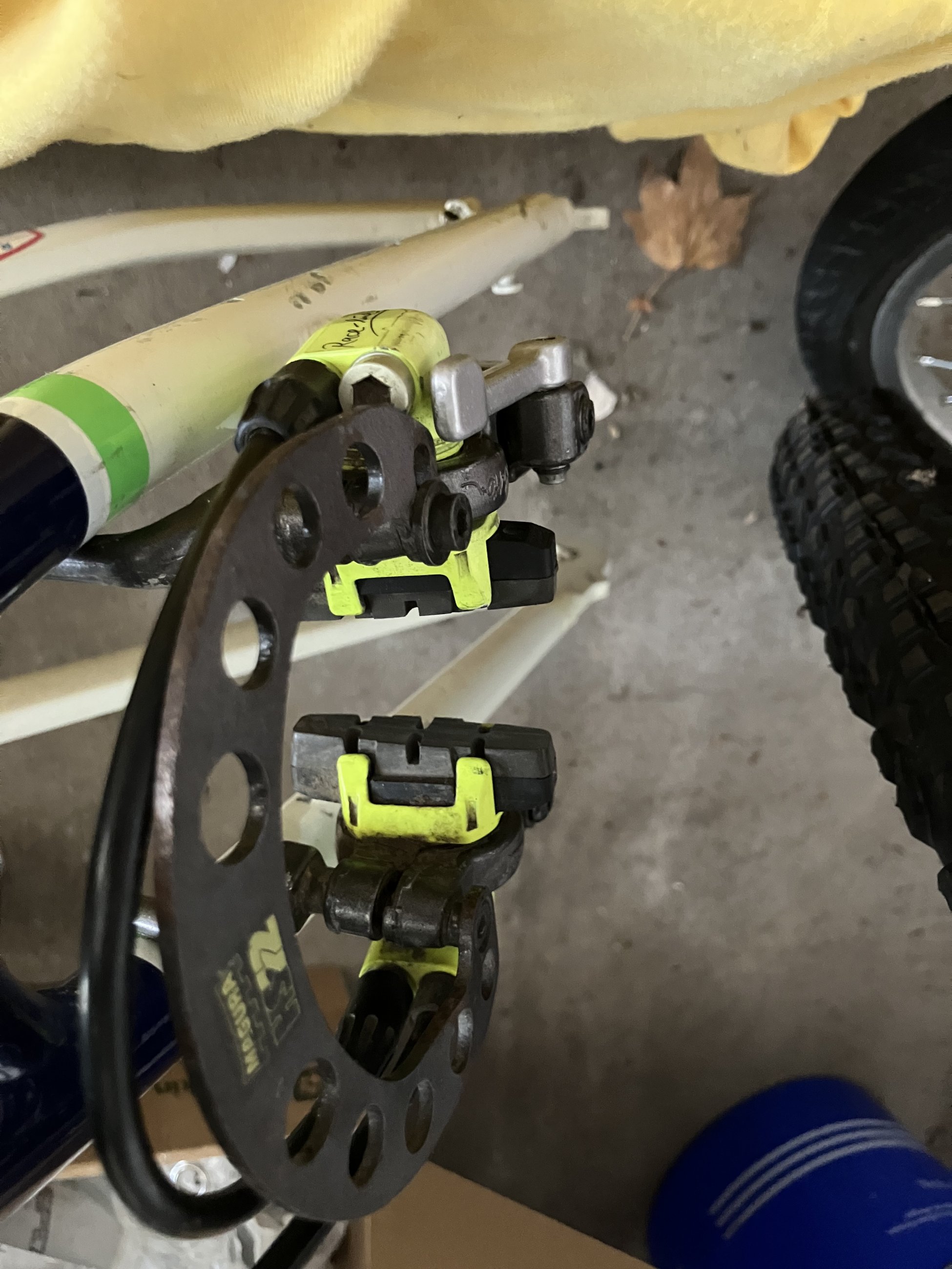

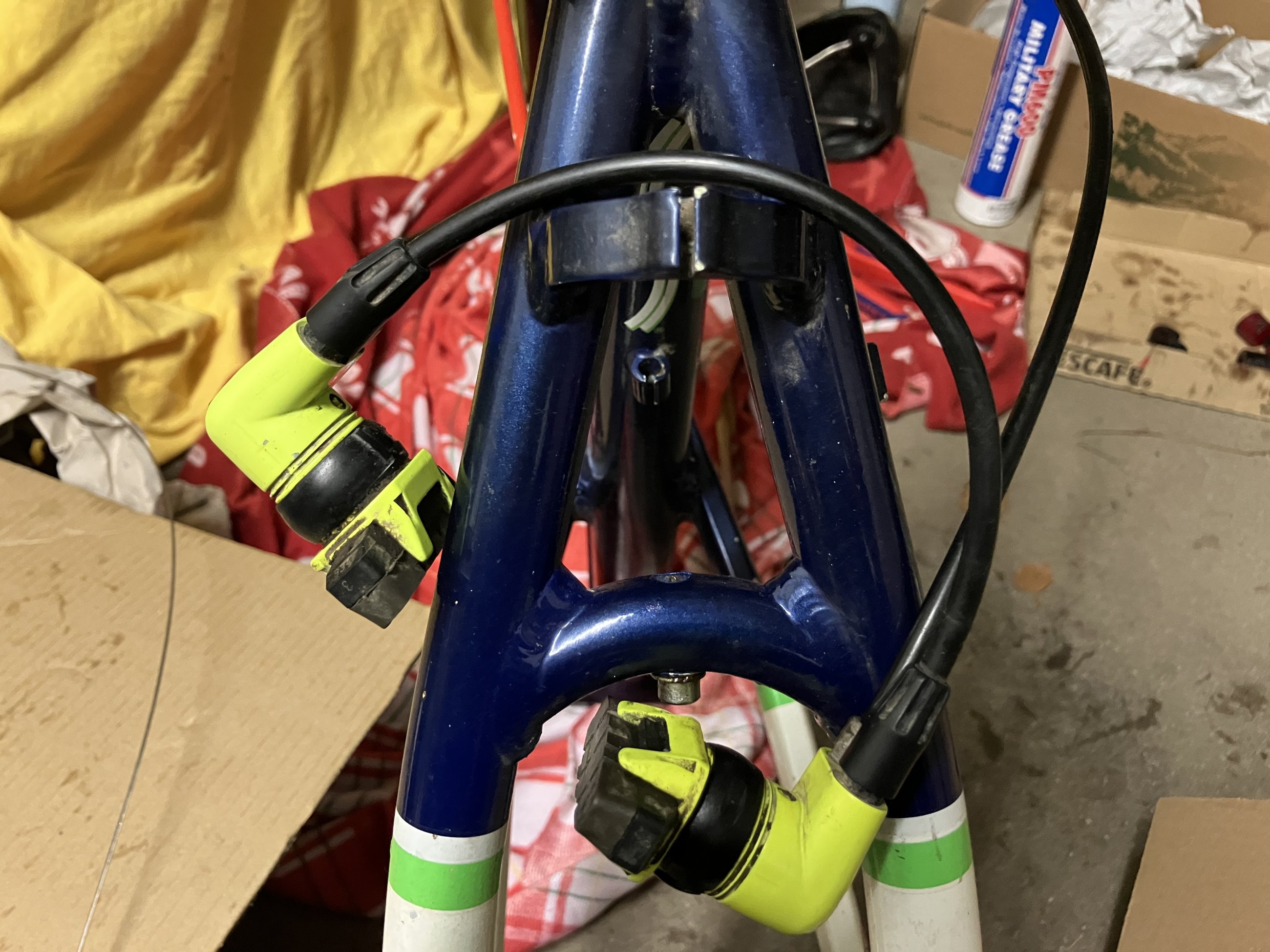

Wenn du schon dabei bist, und die Magura-Leitungen anpassen musst: du kannst hinten auch einfach die Kolben andersherum montieren, dann muss die ankommende Leitung nicht herüber reichen.
Das ist mal der Tipp der Woche!
Vielen lieben Dank! Wusste gar nicht, dass das geht, kam mir auch gar nicht in den Sinn.
Habe eine Frage hierzu:
Wenn ich die praktisch spiegelverkehrt tausche, wären dann ja die Leitungen andersrum. Sprich die Leitung, die vom Bremshebel kommt wäre dann ja weiter hinten und die Leitung vom einem Kolben zum anderen Kolben wäre dann auch nach weiter hinten verlegt, also näher am Brakebooster. Weiß nicht genau, wie ich das beschreiben soll. Wisst ihr, was ich meine? Spielt das überhaupt eine Rolle?
Momentan sieht es bei beiden Bremsen gleich aus, also wird das so wohl richtig sein… 🤔🤔🤔
Ansonsten wäre das ja schnell ummontiert…🤔
Spielt keine Rolle ...
Dankeschön!!!
Dann sofort los!
Wenn man dann schon mal alles demontiert, kann man das direkt noch mal mit Bremsenreiniger sauber machen.
Also dann so rum:

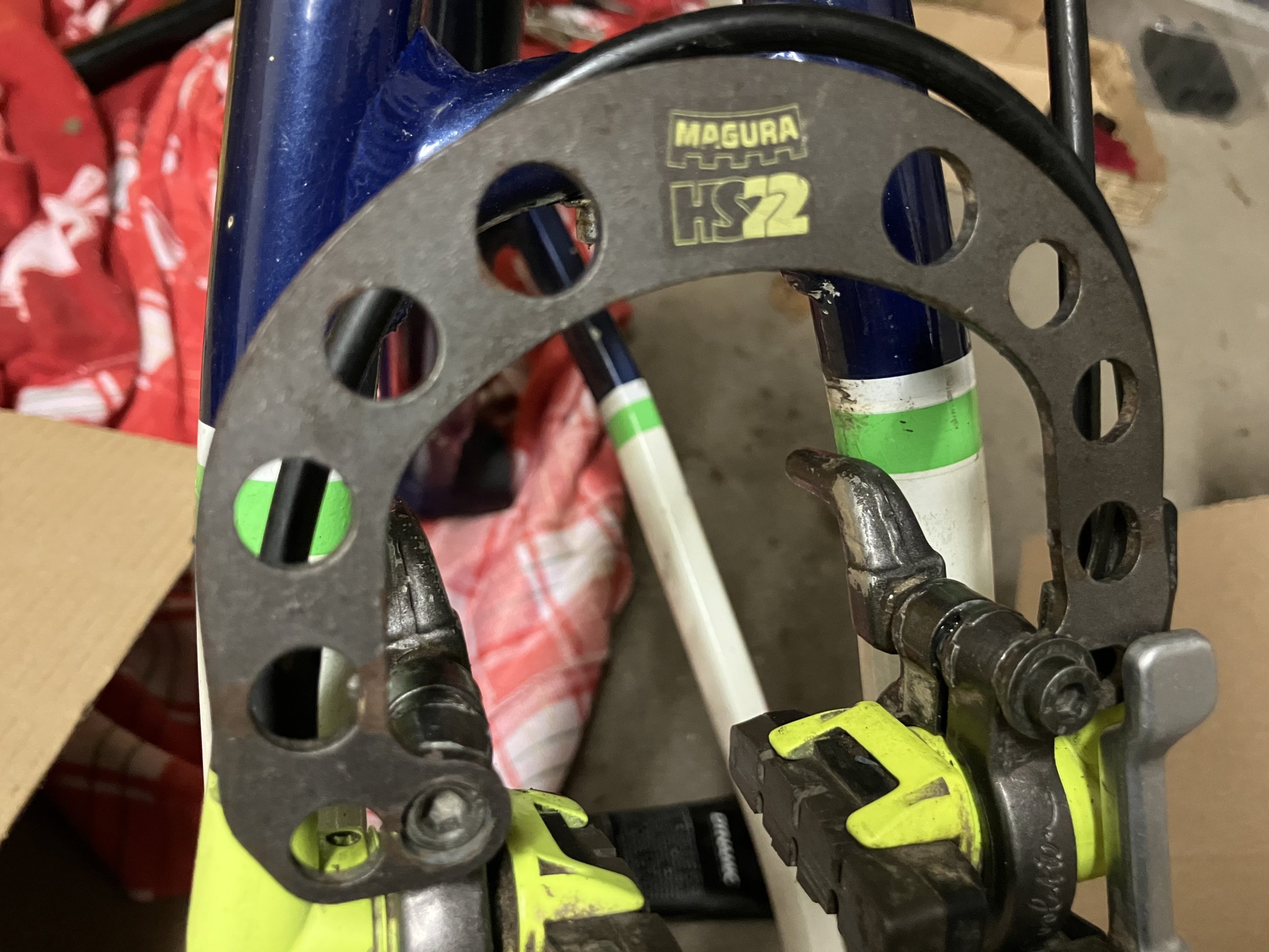

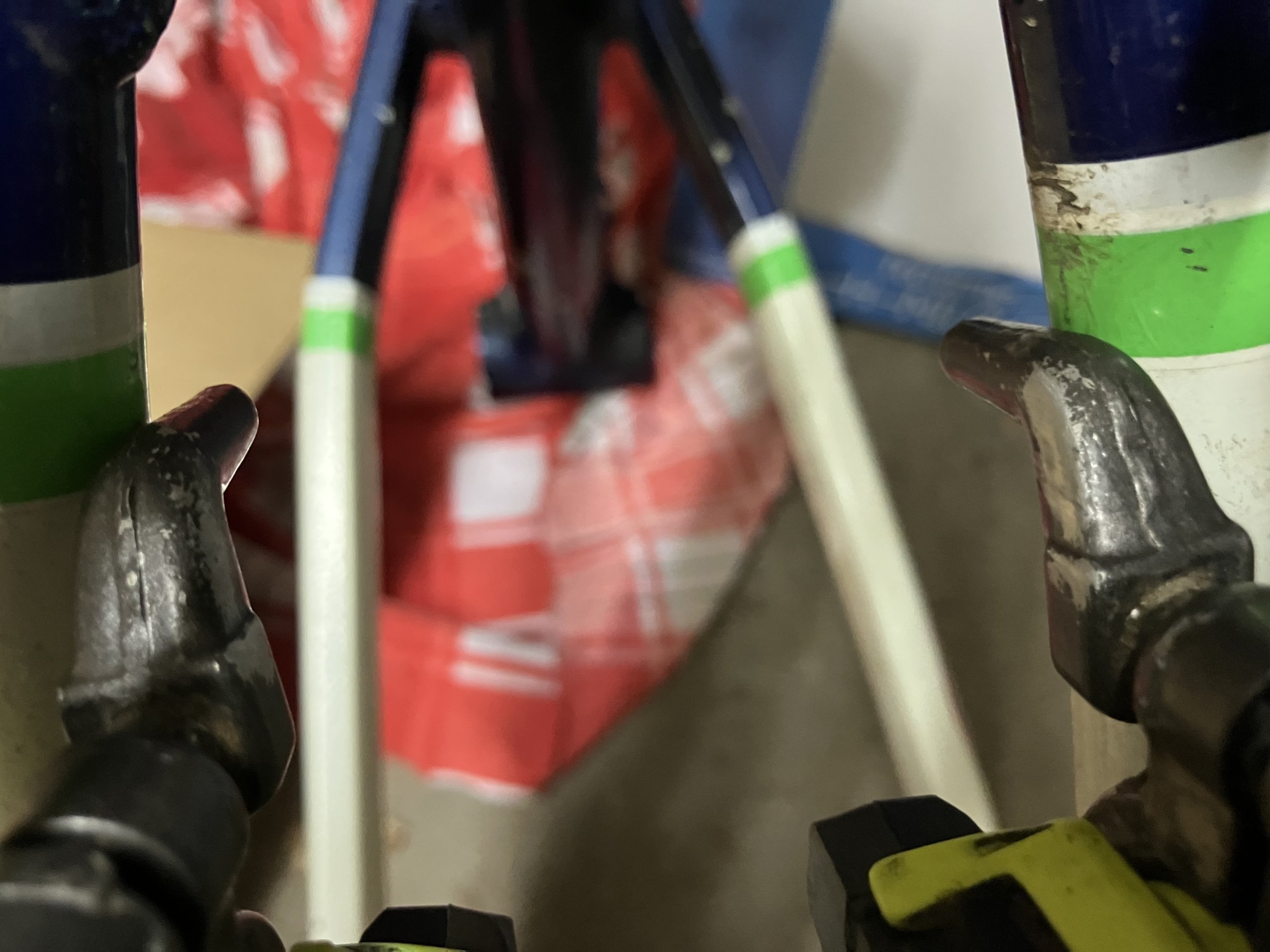

So, praktisch fertig. Ist natürlich noch nicht wirklich eingestellt. Muss mal die Laufräder fertig machen.

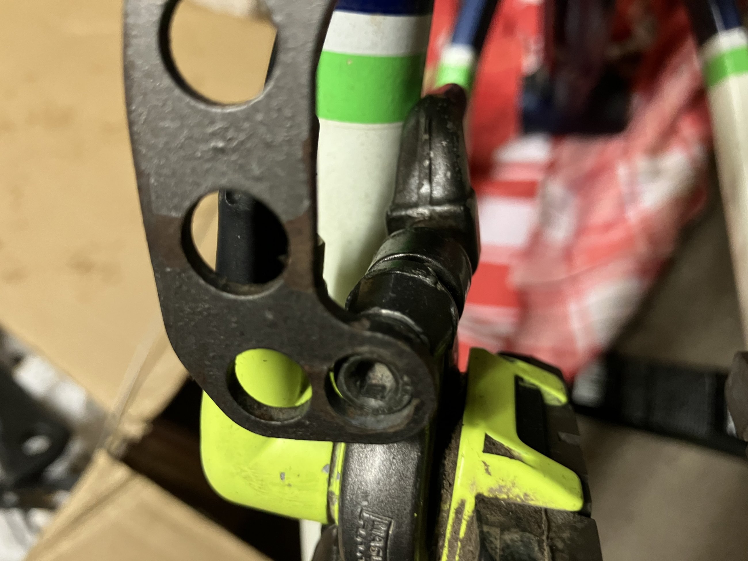

Mir springt immer der Brakebooster von der Schraube, wurde ja praktisch nur aufgeschoben wird. Ob da irgendetwas verzogen ist oder das reine Einstellungssache ist, muss ich mal checken.
Mache mich die Tage mal an die Laufräder, aber von allen meinen Rädern. Will einiges an Reifen hin und her tauschen. Schönes Wetter wäre dafür gut, wollte die ganzen Laufräder mal mit dem Schwamm im Garten waschen…😃
Einfach bissl nach hinten biegen, dann passt das schon. Mach doch rechts nochmal bissl locker, dann klappst du den Booster hoch und drückst bissl dagegen. Die Stahl-Booster sind da recht flexibel und musst ja auch nicht viel nach hinten. Der sieht am letzten Loch rechts aber auch schon etwas verbogen aus :ka:
Das Problem kenn ich auch. Da gab es mal so Distanzen dazu, dass der Schraubenkopf vorne mehr übersteht und der Bügel besser hält. Bei Stahl ist, aber wie schon geschrieben, biegen immer einen Versuch wert ...

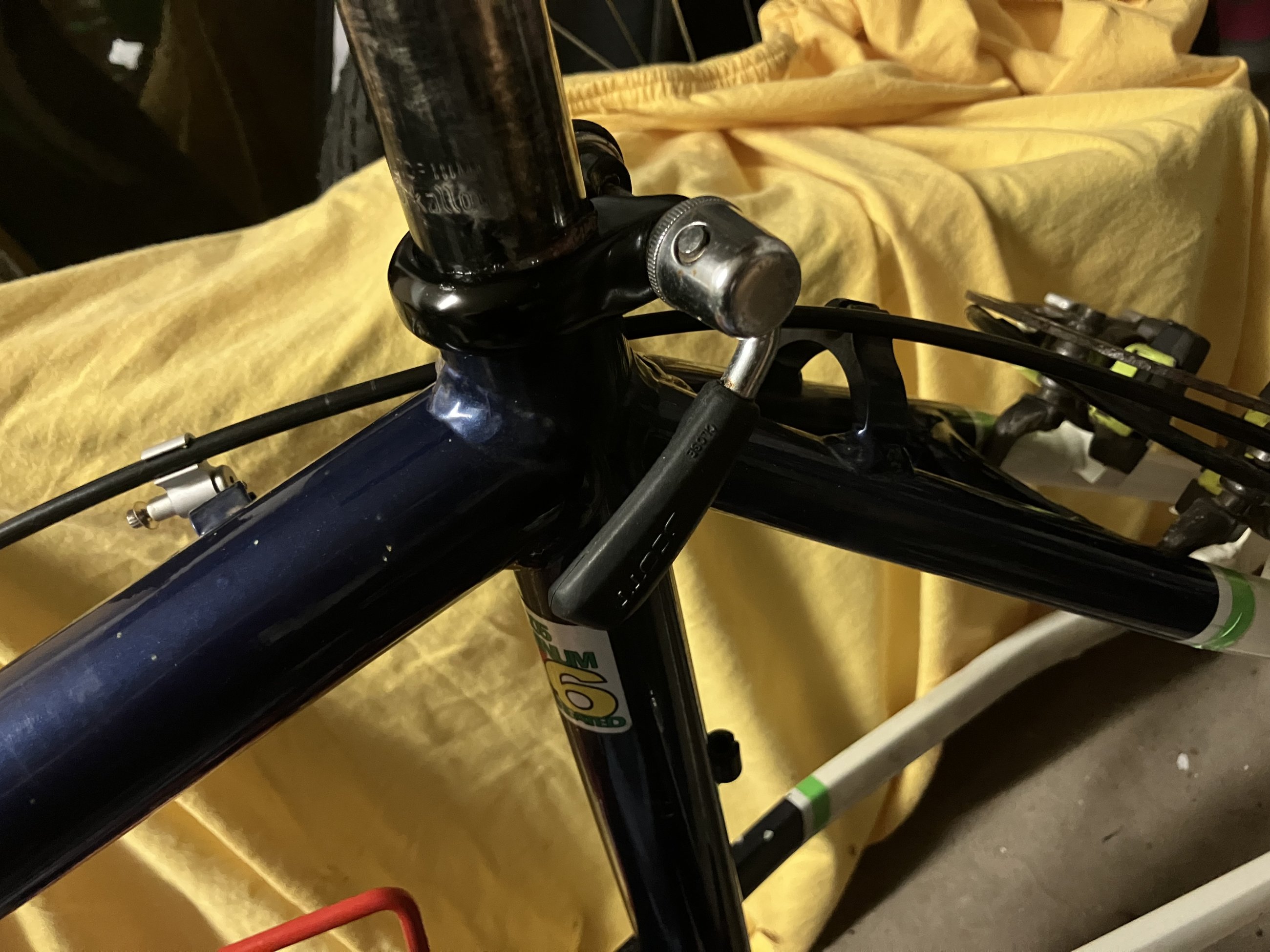

Servus Jungs,
das war echt ein krummer Hund…
Hat sich an einer Stelle viel zu leicht biegen lassen, der wird schon mal einen richtigen Schlag abbekommen haben und wurde schon wieder einigermaßen gerade gezogen. Von einer Sollbruchstelle würde ich aber noch nicht sprechen…
Geht jetzt wieder einigermaßen…
Bekommt man diese Dinge eigentlich irgendwie ausgerichtet? Bombenfest…

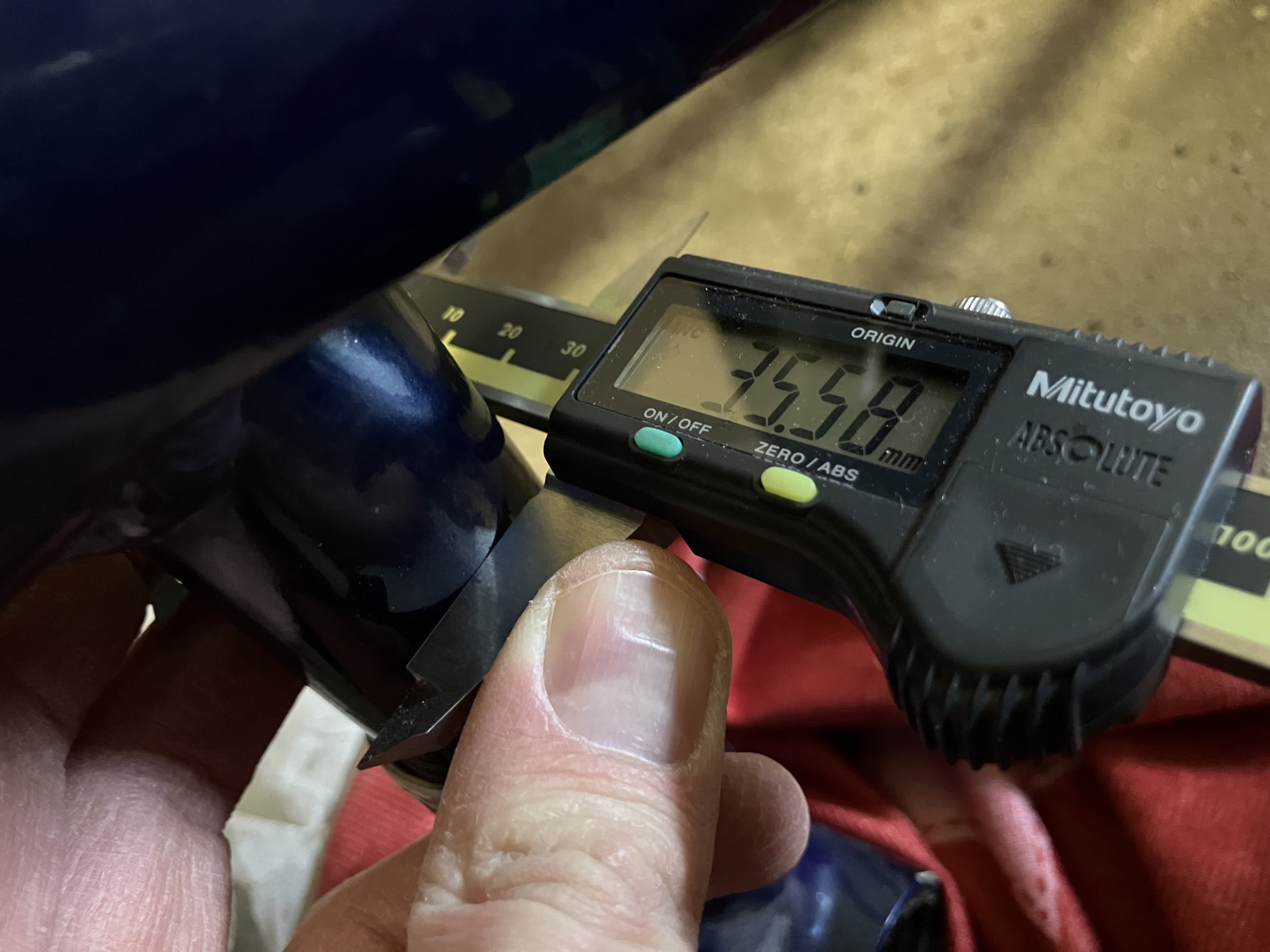

Beim Durchmesser 34,9mm der Schelle für den Umwerfer liege ich nicht falsch, wohl?
Was auch sonst…
Edit: Gerade gesehen, dass wir das Thema schon hatten und ich den passenden Umwerfer schon beiseite gelegt habe. Hätte den versehentlich gerade nochmal gekauft… 🙄🙄🙄

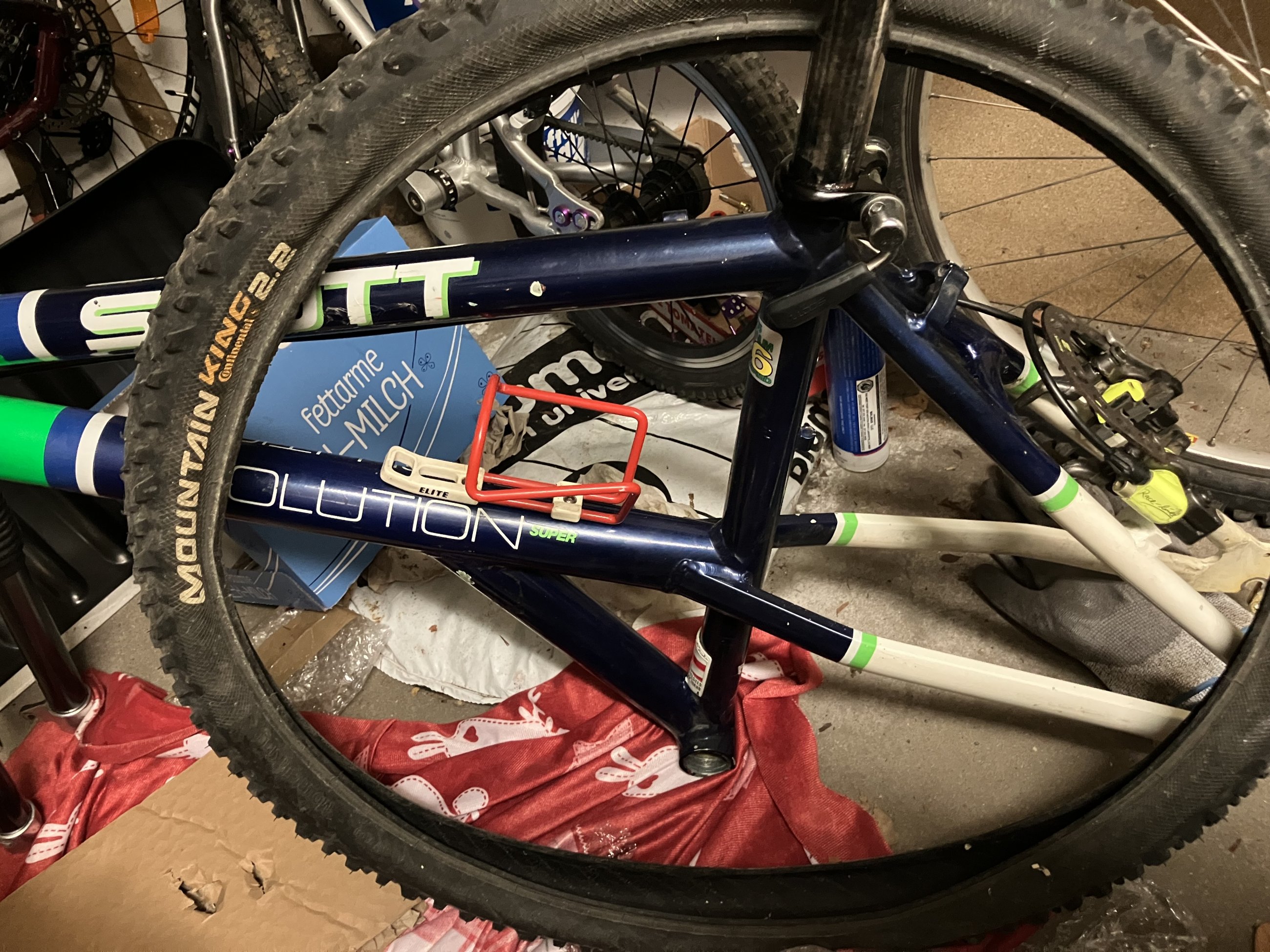

Hallo 😃
2,2er Contis sollten hier kein Problem sein, oder?
Ist es generell hin so, dass ECS mehr Reifenfreiheit haben?
Würde ich nicht sagen :D
Miau, werde die 2.2er mal montieren und bin gespannt…😦

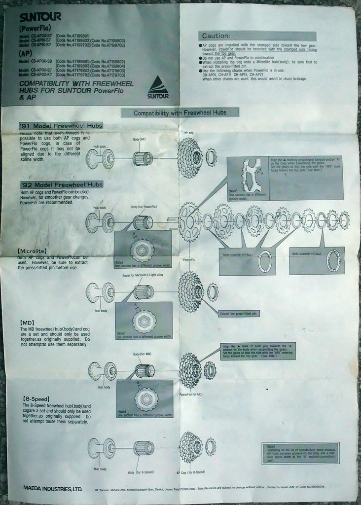

8er Suntour Shifter mit dem XC SW und 8er HG Kassette funktioniert.
So kann ich arbeiten, vielen lieben Dank für die Info! 😃👍🏻

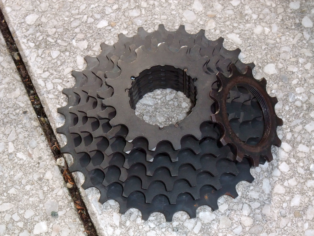

Habe zwischenzeitlich auch viel recherchiert und bin hier auf den Beitrag aller Beiträge gestoßen, wo du auch schon involviert warst:

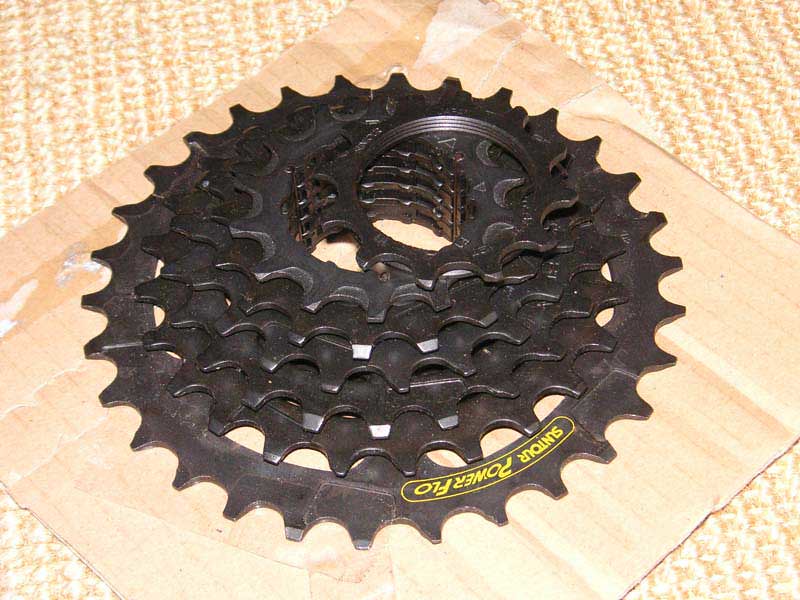

Microdrive (MD) ist ein von SunTour im Jahre 1992 eingeführter technischer Ansatz, um Komponenten des Antriebsstranges (drivetrain) geometrisch zu verkleinern und somit Gewicht zu sparen und die Schaltpräzision zu steigern. Durch die Einführung eines kleinsten Ritzels von nur 11 Zähnen für die Zahnkranzkassette wurde es möglich, die Zahnzahl von Ritzeln und Blättern zu reduzieren, ohne daß es zu Einschränkungen bezüglich der Gesamtentfaltung der Kettenschaltung kam.
MD NABEN/KASSETTEN
MD (MicroDrive) Naben benötigen Kassetten, die ein Abschlußritzel, das als "Doppelritzel" ausgeführt ist, besitzen. Dieses Doppelritzel besteht aus einem 12t oder 13t Ritzel mit zwei Gewinden, auf das ein 11t Ritzel geschraubt ist.
Eine MD 8fach Kassette in geöffnetem Zustand (Accushift Plus II PowerFlo MD 8 speed). Accushift (Plus) bezeichnet die von SunTour seit Mitte/Ende der Achtziger weiterentwickelten Prinzipien der Indexierung, PowerFlo ist die von Suntour als Antwort auf Shimanos Hyperglide Patente eingeführte Technologie bezüglich der Schaltweichen (Steighilfen) der Kassetten.
Eine MD 8fach Nabe (XC Expert mit XC Pro AP II PowerFlo MD 8fach Kassette):
Die Abdichtung auf der Zahnkranzseite übernimmt eine Gummilippe, die eigentlich nicht mehr im Inneren der Nabe liegt. In zusammengebautem Zustand (mit montierter Kassette) schleift die Lippe am Inneren des 12t Ritzels und dichtet die Nabe ab. Diese Gummilippe ist IMMER das sichere Kennzeichen dafür, daß man eine MD Nabe vor sich hat.
Standard und MD Freilaufkörper in direktem Vergleich, der rote Pfeil weist auf die außen liegende Dichtungslippe:
Die MD Naben wurden in 7fach und 8fach Ausführung angeboten. 7fach MD Naben können mit modifizierten 8fach Kassetten gefahren werden, dann ist aber eine Zerlegung des Kassettenkörper nötig, für Einsteiger in die Materie nicht zu empfehlen. Besser also, die 7fach und 8fach Varianten nicht mixen (auf die Feinheiten, wie Spacerdicken gehe ich jetzt mal nicht ein, dann würde es abendfüllend :D ). 8fach Kränze out of the box können nicht gefahren werden, da die 7fach MD Naben einen verkürzten Freilaufkörper haben, auf dem sehr seltene Kassettenblöcke (der vernietete Teil der Kassette) mit NUR 5 Ritzeln passen. Den Verschluß der Kassette übernimmt wieder das schon gezeigte 12/11t Doppelritzel.

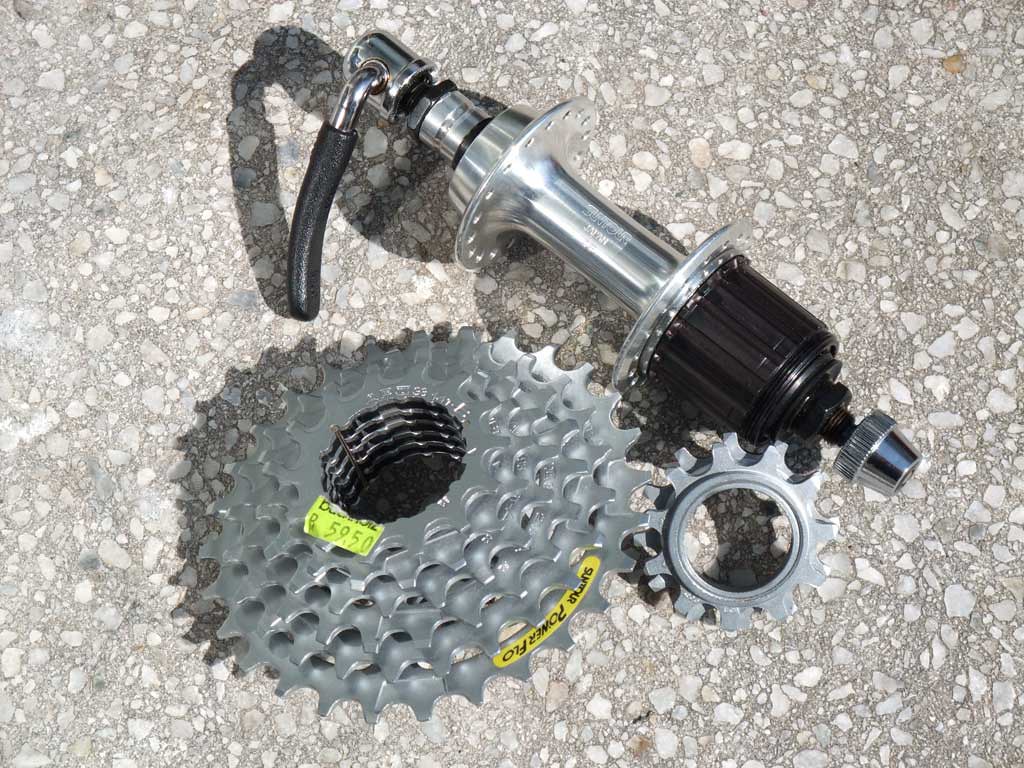

STANDARD NABEN/KASSETTEN
Die Standard XC Pro Gruppe beinhaltet generell nur 7fach Naben und als kleinstes Abschlußritzel 12t Ritzel. Hier eine Standard Nabe mit 7fach Ritzelpaket und 13t Abschlußrizel (ist zwar Rennrad, aber die Naben sind bis auf Konuslager und fehlendes GreaseGuard identisch):
Eine Standard XC Pro Nabe:
:love:
Eine Standard 7fach PowerFlo Kassette mit 12t Abschlußritzel (XC LTD):
Eine Standard 7fach Kassette aus der prä-PowerFlo Zeit; die leicht angeschrägten Zähne erinnern ein wenig an Shimanos Uniglide System (Henne - Ei Frage ;) ):
Ein Dokument von Suntour aus der Zeit um 1993, auf dem die verscheidenen Ausführungen erläutert werden (kürzlich in einer meiner Wühlkisten endeckt):
SCHALTANSTEUERUNG
XC Pro MD 7fach Systeme können mit normalen Standard 7fach Daumenschalthebeln gefahren werden, für XC Pro MD 8fach benötigt man aber spezielle, auf 8fach Betrieb ausgelegte Daumies, die eine |7] [8] Markierung tragen:

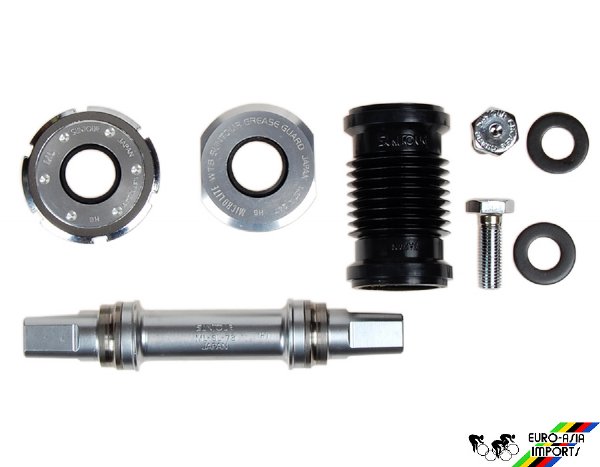

KURBELN/INNENLAGER

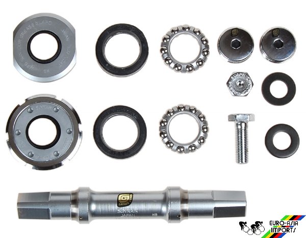

MD Kurbeln haben einen anderen Lochkreisdurchmesser (94/56 mm), als Standard Kurbeln (110/74 mm). Da Suntour als Erster den Kompaktlochkreisdurchmesser festlegte, darf es als Boshaftigkeit von Shimano angesehen werden, für das kleine Blatt ihres Kompaktsystems abweichende 58 mm festzulegen), die kleinen Blätter sind also NICHT kompatibel. Die MD Kurbeln werden, da die Ringe kleiner im Durchmesser sind, mit eher kürzeren Innenlagerachsen gefahren. Also muß auch hier beim Einkauf zwischen Standard- und MD Komponenten unterschieden werden.
Eine Standard XC Pro Kurbel von September 1990:
Ein Standard XC Pro Innenlager (copyright: Euro-Asia Imports):
Ein MD XC Pro Innenlager (copyright: Euro-Asia Imports):

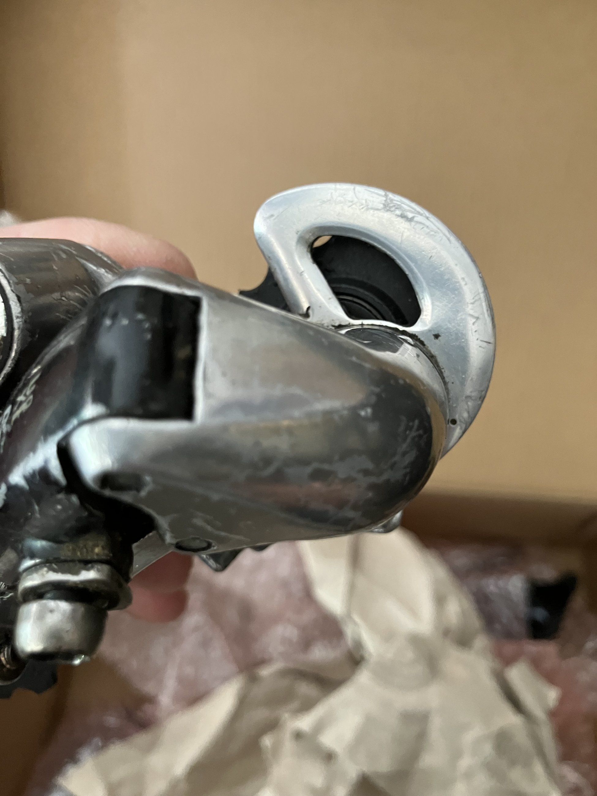

MD Schaltwerke haben den gleichen Schaltwerksgrundkörper (Parallelogrammkörper) wie Standard Schaltwerke, aber die Schaltschwingen unterscheiden sich geringfügig. Bei MD Schaltwerken ist die Lage der oberen Führungsrolle in Bezug auf den SW-Grundkörper um einige Millimeter versetzt. Die Inbusschraube, die das obere Kettenröllchen fixiert, ist in eine angesenkte Vertiefung eingelassen, wahrscheinlich, um etwas Sicherheitsreserven zu ermöglichen, da bei MD das größte Ritzel näher an den Speichen liegt, als bei Standard XC Pro drivetrains. Ich denke aus persönlicher Erfahrung, daß man Standard und MD Schaltwerke aber relativ problemlos gegeneinander austauschen kann. Die MD SW gab es in drei verschiedenen Schaltschwingenlängen, die kürzeste Version ist laut Katalog nur für MD 7fach Systeme geeignet, die medium cage und long cage Varianten für 7fach und 8fach.
MD Schaltwerke und ein Standard Schaltwerk (XC LTD), die Schwingen der MD SW weisen eine kleine Einbuchtung auf (Pfeil):
Die Schwingen der MD Schaltwerke weisen eine versenkte Schraube auf, die die obere Leitrolle fixiert:
Der MD Umwerfer hat den gleichen Radius, wie der Standard Umwerfer, lediglich die Länge der Leitbleche ist um wenige Millimeter reduziert. Abgebildet ist ein XC Pro MD Umwerfer mit Hinweisschild und ein XCD Umwerfer, den es nur in der Standard-Ausführung gab.
Sowohl MD Schaltwerke als auch MD Umwerfer hatten ab Werk Warnhinweise, die auf die MD-Herkunft der Komponente hinwiesen:
Ein Hinweisaufkleber auf die Verwendbarkeit als 8fach Schaltwerk:

Was ich anhand des genannten Beitrages nun für mich entnehmen konnte:
Meine 8-fach Accushift Schalthebel sind Microdrive, weil es die normale XC Pro nur in 7-fach gibt!!!
Mein Schaltwerk hingegen ist die Standardvariante, also kein MD, und damit 7-fach, weil es die XC Pro Standard nur in 7-fach gibt!!!
Es fehlt die im verlinken Beitrag, vermerkte Einbuchtung
…und es fehlt der Hinweis auf die 8-fach Möglichkeit.
Aber es wurde ja auch geschrieben, dass die Schaltwerke untereinander zu tauschen sind. Also muss das wohl gehen, was @SYN-CROSSIS parallel ja ebenfalls bestätigt hat!
Das ist dann Resteverwertung vom feinsten, dann ist das gesetzt. 😃😃😃👍🏻👍🏻👍🏻
