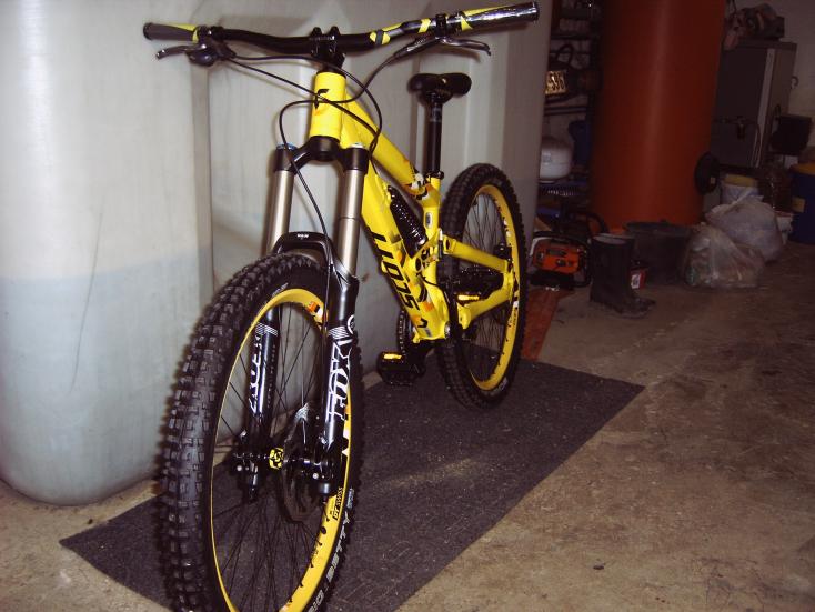

Ich wollte mal nachfragen ob mir jemand einen Tipp geben könnte was für eine Federhärte ich mit 55 Kilo in mein Voltage bauen soll.
mfg
meine freundin wiegt ungefähr gleich viel wie du. ich hab ihr ne 200er eingebaut...das passt relativ gut. 250er ist fast schon wieder zu hart für dich, denke ich...das voltage ist schon sehr progressiv. oder einen dhx air 5 einbauen bei deinem gewicht. den kannst dann perfekt abstimmen...sparst auch noch ein paar hundert gramm und kannst ihn auf jump strecken im oberen loch ziemlich hart aufpumpen...ist dann fast wie ein hardtail ;-)
