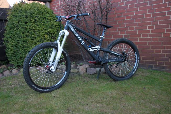

Scott VoltageFR Fahrer anwesend???
sö ähnlich hätt ichs gemacht , also ich würde den rahmen entweder komplett weiss und dann schwarze sticker aufm unterrohr oder komplett matt-schwarz mit glänzend schwarzen stickern.... aber ich mach wohl das erste , weil ich dann keine neuen parts brauch...

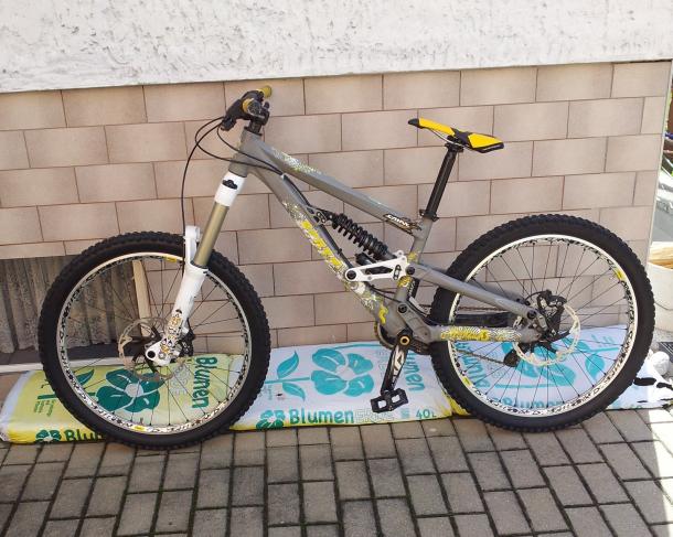

das mein Bock ;)
kommen bloß die woche noch die 2013er saint bremsen drane... :)
werd den vllt matt- schwarz machen oder vllt dieses team gelb gefällt mir auch sehr...
