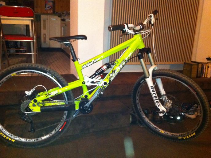

AAAAAAAber hab ne Hammerschmidt montiert und die funktioniert prächtig.Post hier noch en pic.
Da schleift nix auf der Kettenstrebe und platz hatt man genug.zudem ist der einbau oder quasi anbau supereinfach.
Also ich denke HS ohne Probleme /Umwerfer zu 99% nicht ,steht übrigens auch zum wiederholten Male in der neuen Freeride
Das ist mein Rad aus Gewichtsgründen mit ner Hammerschmidt AM.
Die Gabel ist nicht der Hammer lässt sich aber von 180 auf 150 absenken.Die Fox Talas 180 ist einfach zu teuer.Und die Totem 2 Step Schrott und schwer (3kg).
Ich hatte mir übrigens den schon mal ein Voltage FR Rahmen von Da_Zarter gekauft(er hatte diesen Thread bei IBC gegründet)
Das Problem war, es war ein L rad und mir zu gross, ich bin 1,75-1,76m und ich fands viel zu lang und hab mich nicht wohl gefühlt.Deshalb jetzt den kleinen Rahmen und passt perfekt.
Nochmal zum Umwerfer Thema :ich hab noch meinen neuen Shimano Deore EType XT Umwerfer zuhause ,wenn den jemand will zum versuchen kann er ihn für 15 eus inkl Porto. haben.Aber es wird nicht funktionieren.
cheers

hi ja ist en Manitou Evolver isx 4
keine ahnung ob grosse oder kleine Luftkammer.
funzt 1a und hatt 70mm hub.
Perfekt
muss später m aen gescheites bild vom Rad hier reinsetzen sieht furchtbar aus des jetzige Bild
